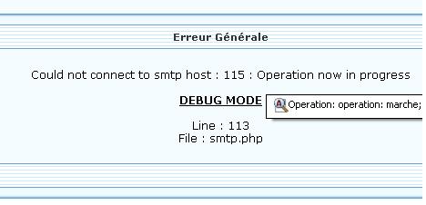

Ca fait aussi deux ou trois jours,quand j'envoie un MP j'ai un message d'erreur(des fois) mais le MP est quand même envoyé.

Moi aussi j'ai eu le cas, ça le fait de temps en temps

pareil!

Oui c'est le probleme de l'envoi d'email evoqué ici :
http://forum.blitz-gsi.com/viewtopic.php?t=21786&start=40#295343
C'est la fameuse erreur de la connexion refusée par gmail car une connexion existe deja, probleme qui ne se produit que lorsque le destinataire a une adresse email hotmail, les non-hotmail passent par la fonction mail() de nuxit et il n'y a donc pas de problème de connexion simultanées car il n'y a tout simplement pas de connexion à faire
En gros le destinataire du mp ne reçoit pas de mail pour le prévenir du mp quand il y a cette erreur
