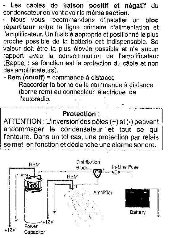

Mon condo Helix/Brax avait bien un remote que ca te plaise ou non et ce n'est pas la seule dans ce cas, tiens juste un exemple vite fait:
http://www.caliber.nl/product_info.php?cPath=49_80&products_id=316

	Montage qui nous fait voir un joli remote alors que depuis le début tu dis qu'il n'y en a pas sur les capa ...
Sinon pour charger une capa il y a plusieurs solutions. Soit la consommateur entre les bornes du capa, soit avec une résistance en série sur la + du capa.
Je conseille vivement de bien respecter la préconisation constructeur, une connaissance a voulu charger le sien en le branchant directement aux bornes de la batterie moralité le capa à claqué et se déchargeait en continu ( et déchargeait surtout sa batterie ) ...
