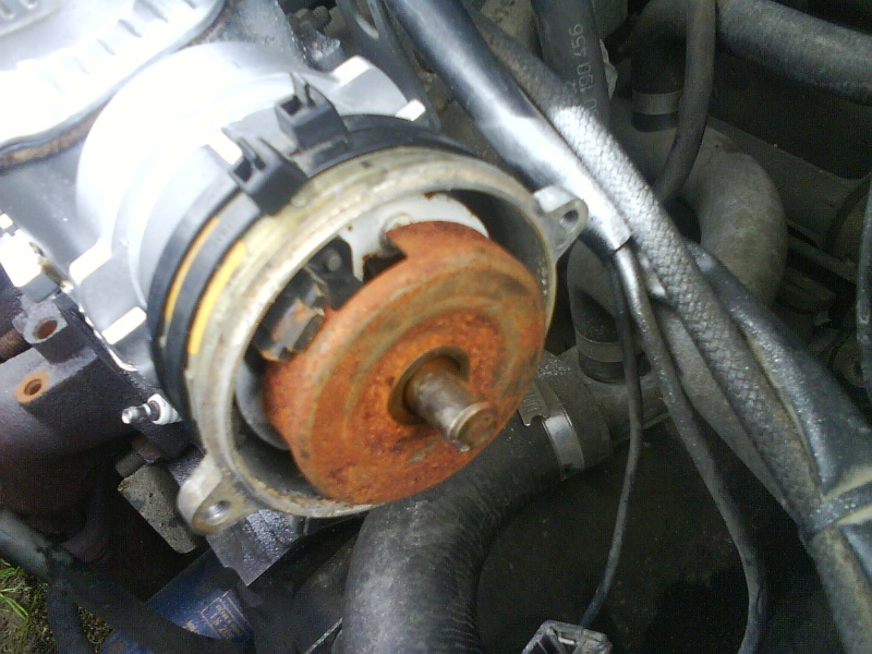

je vient de démonté ma tête de delco et j'ai vu sa Shocked

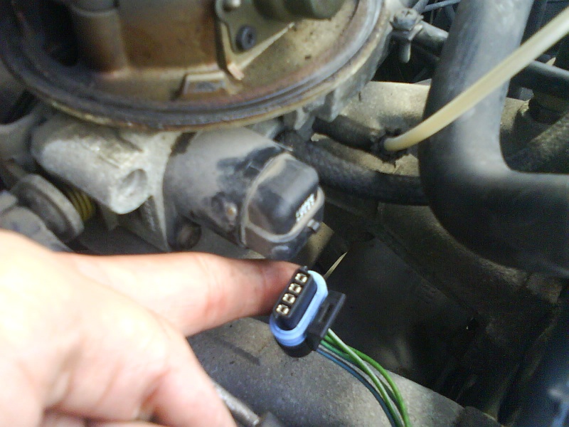

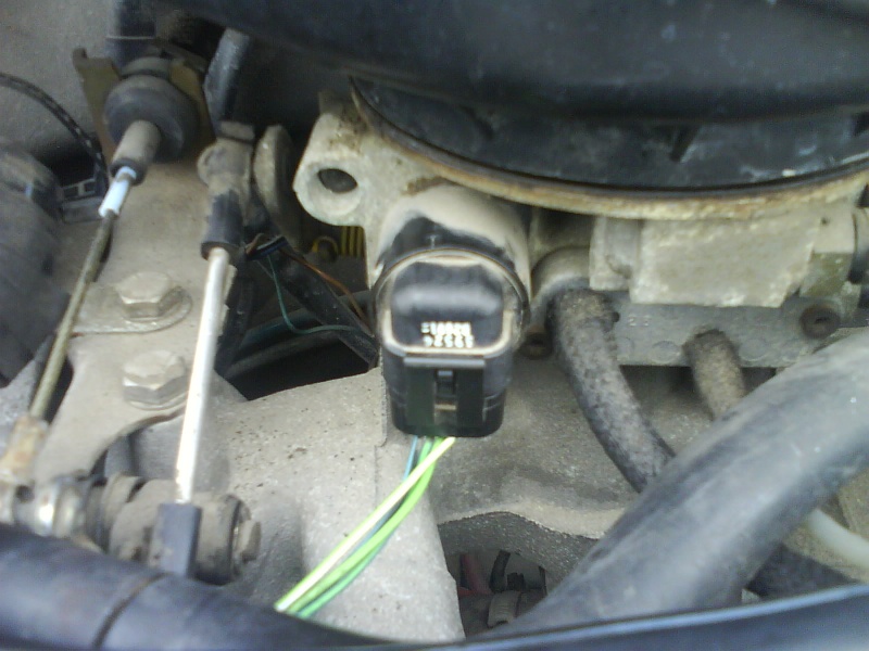

j'ai changer mon delco et elle ne démarre toujours pas le moteur tousse de temps en temps mais c tout de plus il y a un truc étrange au niveau de l'injecteur qui fait toujours du bruit avec le contact coupé et quand je met le contact le bruit stop je vais montre une photo de se quoi je parle sa fait une sorte de grincement ou un peut comme une pompe ou je ne sais pas trop quoi

bon alors la je sèche la pièce dont je vous est parler a été changer elle était toute grippé,mon allumage est nickel,et elle ne démarre toujours pas elle pète un petit coup au pot mais c'est tout je ne sais plus quoi faire la Crying or Very sad

la piece que tu a changer, c'est ton micro moteur de ralenti, lui il n'a aucun role dans l'alumage, il régule ton ralenti, c'est tout Exclamation
par contre , si elle "péte un ptit coup à l'echappement" ca confirme plus le problème d'alumage Exclamation
tu n'a pas l'impression que quand tu insiste au démareur, que le moteur péne un peux et repart Question Question Question
