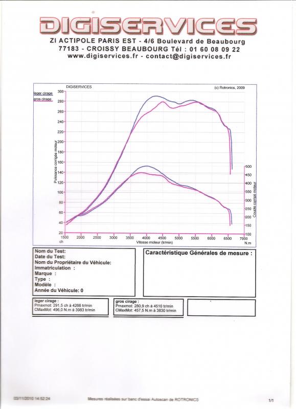

Voici la photo de ma courbe de passage au banc.

manque un peu de compression tes jantes sont trop grande sinon tu peux mettre des tof stp

slt, la feuille est minus, tu as touché a quoi pour sortir autant sur le banc? quelle pression turbo? il manque des photos de la voiture

+1 quelles pressions au passage ? En tout cas jolie score

j'ai rien touché sur le moteur depuis le test vs le rs4 sauf que mes fils de bougies étaient mort donc je les ai changé avant le banc. sinon les pression c'est 1.1b et 1.4b en boost.
pour la feuille minus quand tu l'agrandi clique sur 1:1 et ca l'agrandi encore un peu

1B4 en boost? et tu as ta PMAX a 4200tr, j te dis franchement, j te crois pas du tout, ça s voit a ta courbe que ta de l'overboost a gogo, la preuve, c'est a l'overboost que ta 290ch. TU devais avoir mini 1B7 mais bon, une fois l'ob passé, tu as 260ch, puis 230ch , ça explique les perfs je pense, surement a cause de la ligne et biensur le K16 qui fait retomber la pression dans les tours.

ecoute figo je pense que si tu regarde la courbe tu voie bien que j'ai patine donc d'ou la chute de la courbe et je peut te dire que apres avoir changer les fils de bougis la voiture marcher beaucoups mieux
et puis de toute facon il y a toujours un truc avec toi un coup tu me dit ca et puis cela bref tu me croit pas c'est pas grave mais je pense que si je regle ma pression d'essence car la je perds des chevaux dans les tours a cause du manque d'essence je pense gagner encore un peut en plus de la ligne et les autres petit truc a venir

Manque d'essence, j pense pas, pour moi c'est que l overboost qui te donne la puissance, regarde tes courbes, c'est un c20LETDI La ligne surtout et l'ob qui chute , maintenant si tu en es content et la trouve propre, tant mieux. Si ta patiné, fallait repasser, mais bon, tu patines pas a 4000 tr avec 50mkg qui arrive, mais a 6000tr

Tres bon Araik , franchement bien , le K16 charge bien tôt , comme l faut .
Ça représente quoi la courbe rouge et la bleue ? le ''gros cirage'' et ''petit cirage''
En tout cas sortir 290cv sur un banc dit ''pessimiste'' tu sortirais combien ailleurs ?

oui je pense aussi mais il parait que il faut que je joue sur mes temps d'injection pour injecter plus d'essence la haut je pense que mes puces phase 1 sont a l'ouest pour ma config voir avec les nouvelle puces que j'ai commender
la courbe bleu c'est le premier test et la rouge le deuxieme mais le cirage gros et petit veux dire patinage de la voiture

C'est vrai que patiner a 7000trs c'est une puissance folle , beau taf force rouge , bien vu pour les fils de bougie.

7000 tr
a 6500 il relache l'accelerateur c'est vers 4500 que ca patine sur la courbe bleu et pour la rouge des la charge du turbo elle a commence a patine donc la coube a foire
mais il ya encore un peut de boulot pour moi lol je me comprends hein booli
sinon pour les puces c'est des vmax evo 310 le prix il faut que je regarde

j vois pas en quoi j suis dur, j commente juste la courbe, c'est mon avis, ya rien de méchant..
a moins que j la lise mal, j vois bien le pic des 290ch a l ob, puis dans les tours chute libre. S'il tenait les 290ch dans les tours la voiture marcherait bcp plus fort , j vois pas le mal. il a passé la voiture pour voir avant après modifs.

pour moi la chute est due à la ligne et puis l'aac est pas régler encore
n'empêche sur un banc connu pour leur soi-disant professionnalisme il aurait pu trouver un truc pour pas qu'il patine quand même
