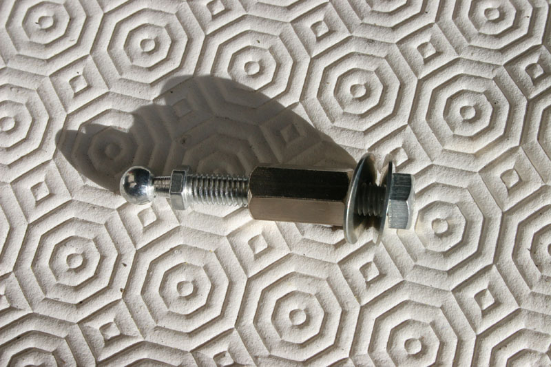

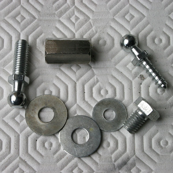

dedans vous avez une notice en allemand Confused , et donc ceci en double :
les vis et rondelles de fixation :
Il faut monter tout ça comme ça :
et il vous reste une vis et la petite rondelle pour aller sur l'aile.

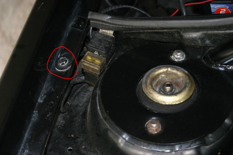

voila ou l'on va pouvoir visser ça :
au niveau de la charnière, il y a déja le trou ( Merci Opel Cool )
Je ne suis plus sur, mais je crois qu'il faut des clé de 10 et de 13.
1 fois bien vissé, uniquement dans ce sens ! :
ensuite on passe à l'aile,
donc on dévisse cette vis :
et on la remplace par la vis et la rondelle qui reste Wink

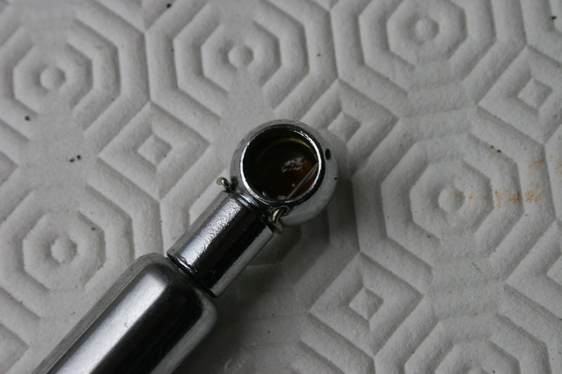

ensuite on prend le verin,
à chaque bout, vous avez des petites tiges qu'il faut enlever. Pour ça, il suffit de les tirer vers l'extérieur et les glisser vers le verins rien de compliqué .
voila comment ça se présente :
et les 2 tiges à enlever ( à ne pas perdre ... ):

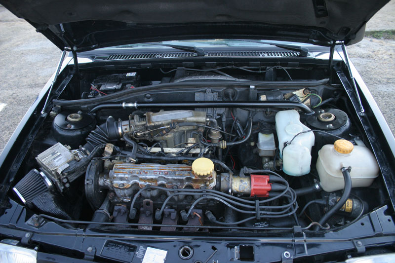

faite pareil de l'autre coté, et au final on obtient ça :
Voila une petite modif, pas très cher et qui rajeuni la corsa, lui donne la classe, et qui évite de tordre le capot aussi :arkiel
