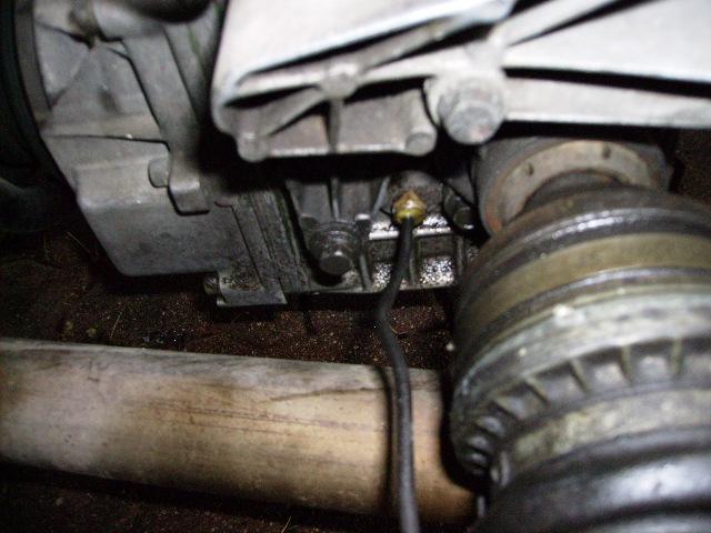

bon alors apres demontage de mon let, j'ai cette sonde qui part de la BTD et qui n'arrive.....a rien (fil entouré sur le longeron), ça sert a quoi?

sonde de température de boite de transfert, elle vient se brancher sur une prise sous les essuie glaces enfin là ou passe les autres prises comme celle de la lambda.

C'est la sonde de température effectivement!!
Mais elle se branche direct sur un Y de cable(un 2 en 1 de 10cm de long) qui va à l'electrovanne à coté de la sphère et l'autre au faisceux habitacle, et quand tu veux la shunter, tu vires le Y et tu branche le faisceau direct sur l'electrovanne, en laissant la prise de la sonde pendante....ce qui a du se passer sur ta cali je pense...
Controle la prise en dessous de cette electrovanne, le cylindre doré en métal à coté de la sphère et vois ce qui y est branché, le faisceau ou carrément le Y avec une prise sans rien....

merçi beaucoup! a fortiori ça été shinté mais a quoi bon faire ça???

la sonde allume le voyant au tdb seulement mais quand ça s'allume c'est déjà trop tard le mal est fait Confused

Effectivement si elle s'allume (voyant 4x4) c'est déjà trop tard.... tout du moins ça a déjà pris cher là dedans... Confused
En fait elle déactive le 4x4 quand la température interne de la bdt (l'huile quoi) atteint les 160°.... Rolling Eyes
Aprés rien n'empèche de mettre un mano au tdb pour connaitre sa Temp...et avis perso:pour la déactiver vers 120/130°.... Razz
Le shuntage se fait pour etre en 4x4 malgré la sonde morte car comme j'ai écris elle coupe le 4x4....
Aprés ça marche trés bien shunté, les premières bdt en 92 n'étaient pas équipées de sonde de temp....mais ils ont vite vu que ça craignait!!! Laughing
