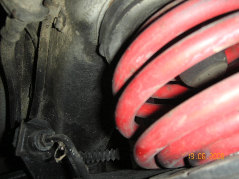

MessagePosté le: Mercredi 18 Juin 2008 22:08 Répondre en citantRevenir en haut de page
beh moi j ai toujours pas trouvé ces foutus compensateur de freinage sur ma 8v de 89 et ils sont pas sur le maitre cylindre Evil or Very Mad si quelqu un sait exactement ou ils se trouvent car même sous la caisse j arrive pas a voir ou ils sont alors que sur ma 16v ils sont sous le maitre cylindre

MessagePosté le: Mercredi 18 Juin 2008 22:11 Répondre en citantRevenir en haut de page
juste avant les flexibles de frein ar non?

MessagePosté le: Mercredi 18 Juin 2008 22:22 Répondre en citantRevenir en haut de page
tu as deja vu ou tu me donne juste une idée car si ils sont là va falloir vraiment que je porte des lunettes Wink

MessagePosté le: Jeudi 19 Juin 2008 13:03 Répondre en citantRevenir en haut de page
a l arriere,ils sont au bout de la durite noir de chaque cotès,tu suis la durite de frein noir de l etrier vers le moteur,c est juste au dessu du train,c est des petits cylindre de 5 centimetre de long
MessagePosté le: Jeudi 19 Juin 2008 18:13 Répondre en citantRevenir en haut de page
oui je connais bien mais là bisarement il y a rien ....puta...c est quoi ce truc Confused par contre jerome j ai des tambours a l arriere
MessagePosté le: Jeudi 19 Juin 2008 19:23 Répondre en citantRevenir en haut de page
voilà les fameux raccord et pardon pour le hs Wink

MessagePosté le: Jeudi 19 Juin 2008 20:18 Répondre en citantRevenir en haut de page
oui ca ressemble a ca les limiteur "photo"et sinon,meme avec des tambour,c est l hydrolique qui les fait marchès donc pour moi,y en a aussi avec des tambour
qui peut confirmer svp?
MessagePosté le: Jeudi 19 Juin 2008 20:59 Répondre en citantRevenir en haut de page
beh c est en direct là on dirait car des limiteurs c est plus gros si c est comme ceux qui sont sur le maitre cylindre Confused ce qu on voit là pour moi c est juste le raccord entre la durite en fer et celle en caoutchouc non?

MessagePosté le: Jeudi 14 Août 2008 20:36 Répondre en citantRevenir en haut de page
slt,
alors tu as trouvè la solution a ton probleme de frein?
MessagePosté le: Jeudi 14 Août 2008 20:58 Répondre en citantRevenir en haut de page
beh oui mais m'engueule pas ......finalement les compensateurs y en a pas car ils sont integrés dans ce maitr cylindre et pour le freinage beh en cherchant bien une fuite au piston de frein arriere gauche
