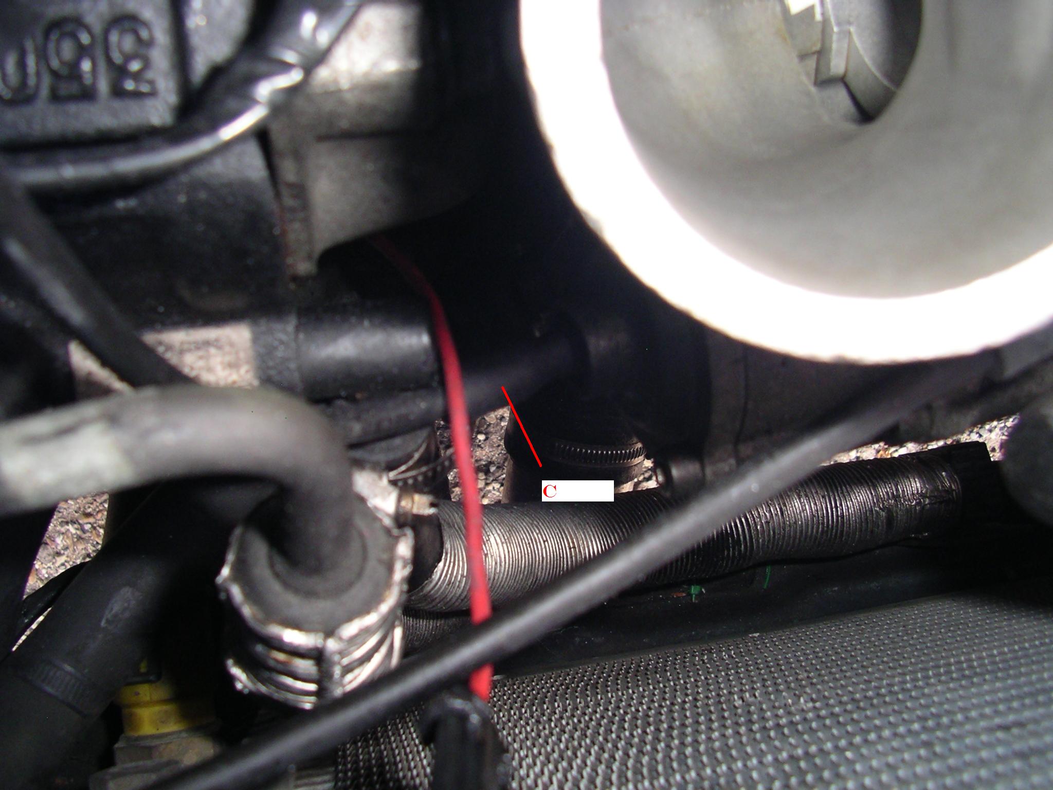

Salut tous le monde.
le mois dernier j ai tomber le bloc pour faire divers travaux dessus. Et au moment du remontage je me suis apercu que le turbo ne fonctionnais plus.
Apres quelques petites verifications je crois que j ai trouver mon erreur mais j aimerai faire le point avec vous avant de faire n importe quoi.
Alors voila le topo. Je pense que je me suis planter sur le branchement des trois durites que nous allons appeler "A", "B" et disons... "C". Voici les photos.
Donc voici les 3 trois durites qui son sur le turbo. Et voici les photos de ou je les est raccorder.
J imagine que je me suis planter sur les branchement, pouvez vous me dire comment remettre tous en ordre???
Merci d avance

Salut!!
Regarde sur le site de Franck , tu vas dans:mecanique,moteurC20let,schéma branchement tuyaux : et tu as les branchements corrects!! Wink
