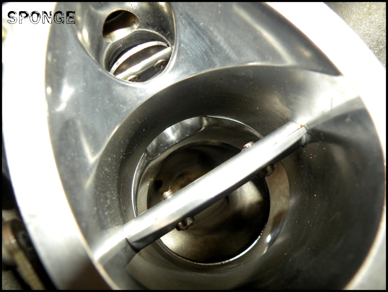

sponge

vu que le papillon du TC est plus gros pourquoi ne pas le prendre pour le mettre a la place du papillon des gaz?!

C'est faisable effectivement, mais il faut réusiner l'espace autour du papillon des gaz. C'est un peu de boulot mais quand on a le matériel, c'est faisable.
sponge

c'est ce que j'ai fait sa fait quand meme gagné 3 mm sur le diametre du papillon Surprised

je l ai completement supprimer ainsi que l axe reboucher les trou de l axe
le diametre du corp de papillon n est pas rond il est ovaliser donc faut du gros matos
et 3 mm de plus tu grignotte la cage du roulement d axe il me semble car y a pas epais ca fait 1.5 de chaque coté

non car le roulement est sur l'exterieur Wink

sponge
Inscrit le: 07 Nov 2008
Messages: 372
Localisation: 34 montpel
Voiture: tigra team
MessagePosté le: Jeudi 25 Novembre 2010 20:26 Répondre en citantRevenir en haut de page
tiens regarde moi j'ai supprimer le papillon du TC j'ai bouché les trous au mastic alu puis j'ai recup le volet pour le mettre a la place de celui des gazs Wink
