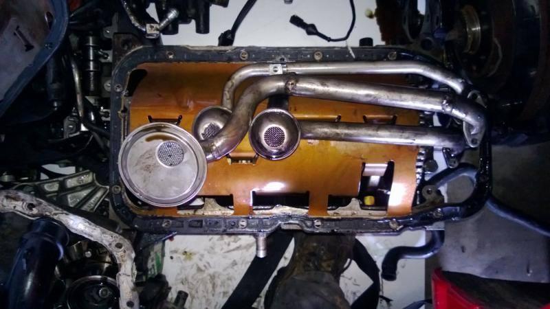

En parlant de partique je parlais de ca :
Tu te rappelle de cette horreur au milieu??
Ben c'est a toi. Tu l'as faites sur un moteur "ph4" malheureusement on l'a récupérer et il a été ouvert après d'incessantes alertes de niveau d'huile... sans surprise le bas moteur etait en sale état.
Donc avec des conseils comme ça, d'autres vont flinguer des moteurs comme je l'ai fait et d'autres a force de vouloir avoir raison.
