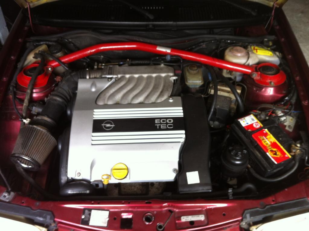

J'ai enfin trouvé et reçu un bocal de LDR de Kadett E GSI avec ABS.
Mais j'ai un problème avec cette barre anti-rapprochement.
C'est un modèle pour montage sans abs et donc le bocal de LDR ne passe pas Mad
MessagePosté le: Mardi 20 Mai 2014 09:06 Répondre en citantRevenir en haut de page
Et ma barre elle y va pas?
MessagePosté le: Mardi 20 Mai 2014 09:59 Répondre en citantRevenir en haut de page
Non, celle d'astra 2.0 8v ne passe pas.
MessagePosté le: Mardi 20 Mai 2014 11:35 Répondre en citantRevenir en haut de page
pourquoi l'autre ne te plaisait pas?
MessagePosté le: Lundi 09 Juin 2014 07:31 Répondre en citantRevenir en haut de page
Pas assez solide l'ancienne barre.

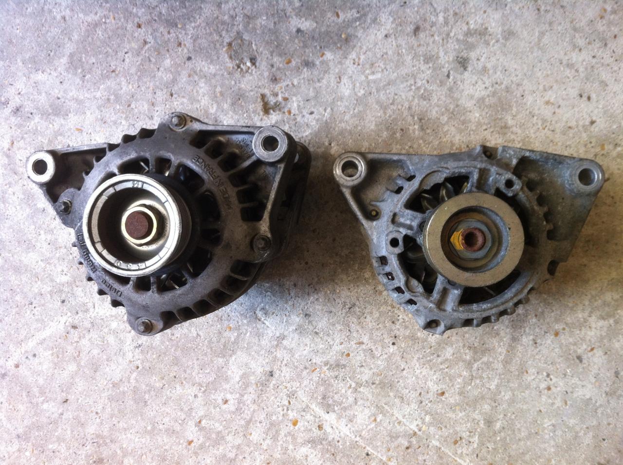

Vendredi j'ai voulu aller au boulot en cab.
Mais alternateur HS Sad
Hier je l'ai changé par un que j'avais en stock.
J'ai monté un alternateur de corsa B 1.2 16v de 70amp
Celui du v6 était un 100amp
MessagePosté le: Lundi 09 Juin 2014 08:03 Répondre en citantRevenir en haut de page
Ca ira très bien meme 70 sa suffit largement
MessagePosté le: Lundi 09 Juin 2014 08:16 Répondre en citantRevenir en haut de page
Oui, je pense aussi.
Pour info ceux de zafira A 2.2 DTI monte aussi mais la poulie est légèrement plus petite.
MessagePosté le: Jeudi 12 Juin 2014 07:08 Répondre en citantRevenir en haut de page
Je n'avais pas fait attention, mais l'alternateur de Corsa B 1.2 16v est en 5 pistes.
Je vais donc changer ma courroie.
MessagePosté le: Jeudi 12 Juin 2014 08:45 Répondre en citantRevenir en haut de page
change la poulie plustot pour rester en 6pistes
MessagePosté le: Jeudi 19 Juin 2014 08:06 Répondre en citantRevenir en haut de page
Mésaventures d'hier après-midi en rentrent du boulot.
Apres deux kilomètres, j'entends clac clac clac dans le moteur.
Avec mon histoire de ma courroie d'alternateur 5 pistes au lieu de 6 pistes.
Un bout de la 6eme piste c'est retrouvé dans la distribution.
Résultat, les poulies arbres à cams N°1 et N°2 avaient une dent de décalée et les poulies N°3 et N°4 avaient deux dents de décalées.
Grosse chance que j'ai eue là, une fois la courroie de distribution de recalée le moteur et repartit sans claquer.
Ouf Embarassed
