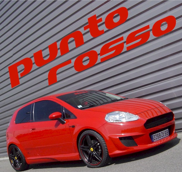

C'est une teinte Chevrolet, utilisée exclusivement sur Corvette C4, C5 & C6:
GM Torch Red 9076 .
Je bien comprends ton idée Wink Gamin j'étais déjà fan de la Vette d'où ce choix.
Cependant, j'ai eu l'occasion de penser que 1 ou 2 autres rouges étaient mieux que celui-ci qui rend bien -surtout la nuit- sous éclairage artificiel.
C'est une base rouge avec un soupçon de bleu. Les nuances vont de l'orangé au violet en passant par le rose.
Il y'a en ce moment un rouge fort efficace sur les Mercos classe B, de même que chez Flap sur la
Grande Punto.
http://www.youtube.com/watch?v=91hK9F95H6M
De l'importance accordée au châssis ? Nécessairement vu qu'une Tigra d'origine ne tient pas la route passé 13o... et quand il pleut il faut diviser cette limite par 2 ... n'en déplaise Cool
http://i61.servimg.com/u/f61/13/61/67/44/punto_12.jpg
http://www.tops-cars.fr/fichiers/images/annonces/634358/originaux/999389026.jpg
Ce rouge Mercedes est même trop sportif pour un monospace. Shocked

je pouvais pas espérer mieux Embarassed celui de la punto est magnifique ! il y celui de ford aussi qui rend bien je vais bien reflechire a tout ça mais la celui de la corvette me laisse bouche b Wink
