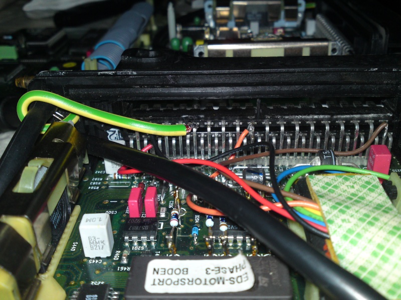

Oui je donne les conseils qui m'ont été apporté pour faire le soudage et le placement des masses.
Comme je ne suis pas electricien je ne peux pas te confirmer car je n'ai pas l'expérience, mais d'après le fameux électricien dont je parlais il ne faut apparemment pas (pas conseillé mais pas interdit...) mettre les masses moteur sur les mêmes vis ce qui peut influer sur la reception du signal du fil via le calculo.
L'ancienneté du faisceau n'est à mon avis pas négligeable si c'est cumulé à mon "éclaircissement technique" donné juste au dessus...
Si j'avais la science infuse ou si j'étais electricien je ne viendrais pas comme beaucoup ici poser des questions.
Si quelqu'un a d'autres explications plus pertinentes je suis preneur.
Je veux bien lire également ton avis gsi spirit... Cool

Pour le placement des masses ( a savoir ne pas toutes les mettre au même endroit ) je suis entièrement d'accord avec toi a partir du moment où ce sont les masses de gros consommateurs. Ça évite entre autre la chauffe de la tôle a l'endroit de la masse et donc l'apparition de soucis de connexion
Pour la fait de les mettre direct à la batterie, le seul problème a mon sens c'est d'éviter tous les signaux parasites. Mais du moment qu'on ne passe pas a proximité de la bobine ou de l'alternateur pour moi c'est du tout bon.
De plus relier directement à la batterie permet d'être certain de ça masse. Exit les problèmes de masses foireuses, les problèmes de chauffe du métal a l'endroit de la masse.
En réalité c'est pas le signal de réception mais l'alim du capteur qui peut être affecté ( et donc forcément le signal de retour).
Pour faire simple un calculateur est alimenté en 12 volts mais envoie du 5v aux capteurs et actuateurs. Donc si a la base t'as une mauvaise alimentation forcément t'auras un mauvais signal. Maintenant un calculateur n'étant pas non plus un très gros consommateur pour moi du moment que les faisceaux de masses sont correct je ne vois pas en quoi ça pourrait influencer quoique ce soit.
C'est clair que si ton faisceau est moisi ça sert a rien d'avoir une super masse. Là on est d'accord.

Pour mon problème , c'était que pour le passage en ph 3.5 EDS
MessagePosté le: Lundi 09 Novembre 2009 07:41 Répondre en citantRevenir en haut de page
c'est bien sur la PIN 24 qu'il faut souder.
Je vais aussi faire cette modif rapidement.

On fait la modif des la phase3 ou que en 3.5
et le branchement a la masse c'est sur le 24 ou le 5 ?
MessagePosté le: Jeudi 14 Janvier 2010 00:18 Répondre en citantRevenir en haut de page
Tu peux effectivement faire la modif dès la phase 3 moi en tout cas je l'ai fait car j'avais du mal à prendre mes pressions correctement...
A mon avis le problème ne vient pas du calculo mais je dirais plutot du faisceau qui doit mal vieillir.
Sur les phase 1 et 2 le problème ne semble pas se poser car tu ne prends pas les mêmes pressions... et donc le problème de masse ne doit pas être aussi impactant.
Fais comme bon te semble mais je pense que c'est pas un mal de le faire.
Si tu n'as pas de problèmes de pressions tu n'es pas dans l'obligation de le faire mais c'est du préventif... au moins si à la suite tu as tjr des pb de pression tu sais que ça ne viendra pas de là!
Voilà ce que ça donne pour moi.

et apres le fil tu le met simplement a la masse sur la carro Question
Leo
Inscrit le: 09 Jan 2010
Messages: 89
Localisation: Angouleme
Voiture: Astra Gsi
MessagePosté le: Jeudi 14 Janvier 2010 21:22 Répondre en citantRevenir en haut de page
oui sur la carrosserie

J'ai pas testé encore car je monte mon APEXI et avec le froid qu'il fait c'est pas rapide à remonter... Il fallait aussi s'occuper de Cali à madame alors voilà...
Je verrai ça rapidement avant de brancher l'electrovanne de l'APEXI histoire de voir que tout fonctionne bien avant d'aller plus loin.
Sinon pour le file de masse moi je le mettrai plutot sur le collecteur car le calculateur prend ses masses de référence capteurs sur le bloc et pas sur la carrosserie. D'ailleurs c'est comme ça que Franck GSI TURBO16 et d'autre l'ont branché... Wink
