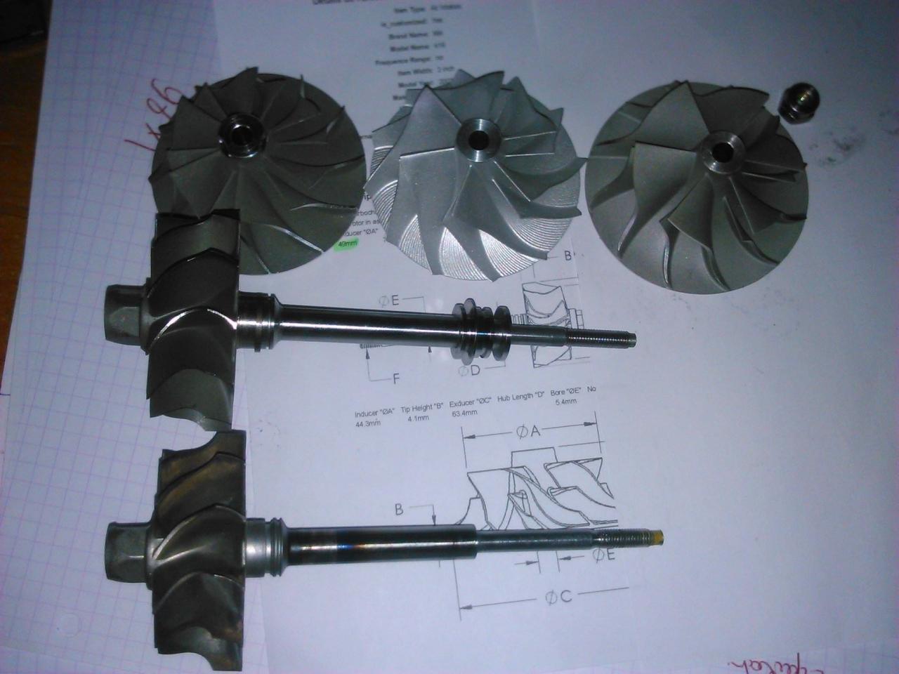

Je vais faire une conclusion de ce que j'ai appris (et je ne sais pas tout)
Pour rappel nos turbo d'origne c'est des K16/K24
Pour les turbo dit K16/K26 et K24/K26.
Il faut savoir que sous cette dénomination de vente.
Tu as en fait des K24/K24 (comme Tjo)
Des K16/K24 hybride (comme moi)
Des K16/K26
Des K24/K24 hybride
des K24/K26 genéralement ce dernier on l'appelle K26 tout cour !
Donc chaque turbo à sont comportement et si tu veux une phase supérieur à 3 il faut adapter ta map en conséquence. Le seul truc que tu pourra faire c'est de faire une plage ou ca va, pour faire simple !
Et j'avais fait les test en stock pour faire des comparatifs si tu as vu sur FB. En stock sa le faisait pas. Même si ca fonctionnait.

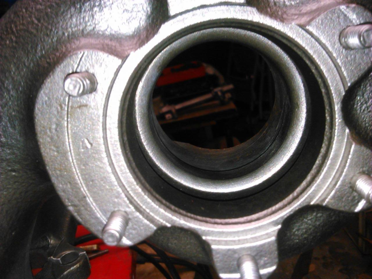

Et microbillage de la turbine d'occase que Turboproficom avait mis .
Voilà pourquoi je perdais de l'huile dans la ligne, la gorge du segment bas est morte. Il a fallu la microbillé pour vraiment voir.

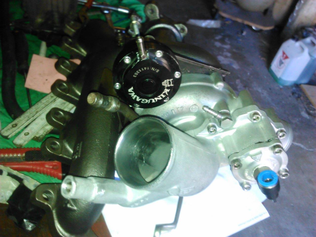

Et ensuite, je me suis fait un K24/K24MFS.
Photos en vrac :
Et malheureusement, j'en ai pas profité beaucoup (ma poisse légendaire) de ce turbo.

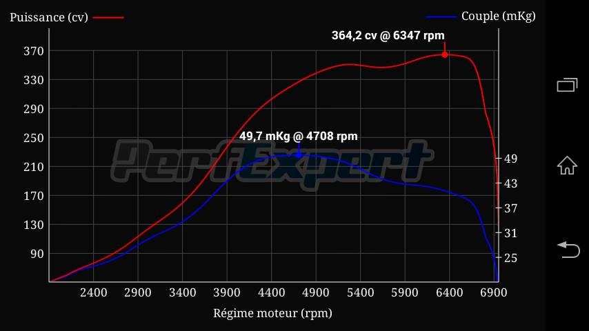

Après une cartho faite en juillet, une cartho réussi pourtant (merci Barth), je l'avais jamais connu aussi puissante cette Kli, elle m'en faisait des frissions dans le dos
On a voulu faire un perfexpert et ben, comme d'hab quoi, j'ai une bougie qui a éclaté.
Avec une bougie éclaté j'ai obtenue 345 ch environ avec pression max 1,9 "boost" & 1.5 stab (remarque "quand je dit boost" c'est procuré par la MFS, le boost n'est plus gérer par le calculateur). Je suis en stab quoi
Et donc depuis j'ai baissé la pression max à 1B5 (pression que le moteur accepte).
