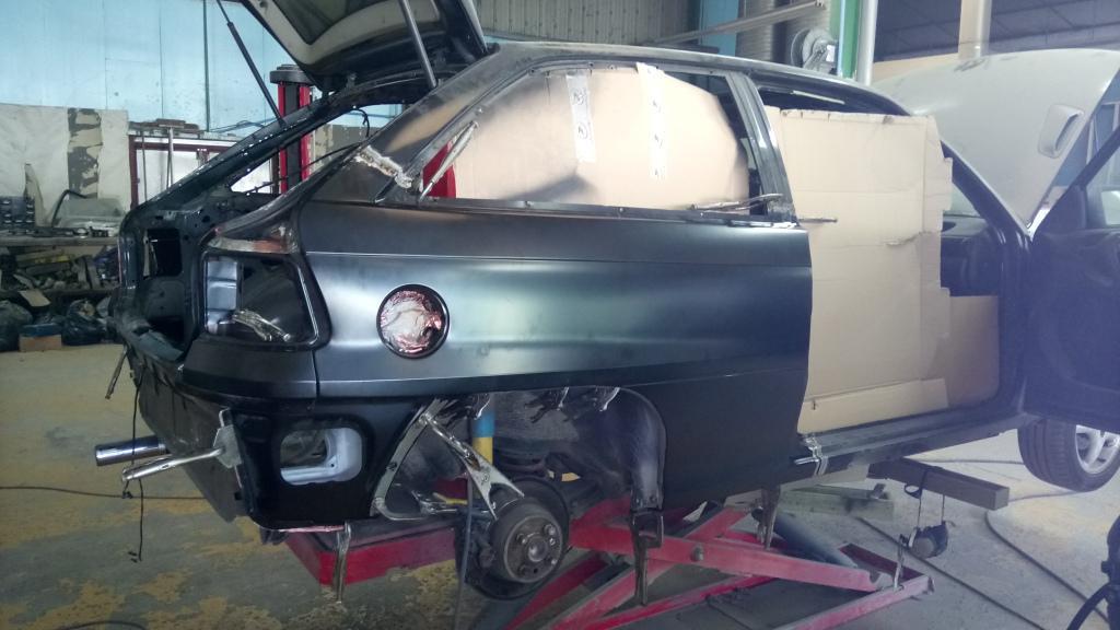

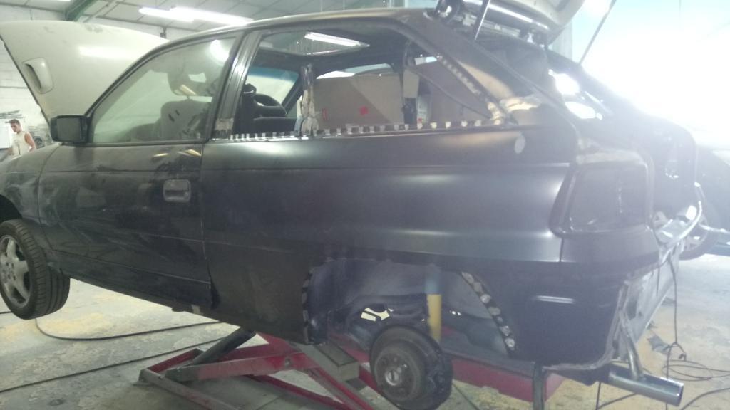

Quelques avancées:

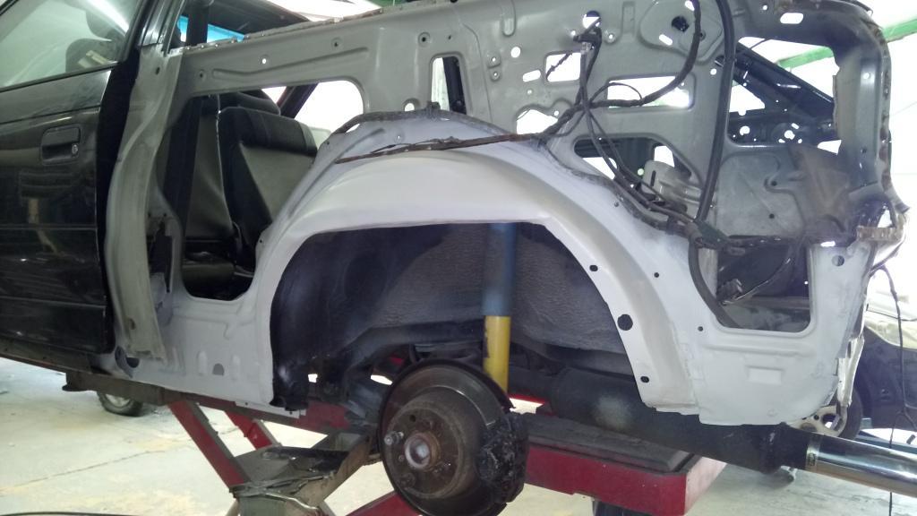

la tôle a été réparer sur les doublures et sur les ailes:
Puis passage de l'aprés:

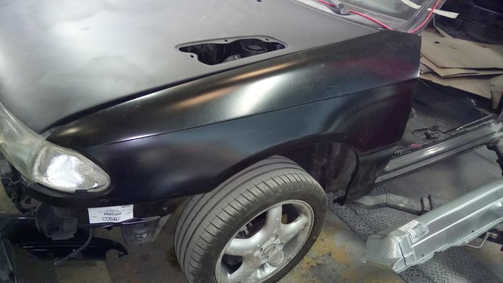

et enfin repose des ailes neuves:

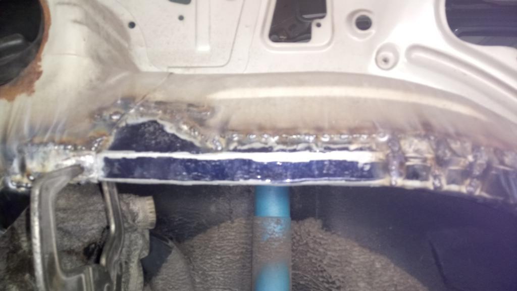

Très bon taf..
A t’il Fais un cordon de pu entre la doublure et le passage de roue?
Pareil pour la jonction trappe à essence

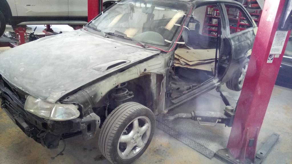

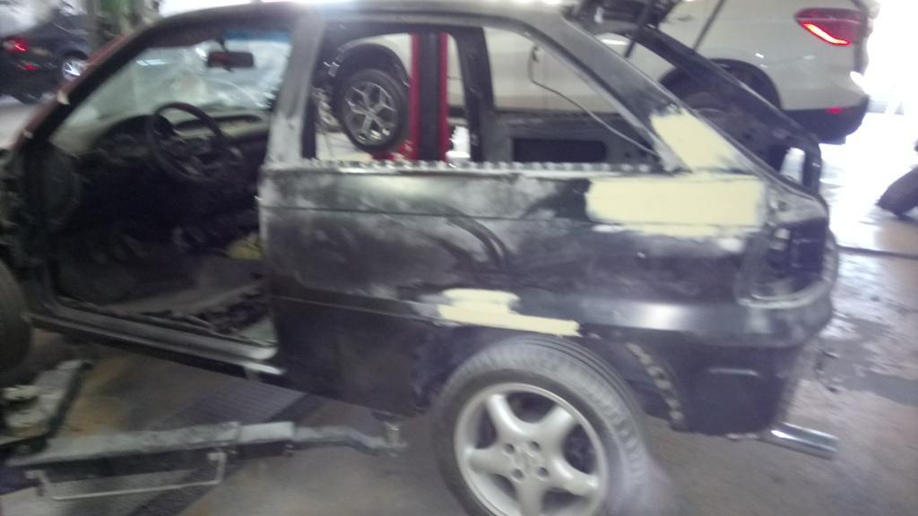

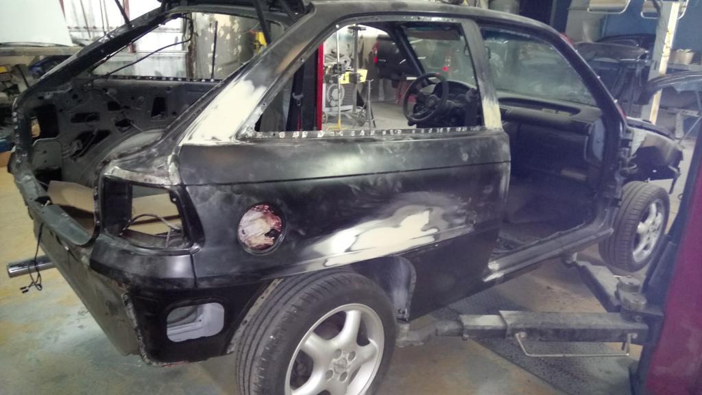

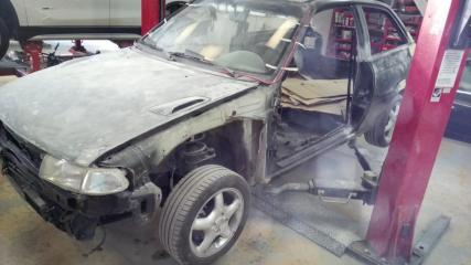

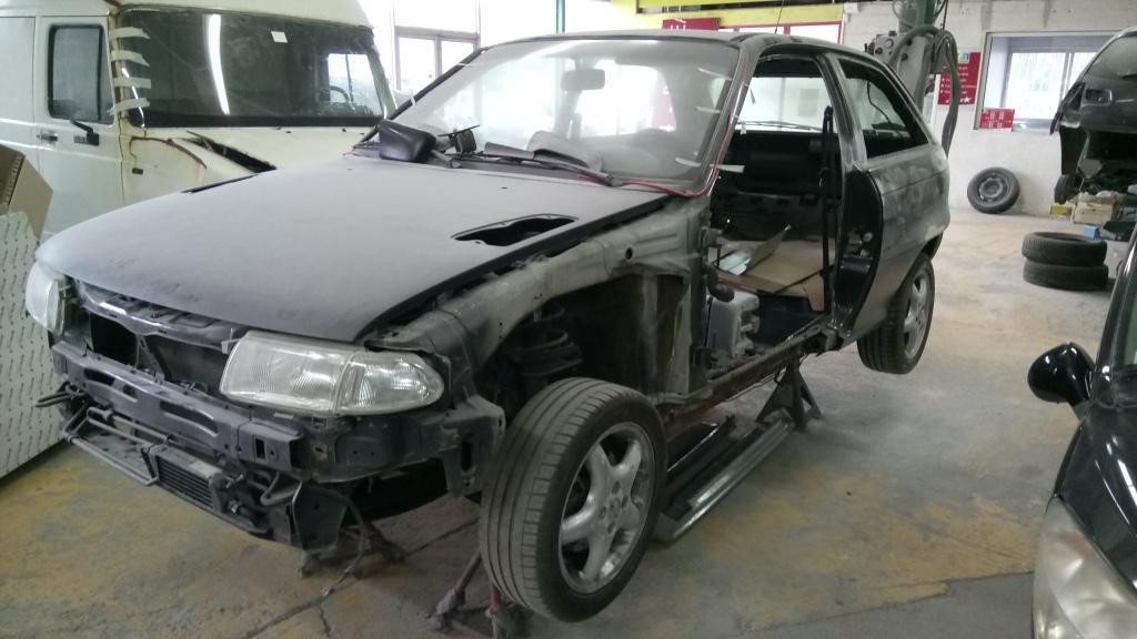

quelques avancées, l'Astra à été déshabillée du pare choc, des portes et des ailes, pour ponçage et réfection:
http://teamracinggsi.free.fr/

A ouai carrément à poil la Laughing

Super propre Cool Cool Cool
Bon courage pour la suite

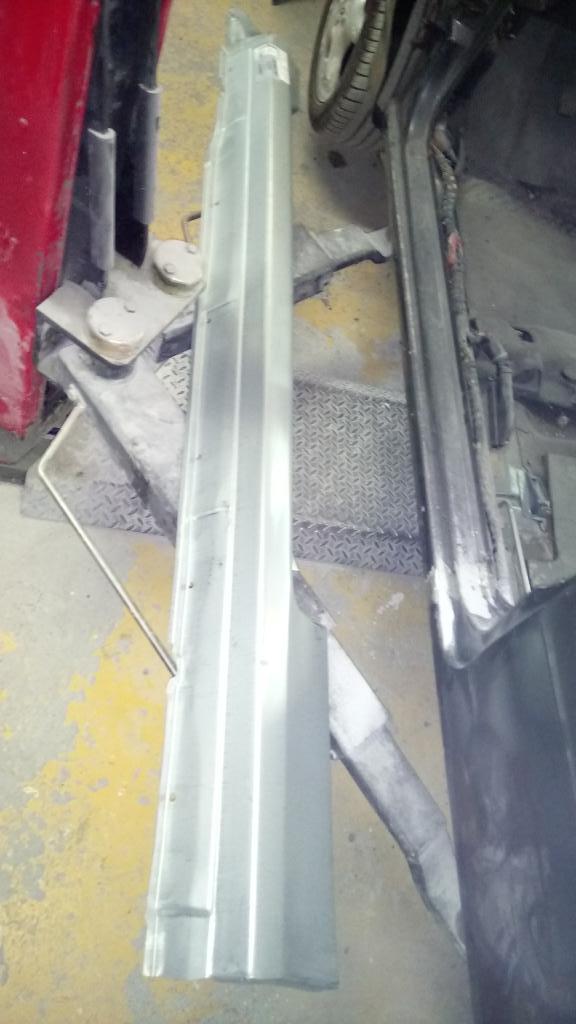

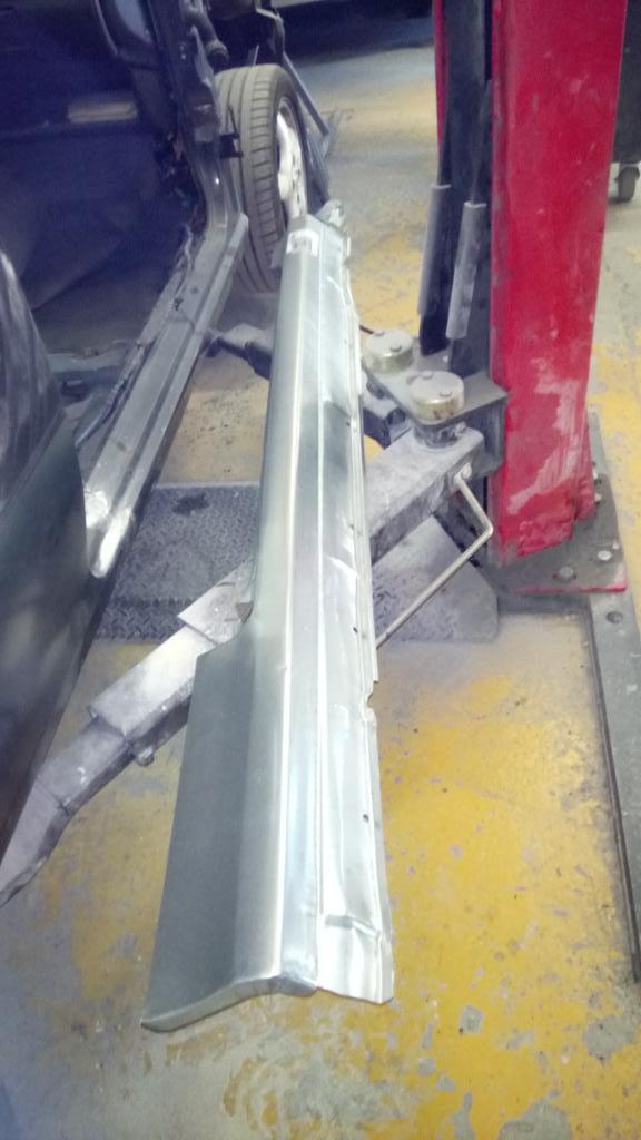

Les bas de caisse neuf (galvanisés) et l'aile avant gauche neuve sont arrivé!
Elle vas être plus neuve que neuve Cool Cool
oui, a ma demande

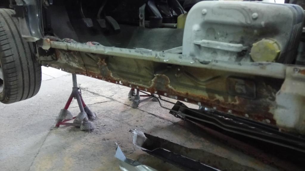

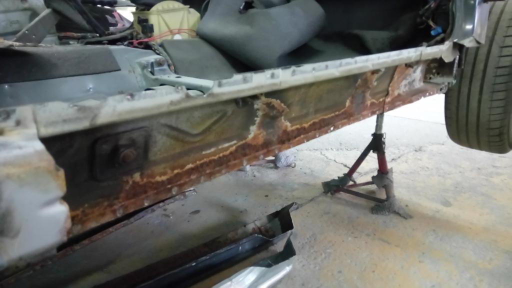

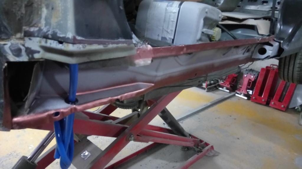

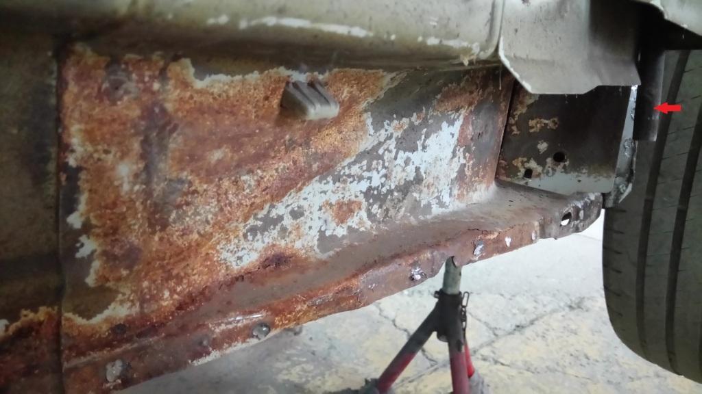

Voici des nouvelles, les bas de caisse on été découpés, il y avait du monde la dedans:
J'ai peut être le début d'explication du pourquoi nos bas de caisses rouille:
Ma GSI a un Toi Ouvrant. Sur ce TO, il y a 4 tuyaux à chaque coins,
qui récupèrent l'eau, qui passe entre la vitre du TO et la tôle.
Ces mêmes tuyaux, qui courent dans le montant de pare brise débouchent dans le bas de caisse,
celui qui est soudé et qui a les ergots pour tenir les bas de caisse en plastique.
Photo pour illsutrer:
Du coup, modif avant remontage, rallonger les tuyaux, et les faire débouchés réellement sous caisse

Shocked Shocked
Pas malin sur ce coup là,
mais bien vu la modif pour y remédier

MessagePosté le: Mardi 16 Octobre 2018 03:29 Répondre en citantRevenir en haut de page
Ayant eu beaucoup d astra avec To jai remarqué aussi que,
Que ces fameux tuyaux d'évacuation y sont pour beaucoup
Dans la corrosion des ailes et bdc.
Ceux ci se bouchant assez facilement avec le temps .

MessagePosté le: Mercredi 17 Octobre 2018 07:08 Répondre en citantRevenir en haut de page
C'est bizarre, sur Calibra et Corsa B ces tuyaux débouchent bien à l'extérieur de la voiture !
MessagePosté le: Dimanche 21 Octobre 2018 15:32 Répondre en citantRevenir en haut de page
@BoB39: c'est curieux en effet, sur astra f, il ont voulu économiser 5 cm de tuyau.... Evil or Very Mad

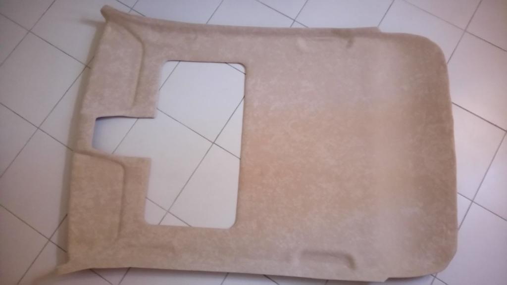

Travail du wkd, réfection du ciel de toi de la GSI:

Tu as trouvé la teinte d'origine pour e ciel de toit ?
MessagePosté le: Mardi 18 Décembre 2018 20:10 Répondre en citantRevenir en haut de page
J'ai essayé de trouvé la teinte et la texture se rapprochant le plus --> https://www.amazon.fr/gp/product/B008PRI98A/ref=oh_aui_detailpage_o04_s00?ie=UTF8&psc=1

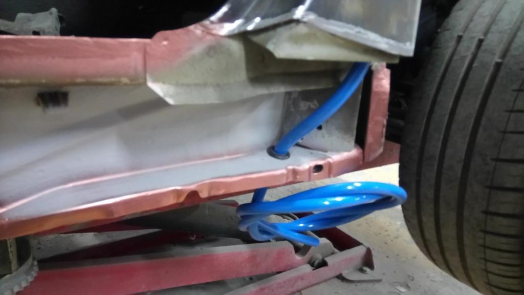

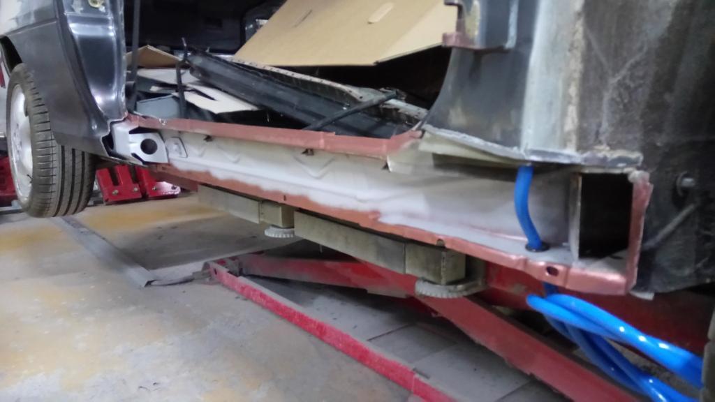

Sinon, une petite avancé, avant de refermer avec des bas de caisse tout neuf,
modification du tuayau d'ecoulement du TO:
Messages: 5149
MessagePosté le: Mardi 18 Décembre 2018 20:40 Répondre en citantRevenir en haut de page
T'a moyen de savoir ou il le commande sa protection cuivre avant soudure? j'arrive pas a en trouver ici
Pour ton ciel de toit tu l'a recu? car je l'ai commander aussi et c'est quand meme assez loin de l'origine
