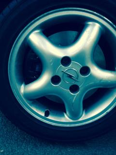

Je voulais les commander ceux la ça tombe bien que tu le fasses j'attend ton ressenti.
Belle coco en passant en 16p elle serait top.
tiouf du 78
Inscrit le: 07 Avr 2013
Messages: 1364
MessagePosté le: Dimanche 14 Décembre 2014 20:13 Répondre en citantRevenir en haut de page
Merci !!
Ok je te tiendrai au courant.
Oui c'est vrai mais vu comment elle est basse le 15" frotte presque donc le 16" ce serait pire

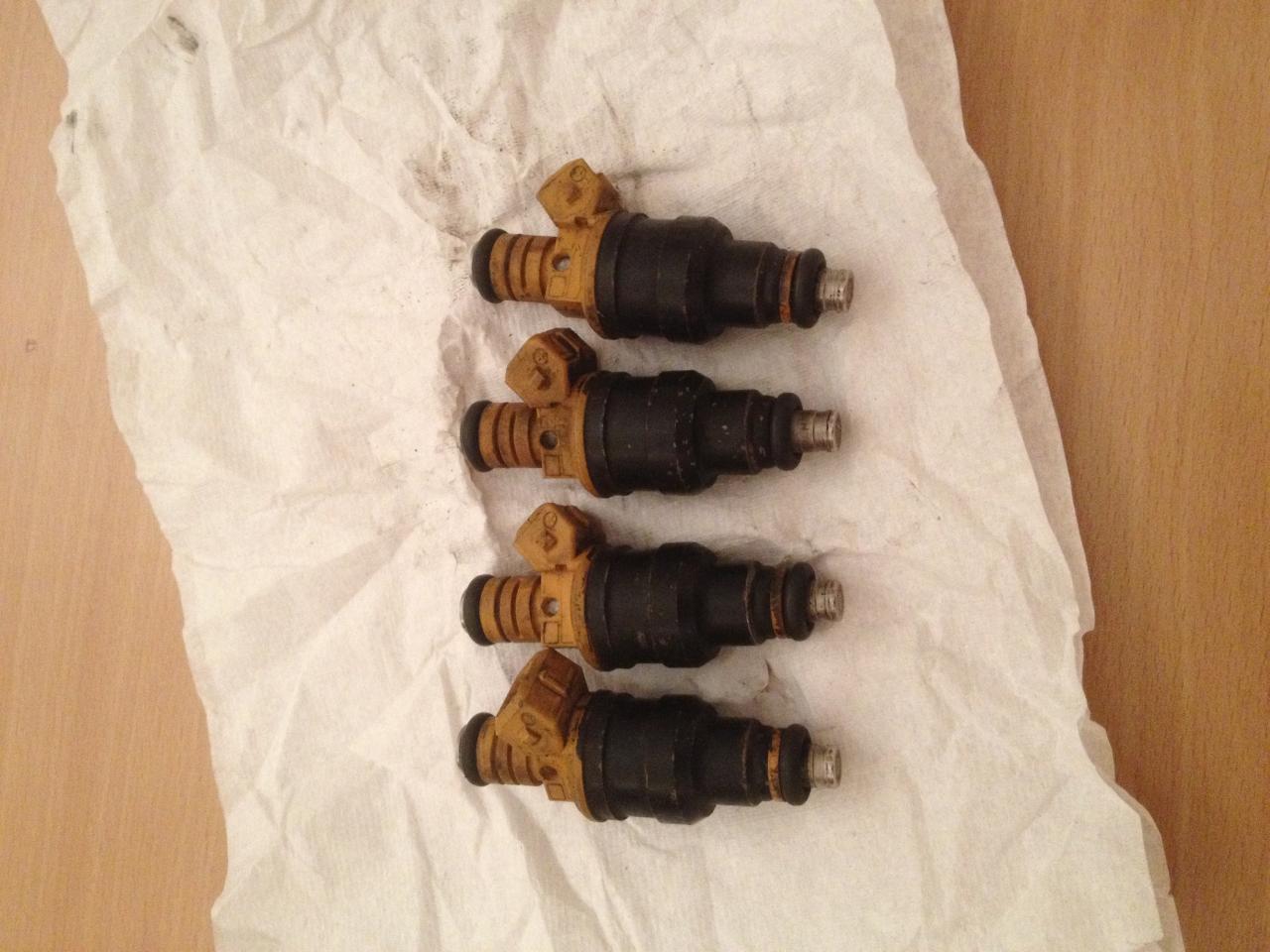

Aujourd'hui, réception des injecteurs c20let (merci dede63), et mes autocollants gsi16v qui d'ailleurs pour infos sont légèrement plus petit que le monogramme d'origine.
Du coup on vire les injecteurs beige du c20xe 2.5, car avec une pression de 5 bars j'étais encore pauvre Arrow au ralenti des fois j'avais entre 11 et 12 d'afr en réglage e85.
Là avec les injecteurs de c20let pression a 3.2 bars je tourne a 8.5/9 d'afr (un petit peu riche mais pour le moment je vais rouler un peu comme sa).

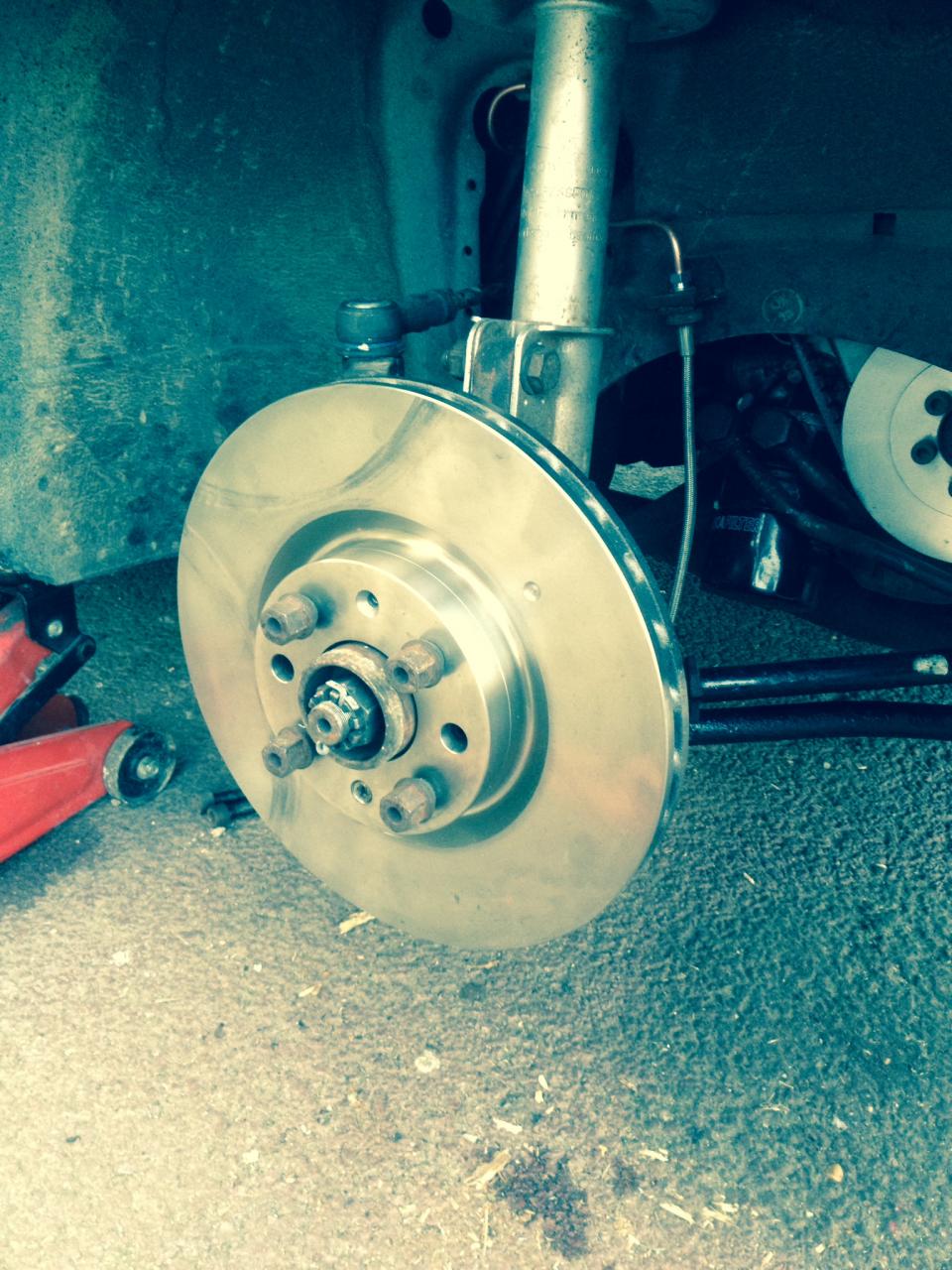

MessagePosté le: Mercredi 18 Mars 2015 19:51 Répondre en citantRevenir en haut de page

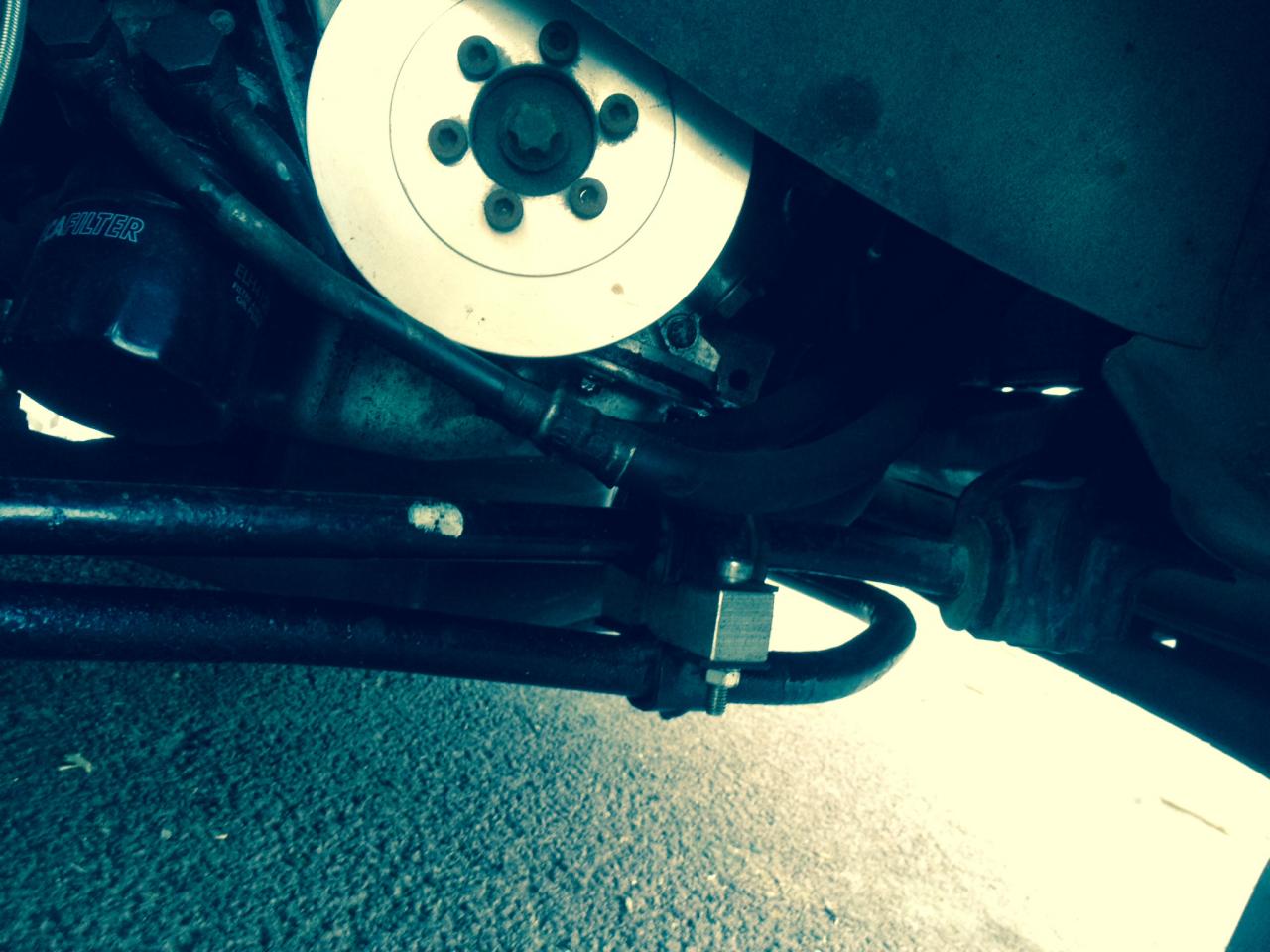

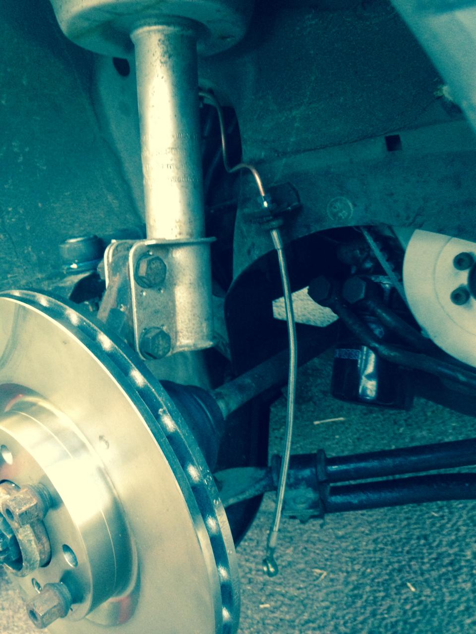

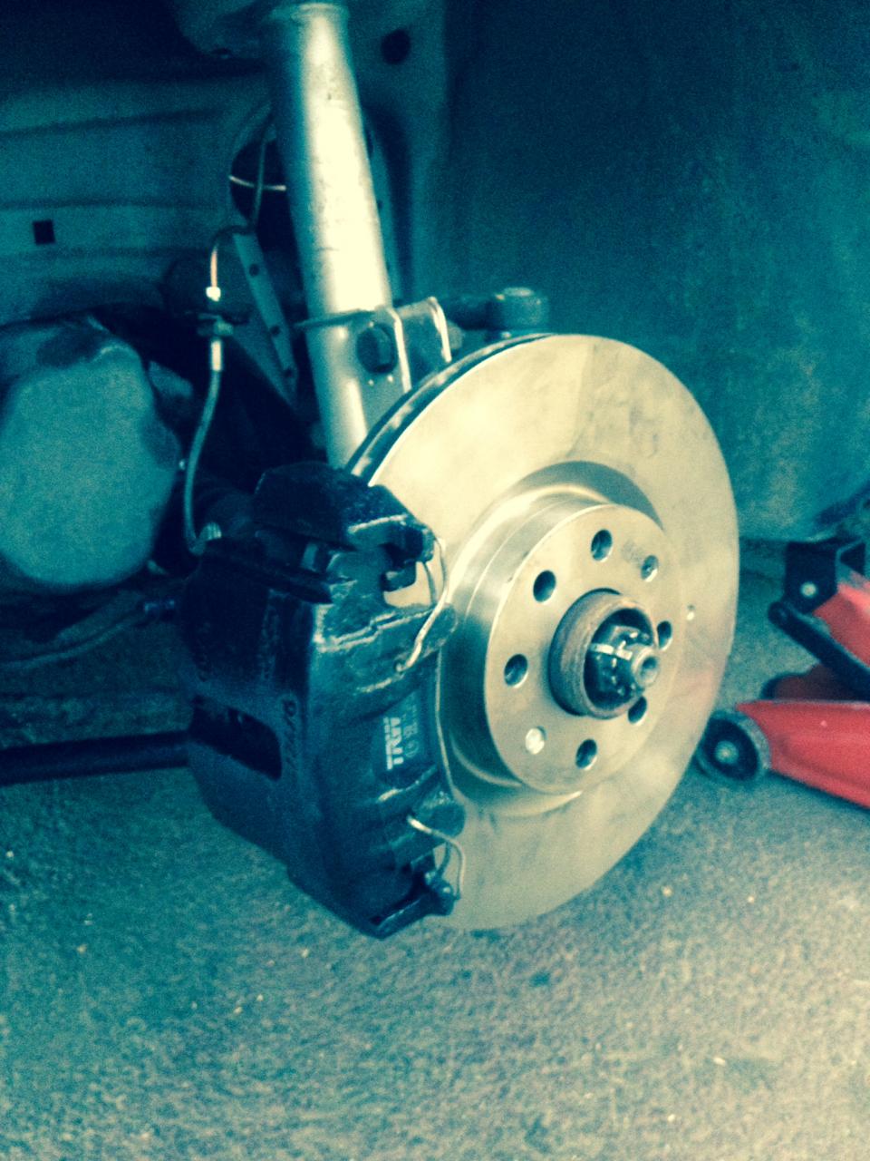

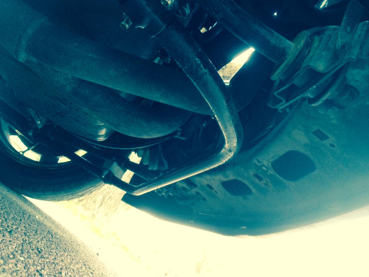

Evolution des travaux :
Montage des triangles renforcés, tirants 22mm et barre anti roulis de corsa gsi, le tout sur silents blocs rigide.
Amélioration du freinage : montage en 284mm de corsa D brembo, montage des durites avia, tuyau rigide avant neuf. Reperçage/taraudage du moyeux pour monter la 2e vis de centrage du disques.
Sa passe au poil de cul !!!
Y'a plus qu'a roder tous sa pour folembray. Twisted Evil

MessagePosté le: Mercredi 18 Mars 2015 19:54 Répondre en citantRevenir en haut de page
Bon ça va ta pas cassé le taraud! Wink
MessagePosté le: Mercredi 18 Mars 2015 19:55 Répondre en citantRevenir en haut de page
C'est bon tout ça Twisted Evil
Niveau précision train avant tu as essayé un peu ?
tiouf du 78
Messages: 1364
MessagePosté le: Mercredi 18 Mars 2015 19:58 Répondre en citantRevenir en haut de page
non le taraud est intact Exclamation Exclamation Cool
Pour le train avant c'est mieux en rigide, j'avais fait un essai lors de notre balade sur la roche guyon. Wink
