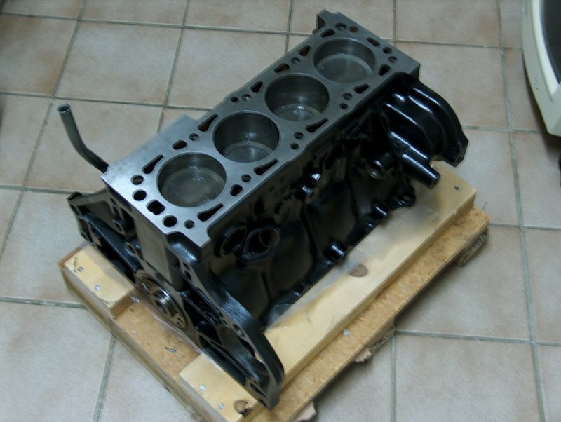

Il est là, les choses sérieuses vont commencer Cool
Le dessus des pistons à manger, salade de soupapes.
Courroie tous les 60000 km Rolling Eyes
Voilà ce qui a été fait:
Les pièces:
- 1 jeu de segments
- 1 jeu de coussinets bielles
- 1 jeu de coussinets de vilo
- 1 pochette bas moteur
- Vis de bielles
- Vis de vilo
- Peinture noire
- Win's super charge (Huile épaisse et bien colante pour le montage)
Les opérations:
- Désassemblage complet du bloc, pré-nettoyage à la fontaine, puis au diluant pour éliminer toute trace d'huile brulée.
- Nettoyage et détartrage au nettoyeur haute pression + produits divers et buse frappante.
- Soufflage complet.
- Peinture.
- Nettoyage des plans de joints.
- Dégraissage au produit fontaine et diluant de l'équipage mobile (bielles/pistons/vilo).
- Nettoyage, soufflage, décalaminage des gorges de segments.
- Déglaçage des cylindres, contrôle des cotes des cylindres/pistons/vilo.
- Désassemblage de la pompe à huile complet, nettoyage, dégraissage, contrôle des jeux.
- Remontage complet du tout.
Encore merci Eric, j'espère que tu pourras la voir rouler vite Cool

MessagePosté le: Samedi 10 Mars 2007 22:07 Répondre en citantRevenir en haut de page
Tu l'as nettoyé avec quoi le bloc ? Faut que je fasse pareil au mien Cool
artoutitou
Messages: 625
Localisation: Macon
MessagePosté le: Samedi 10 Mars 2007 23:21 Répondre en citantRevenir en haut de page
Produit fontaine d'atelier, autrement dit, du white spirit.
Ensuite, diluant peinture, c'est ce qui dissoud le mieux l'huile cuite.
Ensuite un produit détergeant pro que j'ai en stock, puis nettoyeur haute pression avec une buse frappante a 180bars de pression.
Finition à la brosse métallique.
peinture.

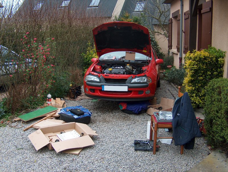

Alors hier on a sorti le vieux bloc (à l'ancienne).
Sans matos c'est pas très marrant mais bon, on s'en sort quand même.
La Tigra est sur chandelle. On a calé la boîte et le bloc séparément par le dessous. On a retiré le support moteur côté distribution.
On a séparé le bloc de la boîte, on l'a sanglé sur une barre à mine et on l'a sorti par le dessus à la main Shocked
Ca fait comme un trou Laughing
Le vieux bloc dehors.
Le volant moteur dégraissé. J'ai vu en regardant les couples de serrage qu'il fallait des vis neuves pour lui aussi, donc je vais en commander.
L'embrayage qui a 12 ans. Je vais le changer par précaution. Un embrayage SACHS est en commande, il devrait arriver dans la semaine.
J'ai préparé le nouveau bloc. Montage de la crépine d'huile, du carter inférieur et du filtre à huile. Dégraissage des plans de joints (boudiou c'est vachement gras ton truc Laughing). Montage des guides de boîte et de culasse.
Les pièces qui attendent sagement leur remontage.

MessagePosté le: Samedi 24 Mars 2007 20:28 Répondre en citantRevenir en haut de page
Merci Wink
Aujourd'hui y'a eu du taf de fait.
Le bloc et la culasse sont remontés, reste à faire la distribution, remonter la pipe d'admision et quelques bricoles (vidange de la boîte, filtre à essence). J'ai condamné l'EGR aussi avec un plaque de zingue.
Le temps était gris et il a plu 3 gouttes en début d'après-midi, je pensais que ça allait être foutu pour aujourd'hui mais le temps s'est découvert Cool
Je vous ai fait quelques photos.
Un bloc ça n'aime pas dormir dehors Laughing
Le plein d'huile est déjà fait, premier tour de clé prévu pour demain si le temps est au rendez-vous Twisted Evil
