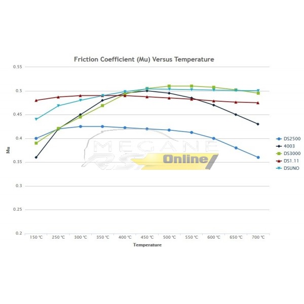

Brembo 4 pistons + Ferrodo DS Uno
Cet upgrade a pris pas mal de retard afin de faire usiner les cales, car les plans que j'avais n'étaient pas bons, il manqué 3mm.
Le freinage rodage a peine terminé est démoniaque.
En tous les cas les DS Uno semblent vraiment, vraiment performante comparé a ce que j'ai eu auparavant. ( DS2500 / YellowStuff )
Maintenantmontage des etriers arrière afin d'avoir aussi plus de choix en plaquettes et de mettre de la DS Uno.

DS Uno ??? Le top actuel pour moi et mon utilisation il n'y a certainement pas mieux.
Pourquoi ? Elles freinent aussi fort que les réferences que sont les Carbone Lorraine RC6, elle freinent a froid, elles ne s'arretent jamais de freiner a chaud JAMAIS, elles ne sifflent pas comme les DS3000 ou les RC6 ou des Pagids, elles ne bouffent pas les disques comme des RC6, elles ont un coeficient de friction trés stable et important a chaud pas de pedale qui vibre ou de diference de tension a la pedale.
Defaut ? elles sont chères, et n'existent pas pour tous les étriers.
Pour tous les jours ? Nickel car bouffe la les disques, ne s'usent pas plus que ça, ne cri pas a la mort a chaque freinage froid ou chaud, ne necessite pas de chauffe pour freiner mieux que l'origine.
Ceci n'engage que moi...
