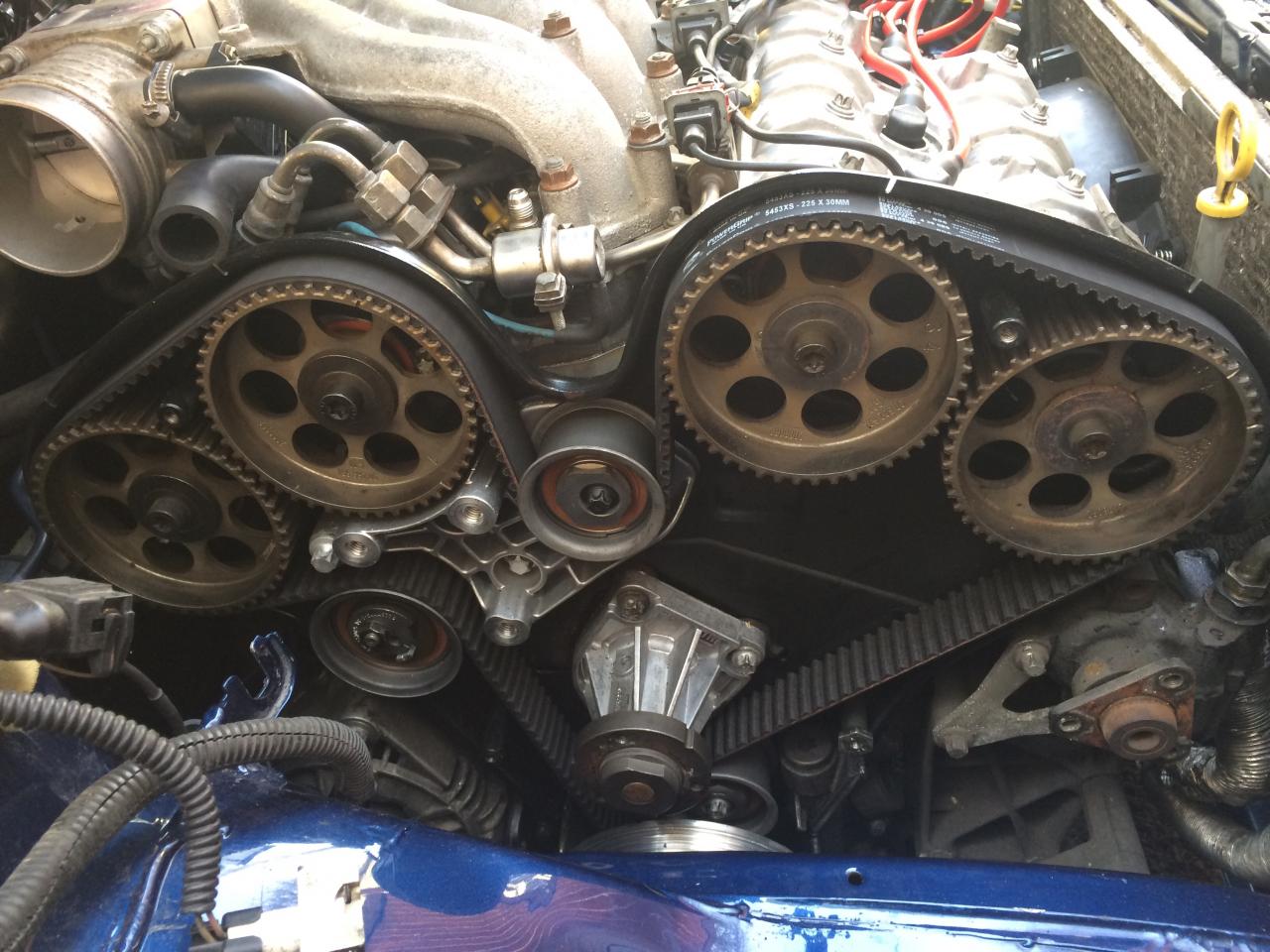

Avis aux pro du v6 :
Lors du montage des 2 aac de x30xe (lettre G) y'a t'il un sens ? J'entend par là de savoir si il y en a pour la culasse de devant et l'autre pour la culasse de derrière ?
Car lors du montage des aac 3l, une chose me perturbe, sur la culasse de devant les cames sont dans le même sens sur les 2 aac (vers l'avant) et sur la culasse arrière l'aac d'échappement est vers l'avant (comme ceux de la culasse avant) et l'aac d'admission est quand a lui tourné vers l'arrière Rolling Eyes
Distri bien montée et bien calée tout es au repères, rien ne touche et pourtant mise en route très difficile du moteur voir casi impossible.
Et quand sa tourne c'est une cata lol.
On a l'impression que l'admission est complètement dé-synchronisée.
Quelqu'un aurai des photos du sens des aac ? Ou une info là dessus ?
Je précise que l'ordre d'allumage est bien monté.

non pas de sens de montage avant ou arrière.
tu aurais une photo de ton calage?

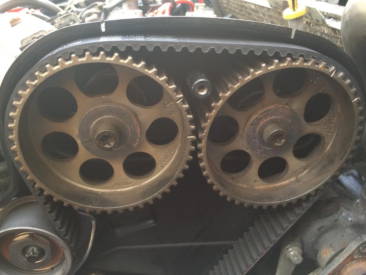

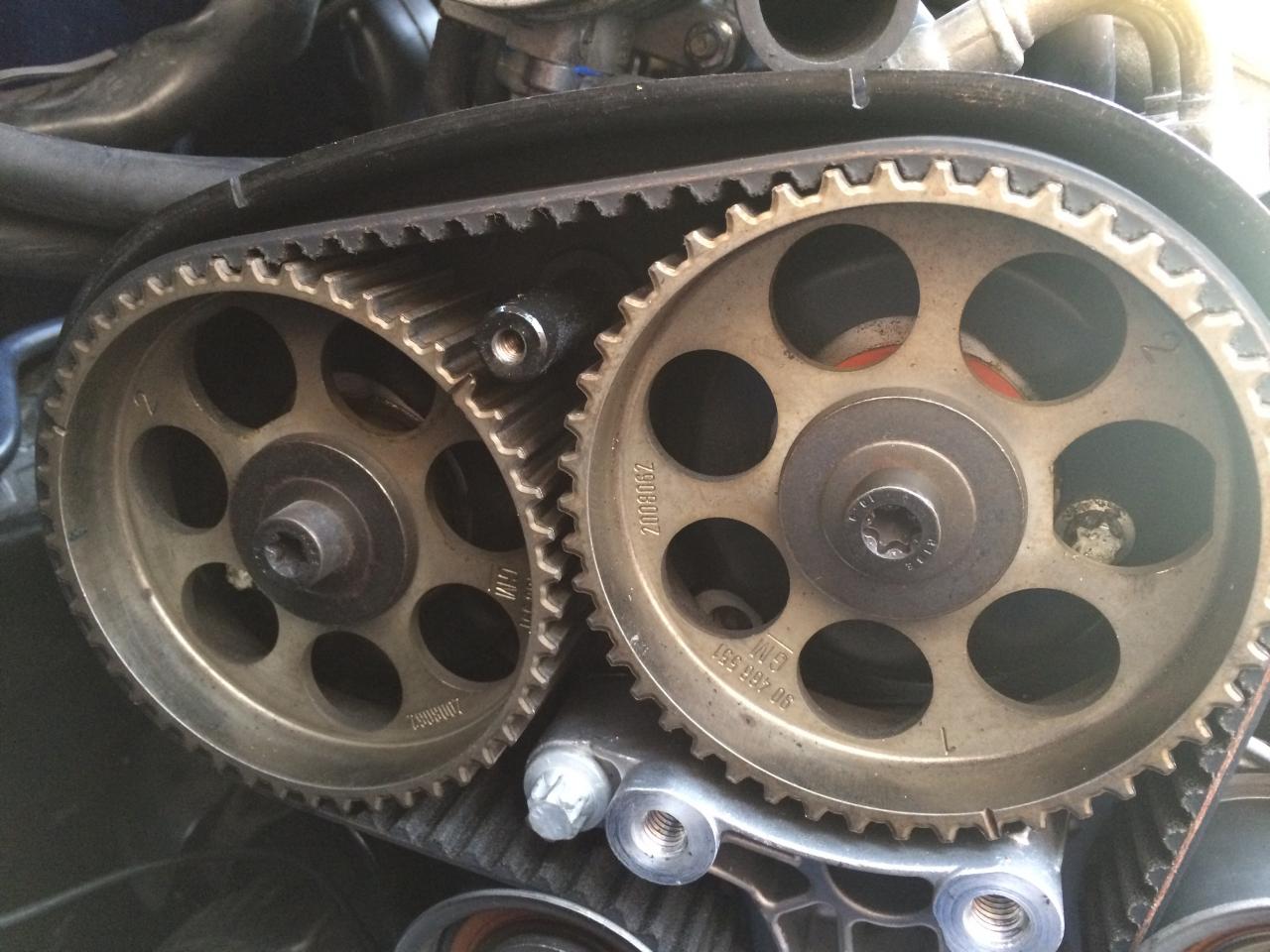

MessagePosté le: Samedi 06 Février 2016 15:31 Répondre en citantRevenir en haut de page
Photos du calage distri
MessagePosté le: Samedi 06 Février 2016 15:41 Répondre en citantRevenir en haut de page
Recommence avec les poulies sur les repaires

MessagePosté le: Samedi 06 Février 2016 16:40 Répondre en citantRevenir en haut de page
Je vient de trouver la faïle
L'aac d'admission de la culasse de devant est sur la position 4 au lieu du 3, du coup l'aac est tourné de 180 degré...
On retourne sa, on remonte tout et sa devrait etre ok cette fois ci....

pareil, j'en étais sur, pour ca que je t'ai demandé les photos du calage !
j’espère que ca n'a rien plié par contre Confused
