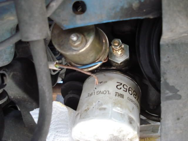

Je voulais juste vous dire que sur mon Z20LET,j'ai monté la sonde de temperature d'huile et pression d'huile (vendu avec mes manos) sur les 2 bouchons (banjo) qui fixent les durites d'huiles au niveau du filtre a huile.
Et ca ressemble pas aux banjos qui sont sur les fotos plus haut.Il n'y a pas de ressort dans aucun des deux.
Voila une vielle foto que j'avais prise.Je sais pas si vous voyez?

ça pose un problème de mettre les sondes sur ces vis banjo?
MessagePosté le: Mercredi 03 Février 2010 13:18 Répondre en citantRevenir en haut de page
http://img203.imageshack.us/img203/4536/p3190029.jpg
Pour la pression y'a aucuns mais pour la témpérature le montage va bien que si la plaque sandwich n'est pas thermostatique

faudrai voir combien tu as de vis non utilisées sur ta pompe a huile.
Ta sonde de pression d'huile a un ou 2 connecteurs?car si elle a le connecteur alarme (voyant rouge sur le TDB),tu la mets a la place de celle d'origine.
Sinon,il te reste la solution de la vis de la plaque sandwich,mais faut etre sur que la plaque sandwich soit pas thermostatique,sinon ton info sera faussée

MessagePosté le: Jeudi 04 Février 2010 10:11 Répondre en citantRevenir en haut de page
Tu peux percer et placer tes sondes les yeux fermés,moi je l'est fait et ca marche nickel.
La foto que j'ai mis plus haut,je l'est pas trouvé sur le net,c'est bien une vraie foto de mon Z20LET... Wink
MessagePosté le: Jeudi 04 Février 2010 12:55 Répondre en citantRevenir en haut de page
scarcore a écrit:
Je ne crois pas que la plaque soit thermostatique.
Sur la photo que tu as mise on vois pourtant le bouchon du thermostat

MessagePosté le: Jeudi 04 Février 2010 13:29 Répondre en citantRevenir en haut de page
effectivement je viens de regarder EPC il y a bien le pressostat dans cette plaque sandwich.
Donc, j'en conclu que je peux mettre ma sonde de pression sur l'un des 2 banjos et que je devrais plutôt mettre la sonde de T° sur le bouchon de la pompe à huile qui est sans ressort.
donc sonde pression sur la 3 et sonde T° sur la 2 à moins que le ressort ne gêne pas sur la 1!
MessagePosté le: Jeudi 04 Février 2010 13:32 Répondre en citantRevenir en haut de page
C'est pas un pressostat mais un thermostat
Sinon oui 2 et 3, c'est tres bien.
