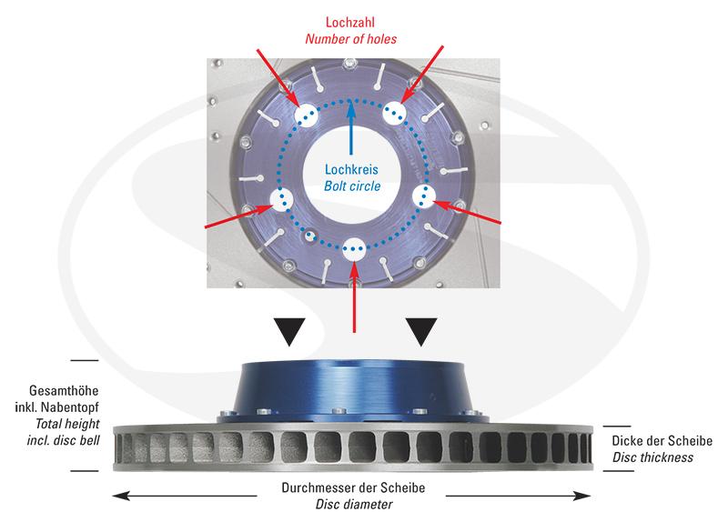

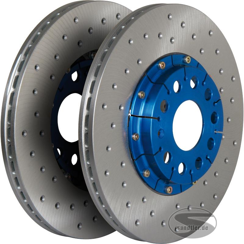

Connaissez-vous ces disque de freins ?
https://www.sandtler24.de/sandtler-bremsscheibe-typ-rx-a-85166a.html
MessagePosté le: Mercredi 07 Décembre 2016 11:24 Répondre en citantRevenir en haut de page
Disque sur bol... c'est plutôt intéressant...
Surtout que après tu peux faire un bol sur mesure, pour optimiser le passage de l'étrier dans la jante... etc... Rolling Eyes
MessagePosté le: Mercredi 07 Décembre 2016 11:31 Répondre en citantRevenir en haut de page
Là c'est des disques sur bol pour montage d'origine.
MessagePosté le: Mercredi 07 Décembre 2016 11:39 Répondre en citantRevenir en haut de page
l'avantage c'est que, une fois que tu as le bol... tu mets la taille et épaisseur que tu veux en disque ensuite. Rolling Eyes
