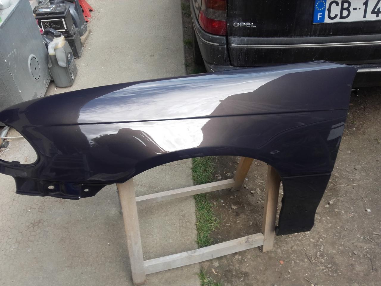

Bonjour à tous, j'ai galéré à chercher un carrossier à un prix raisonnable … ils sont très cher par chez moi !!
Mais j'ai fini par trouver, rendez-vous pris pour le 20 Juillet !!!
Rodolphe
Inscrit le: 07 Aoû 2006
Messages: 438
Localisation: Haute-savoie
MessagePosté le: Mercredi 22 Juillet 2020 17:31 Répondre en citantRevenir en haut de page
Bonjour à tous, j'ai récupéré les pièces peintes, j'attend une fenêtre météo pour tout remonter…
Il serai dommage qu'elles prennent la grêle … Rolling Eyes

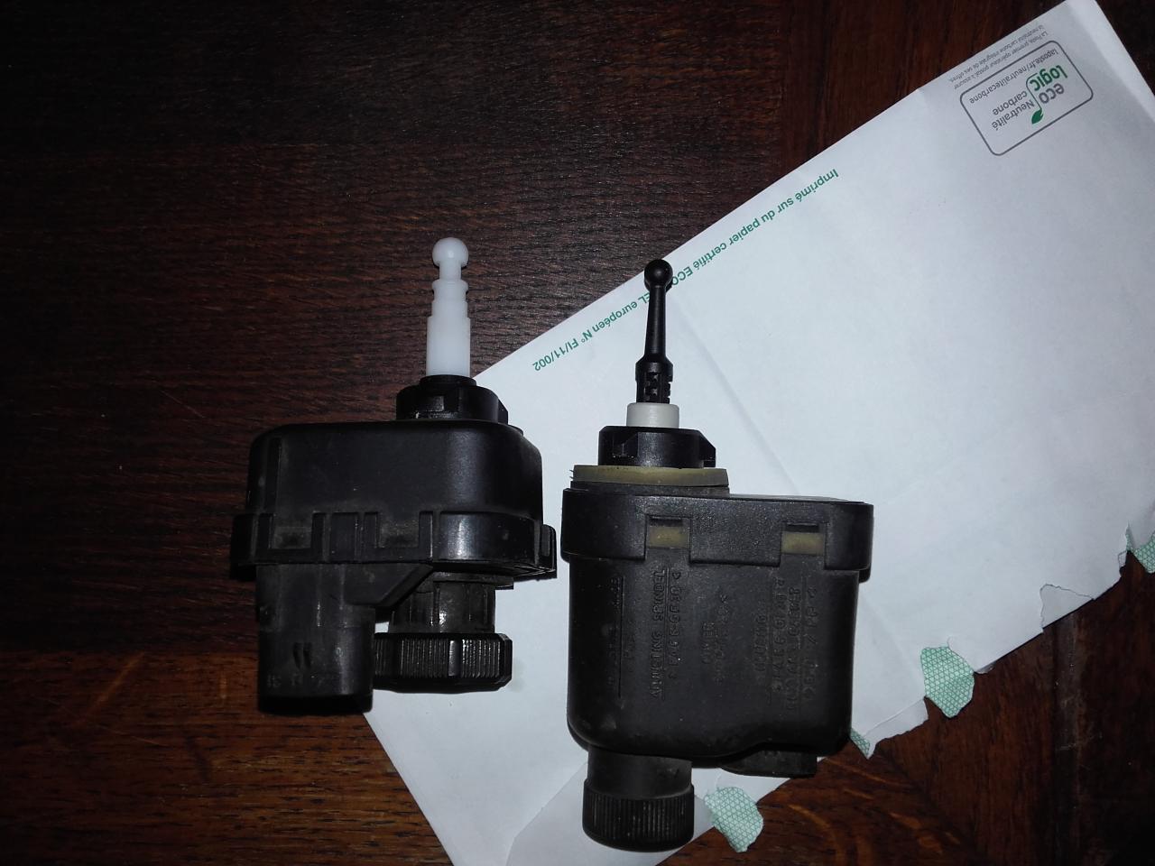

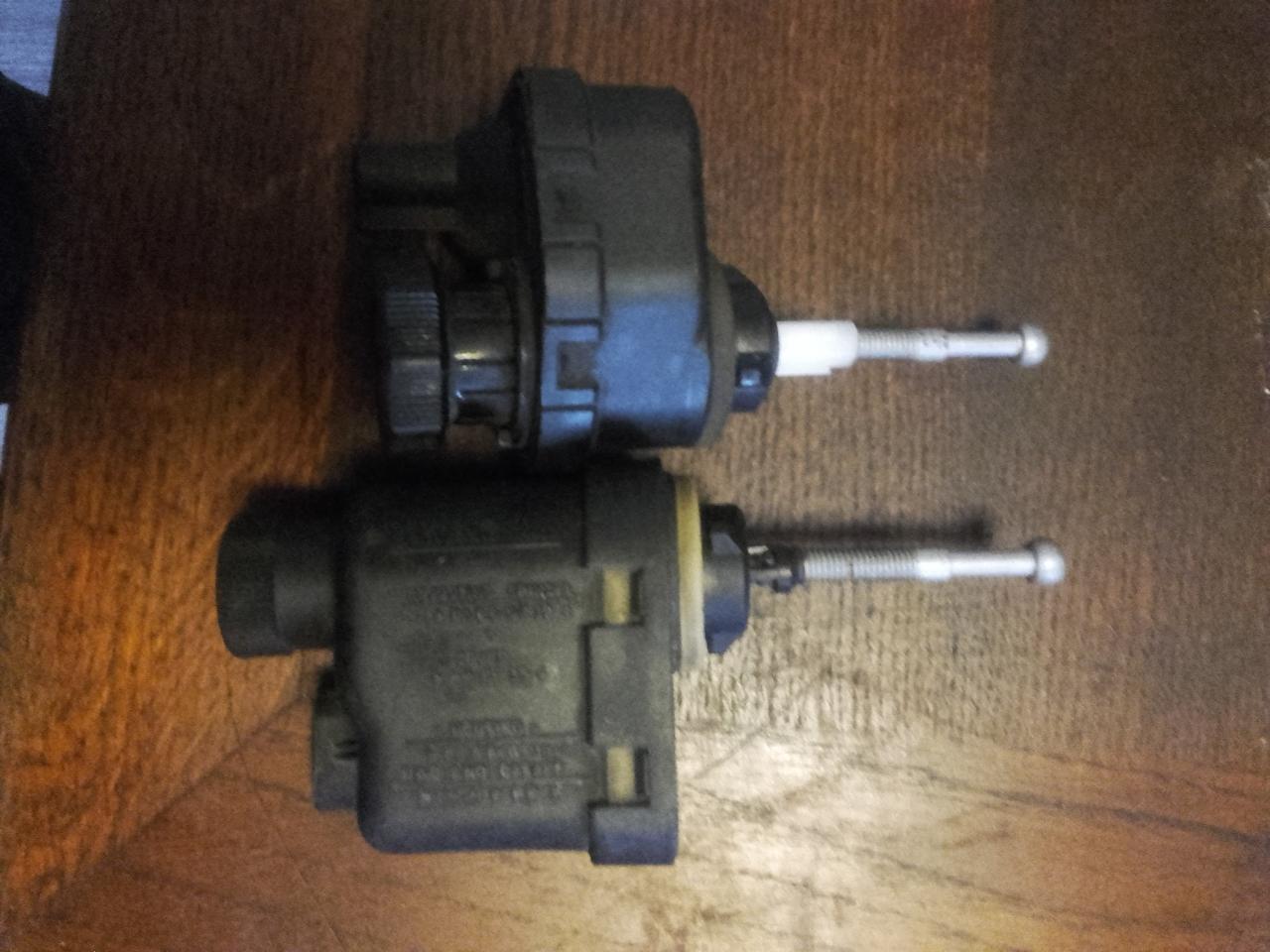

En attendant j'ai modifié les moteurs des phares:
AVANT
APRÈS

T as modifié avec quoi les moteurs?

J'ai récupéré les tiges des angles eyes, j'ai coupé et tarauder les tiges des moteurs en plastique, ajuster le tout pour avoir du réglage et coller.
Les tiges des angel eyes dont plus longues que celles d'origines.
