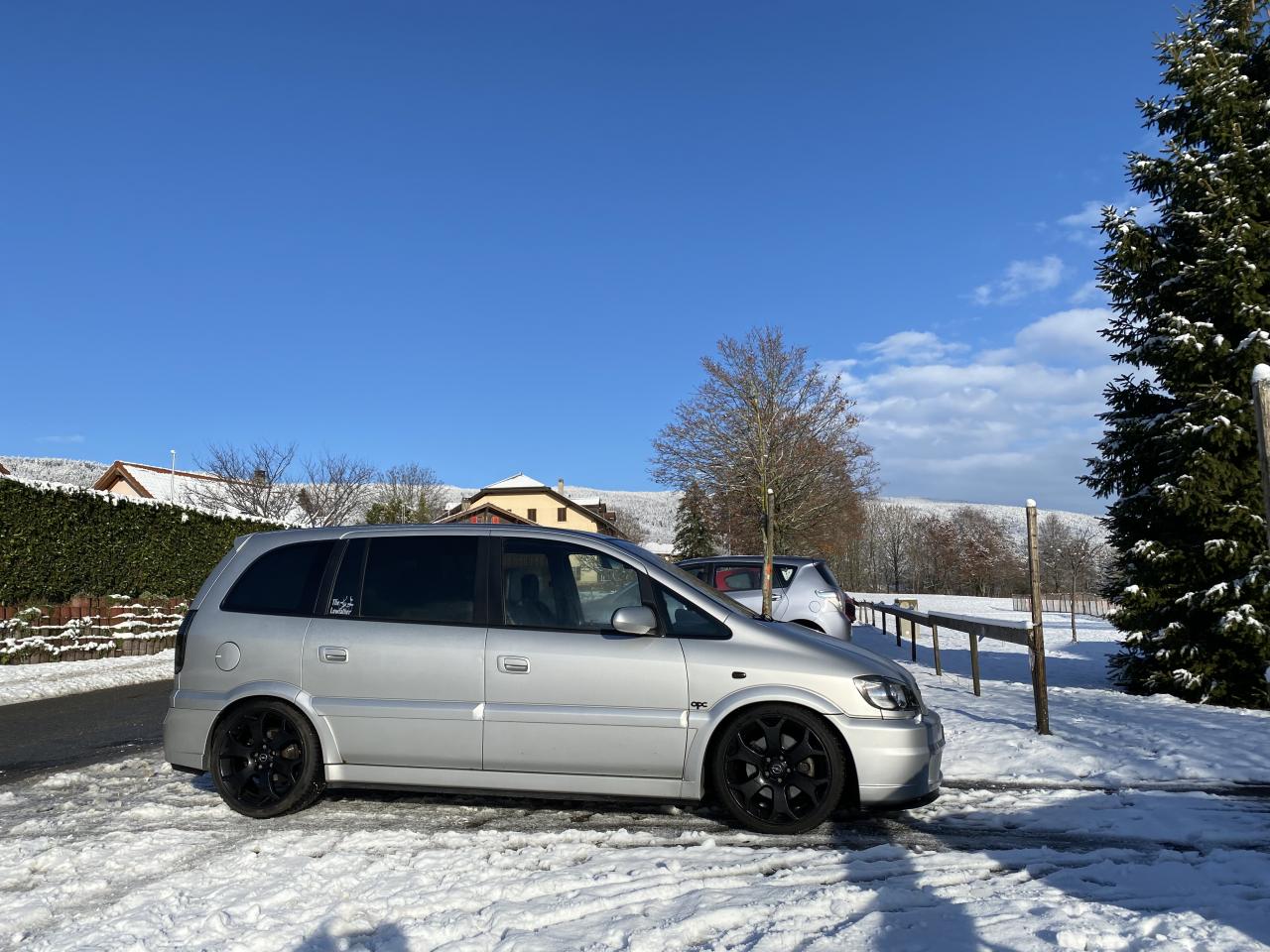

MessagePosté le: Mardi 13 Octobre 2020 07:23 Répondre en citantRevenir en haut de page

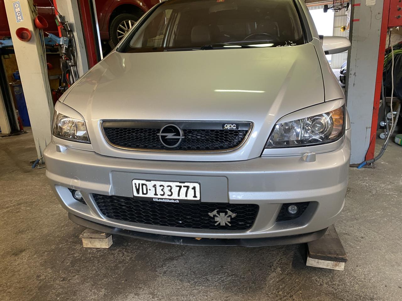

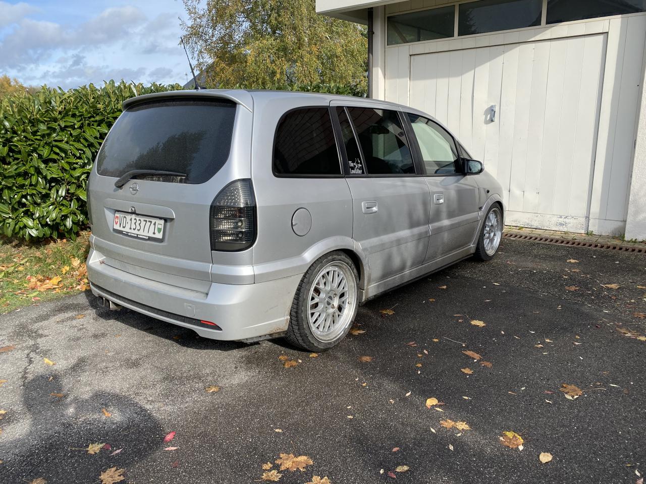

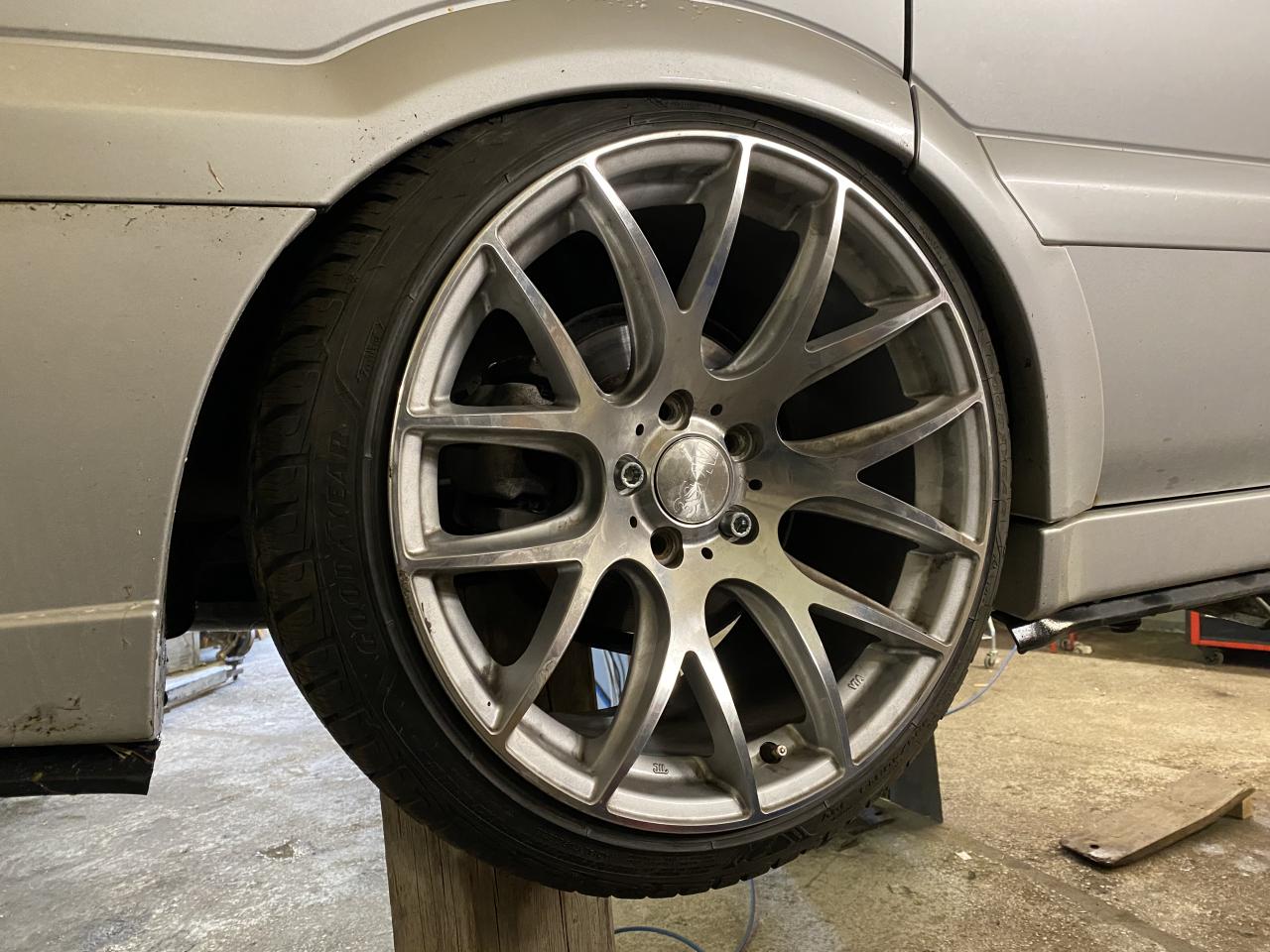

enfin un peu d'entretien sur mon zaf, et passage en mode hiver
+30mm a l'arrière et 22mm devant
montage des 225/40/18 a la place de 35
pose de 9,5x18 devant en test

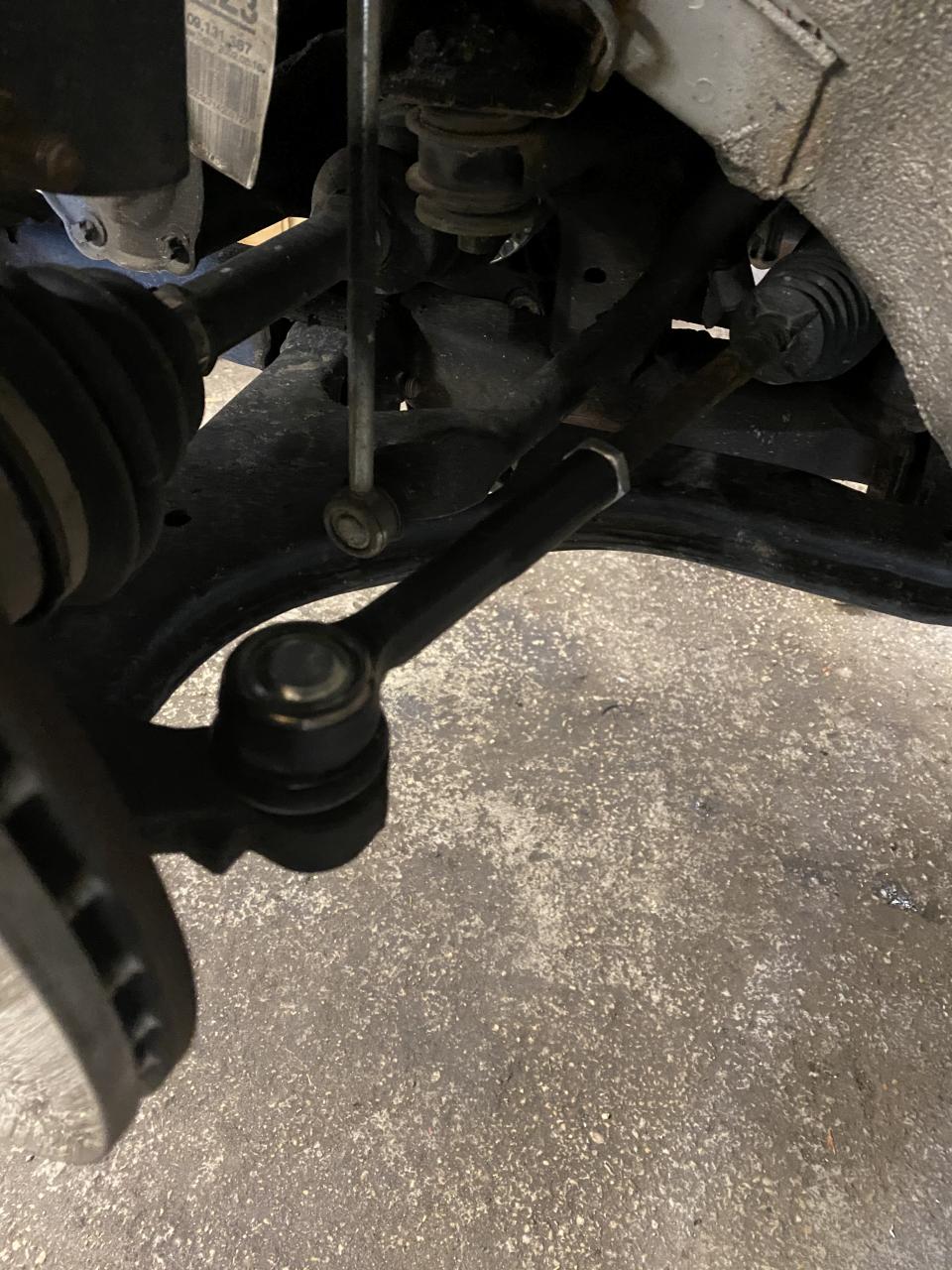

changement des biellettes de direction qui étaient grippées

- des jantes BBS imitation ont été posées un moment, mais le rendu ne me plaisait pas trop

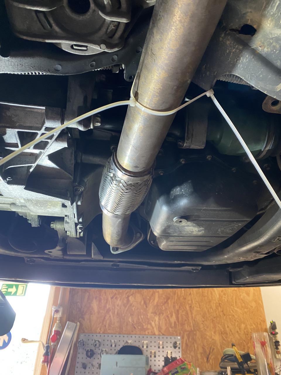

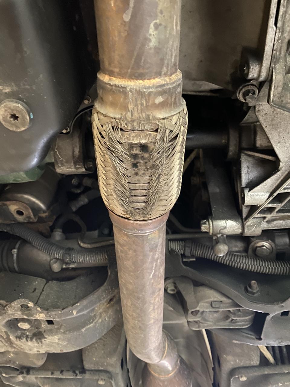

- ma tresse d'échappement a bien souffert de mon rabaissement excessif et surtout de la conception de cette pièce. ce que j'ai pu corrigé lors de ma réparation
- j'ai enfin posé mon bouton TC sur ma console 3+1 boutons

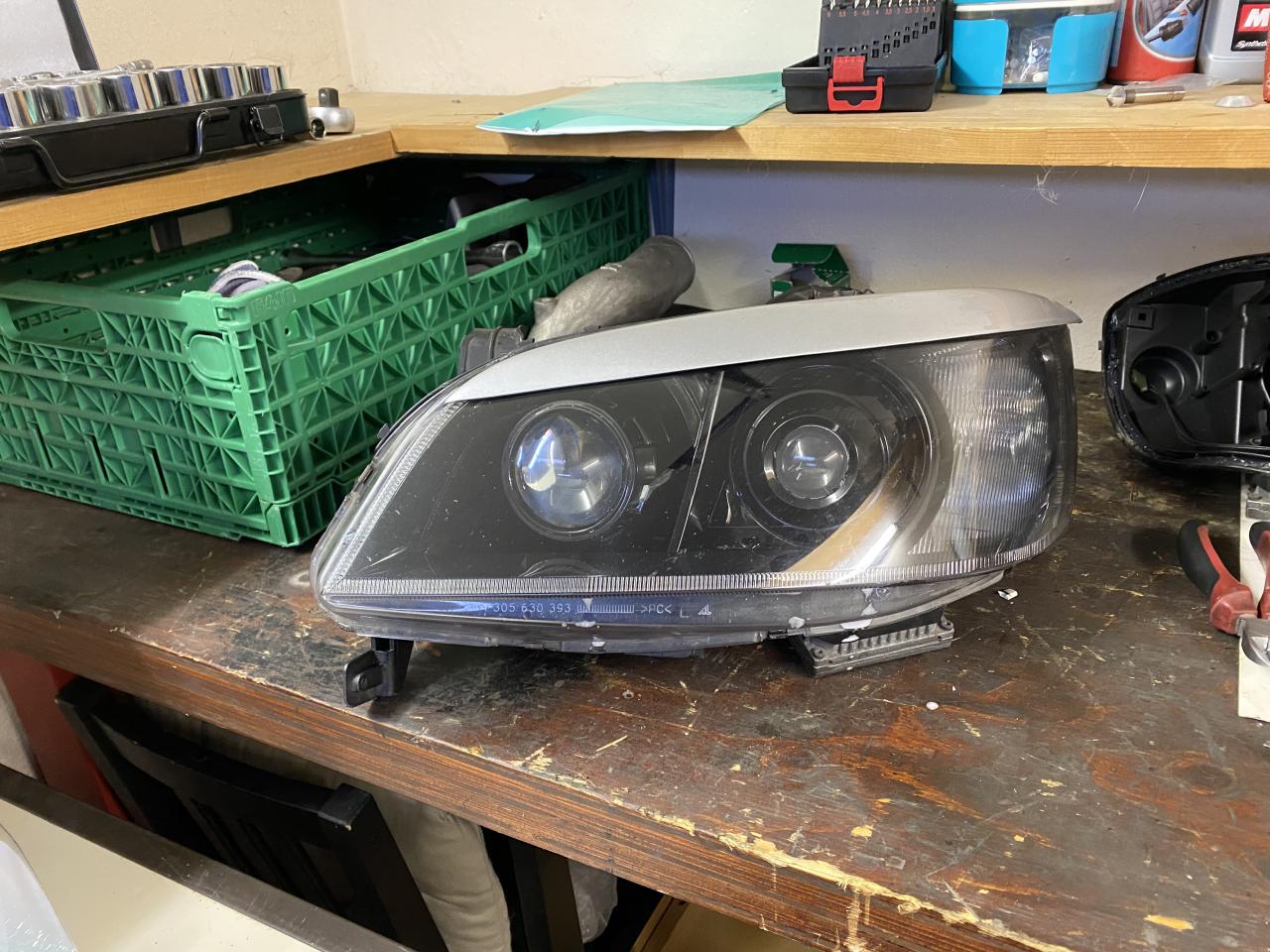

- des paupières de phares ont pris place peu de temp ( 3 jours) on verra si elles reviennent . Laughing ainsi que la pose de gicleurs de vectra B peint ton caisse ( le parechoc va devoir etre repeint aussi)

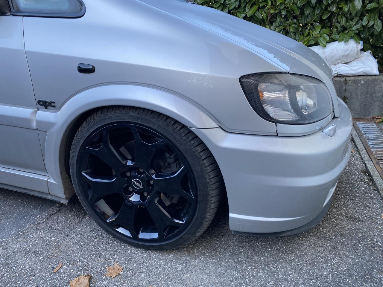

-pose des jantes de vectra C opc en noir, j'aime bien le rendu alors que je ne suis pas fan des jantes noir d'habitude

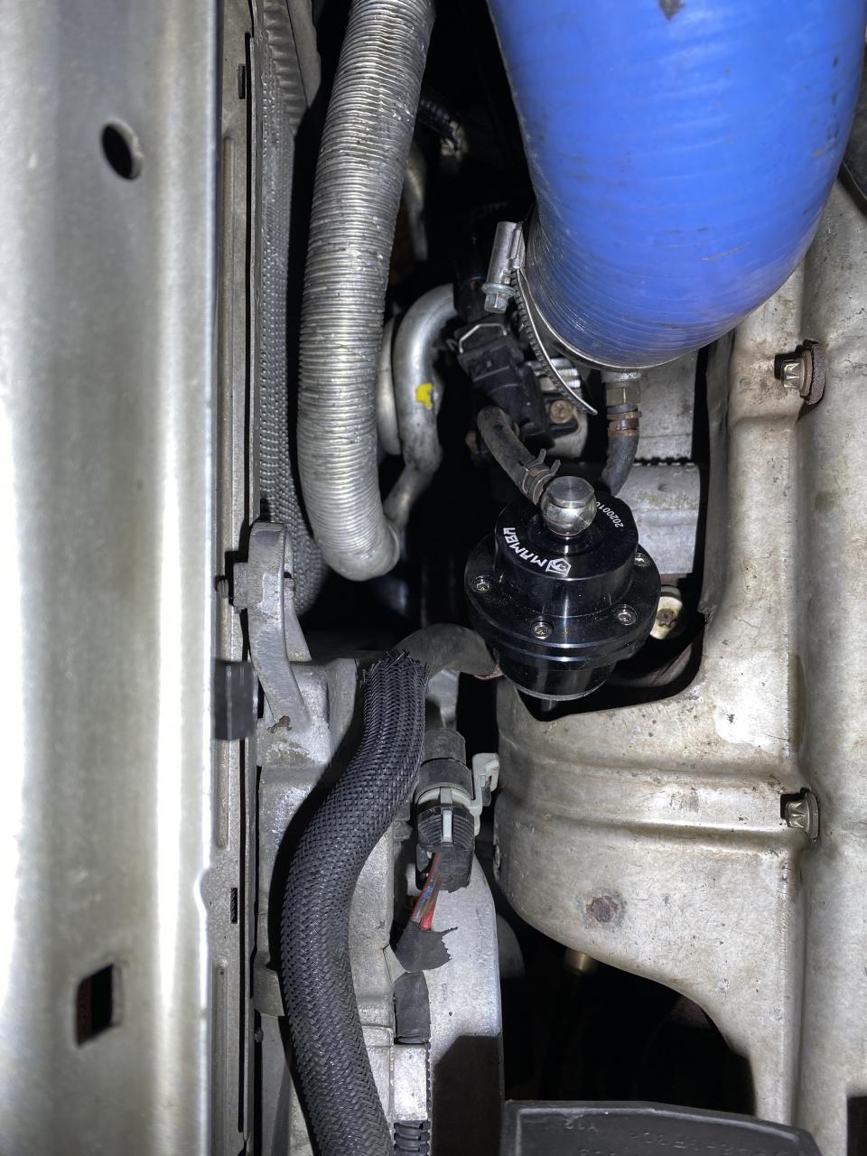

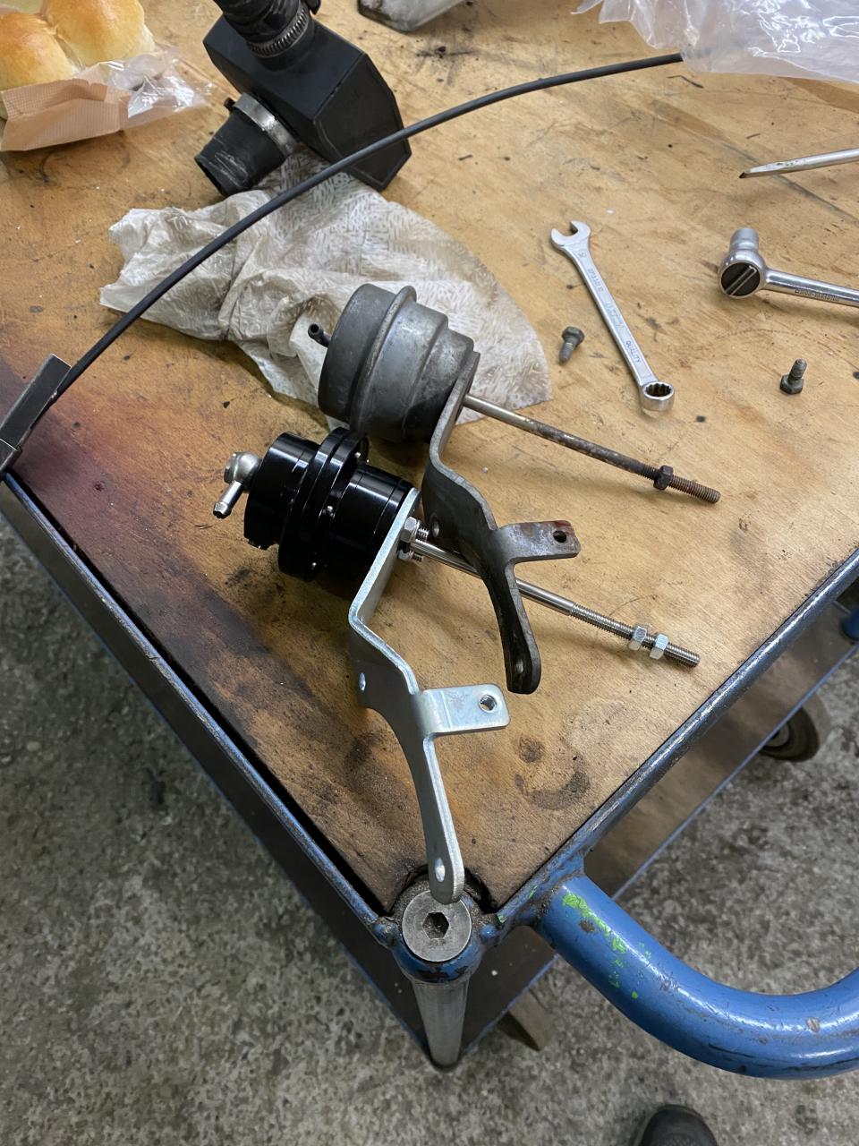

- pose la wastegate mamba sur mon turbo LET pour tester certaine chose avant la pose du leh

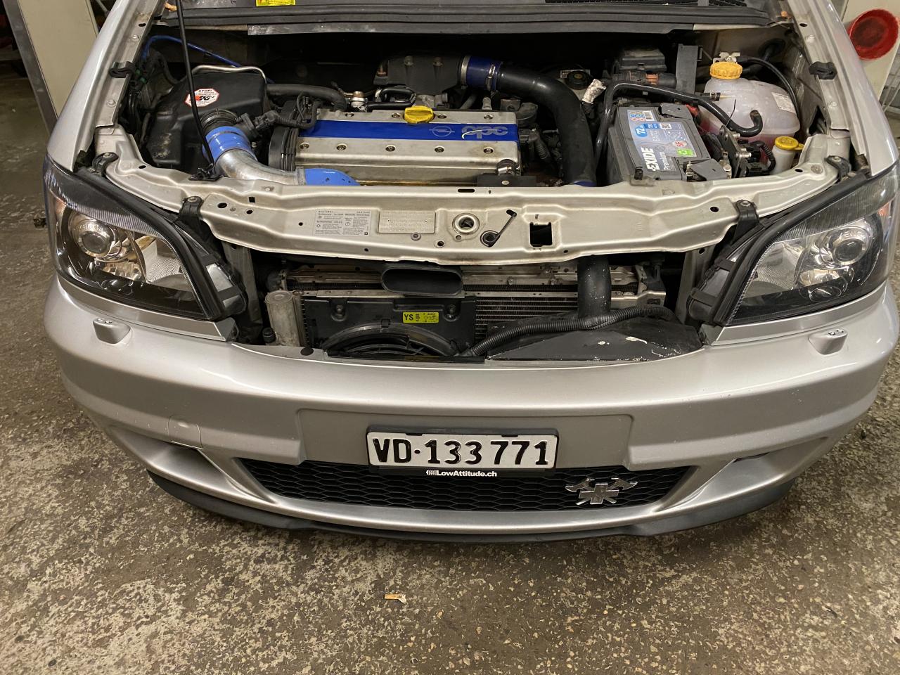

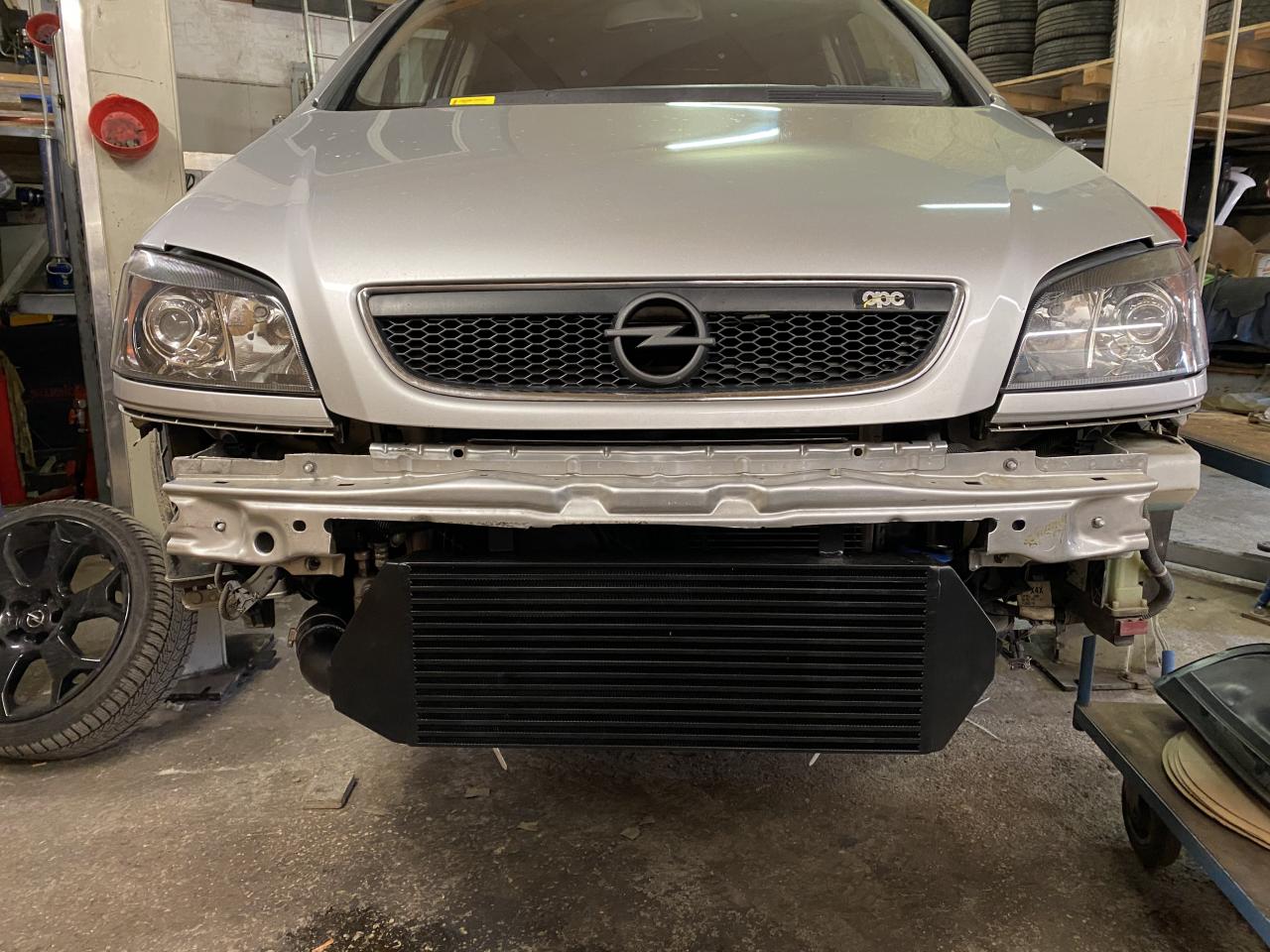

MessagePosté le: Lundi 14 Décembre 2020 07:56 Répondre en citantRevenir en haut de page

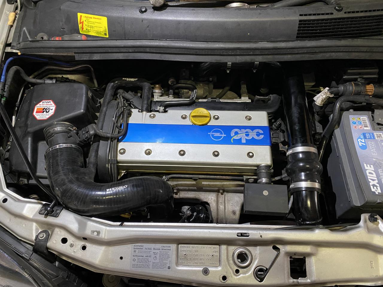

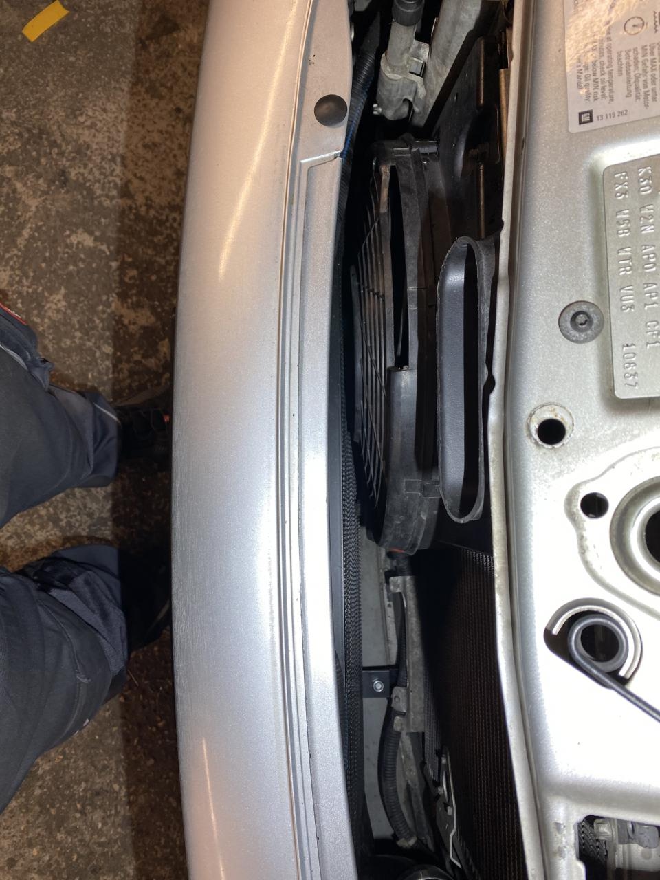

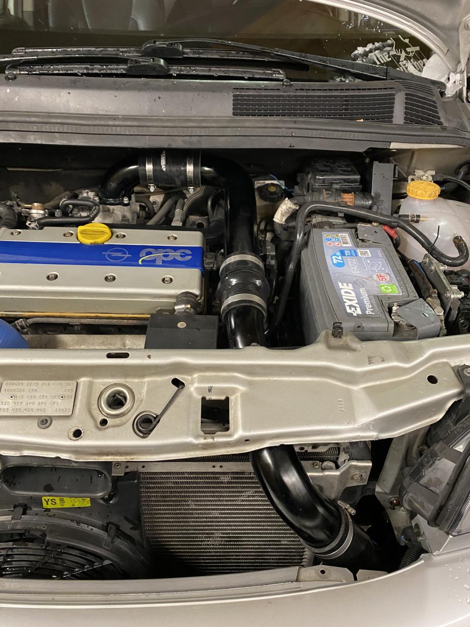

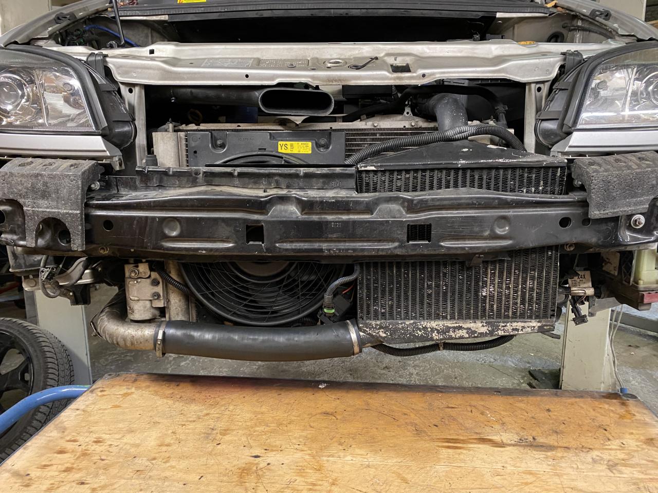

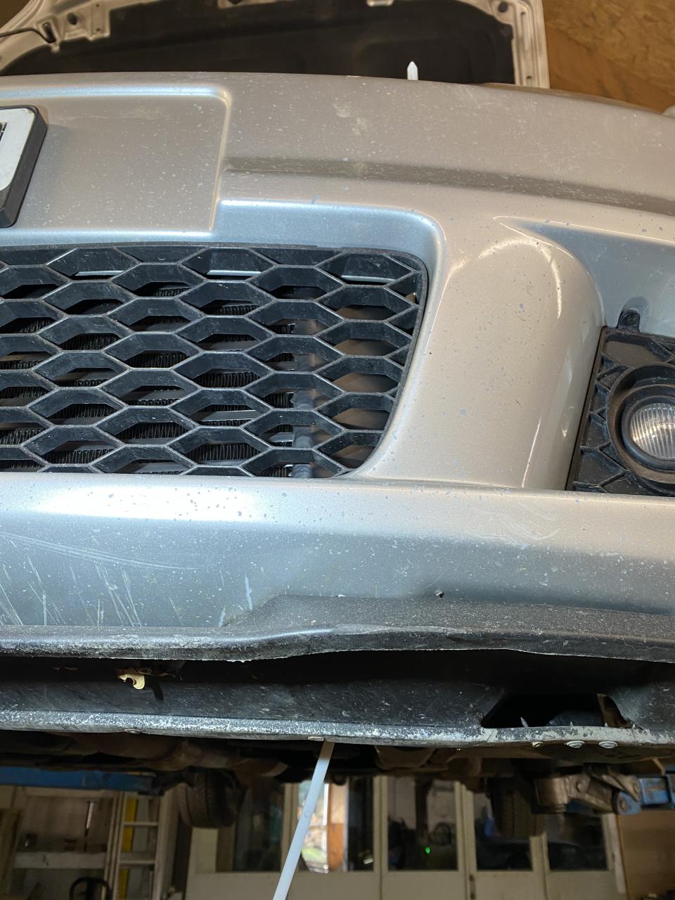

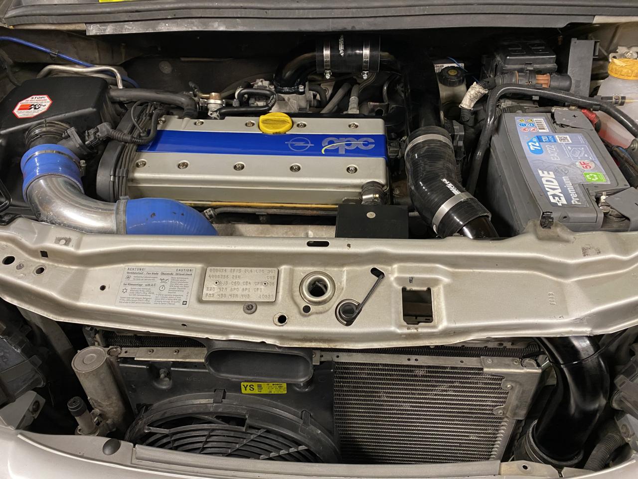

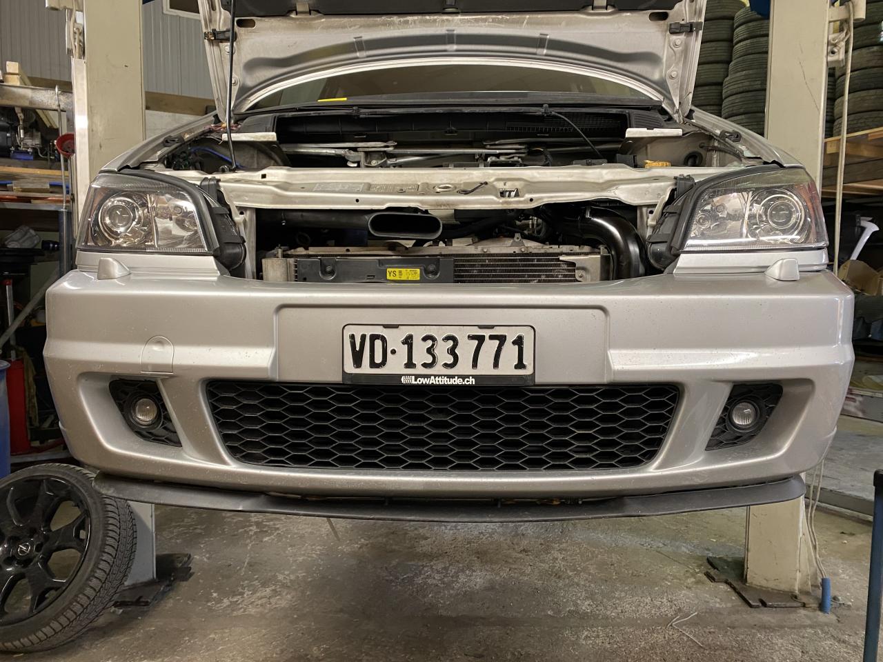

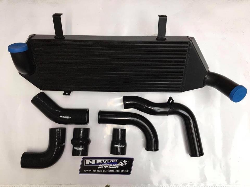

pose du nouvel intercooler Nevlock qui est une copie du Airtec, il est prevu pour l'astra H ou zaf B a la base.
- vue de l'ancien montage EDS side mount
- vue du nouveau montage (depuis il est droit Laughing )
- ca passe!!!
- oui mais au chausse-pied!! avec un petite decoupe du parechoc vers les fixations de l'AB droite.
-j'ai reculer le bloc radiateur de 2 cm environ
- la tôle parechaleur d'origine va avoir toute son importance avec ce montage!
-la clim reste fonctionnelle sans modification
-une erreur de montage a été corrigée grâce a l'aide de Sylvain:wink:
-et enfin dernière modif en date pose de la conduite silicone d'admission de chez Nevlock, elle aussi en offre blackfriday ( elle va etre renforcée a un endroit dès la pose du débimètre en 80mm).
jcs94
Inscrit le: 20 Mar 2017
Messages: 75
MessagePosté le: Lundi 14 Décembre 2020 08:26 Répondre en citantRevenir en haut de page
Top le montage, l'échangeur passe sans trop de modifications niveau pare choc ou ventilo de radiateur?

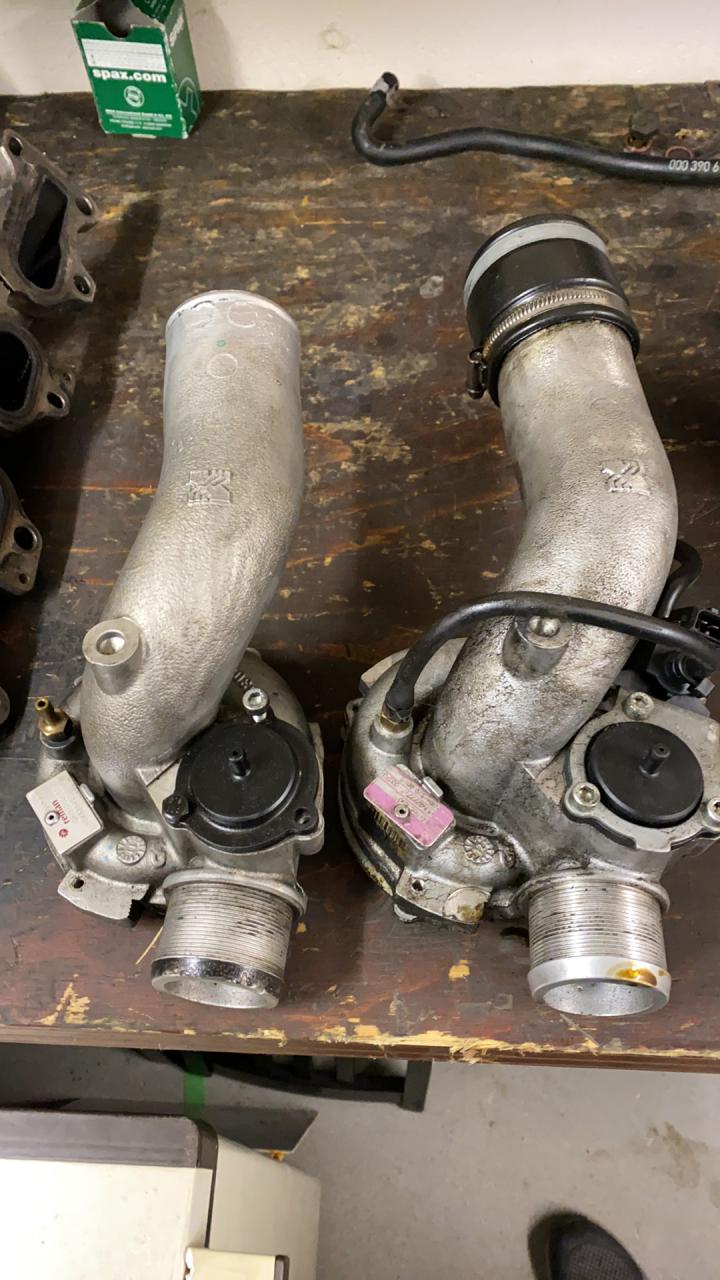

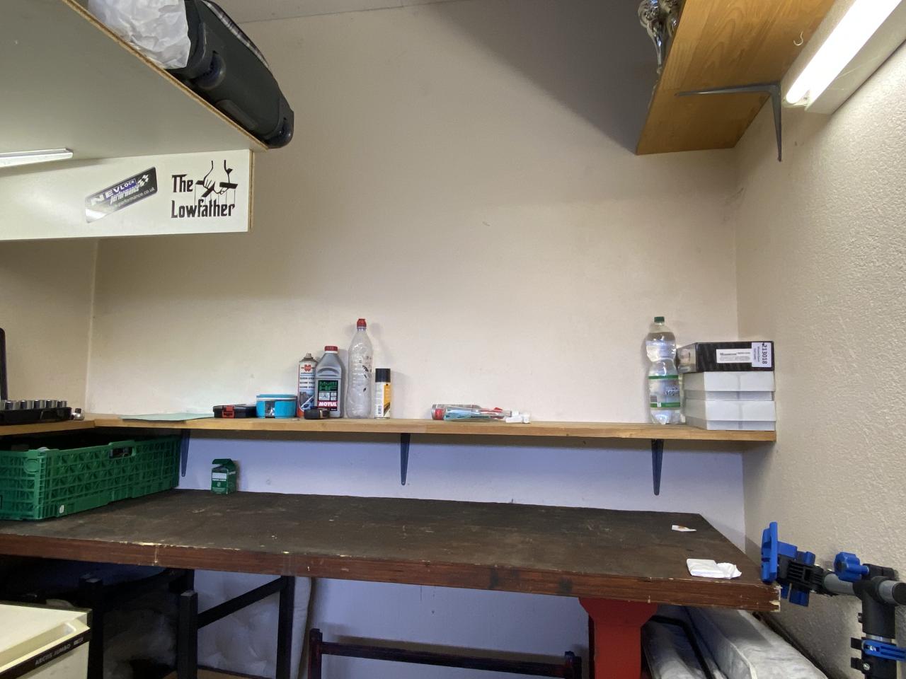

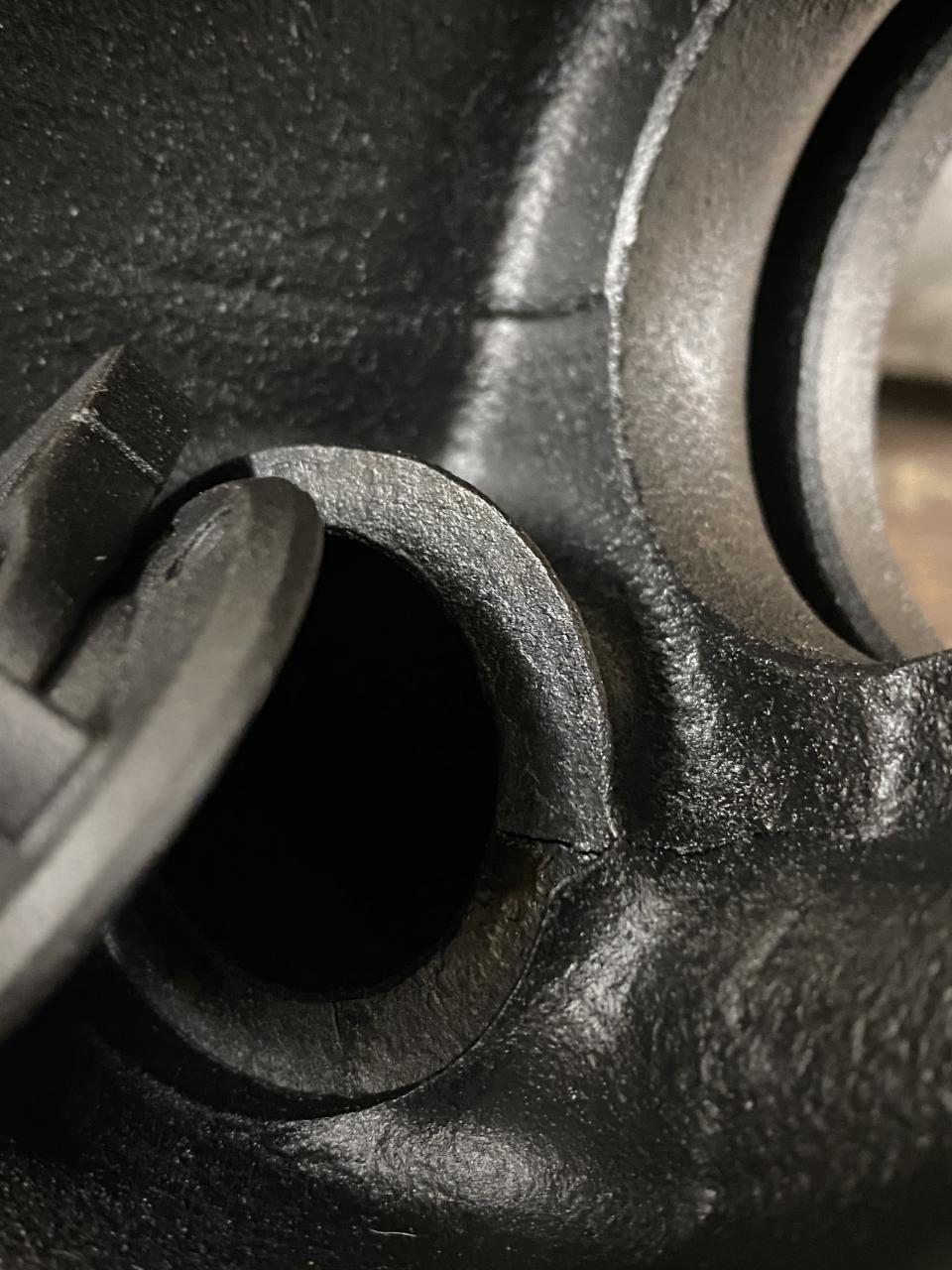

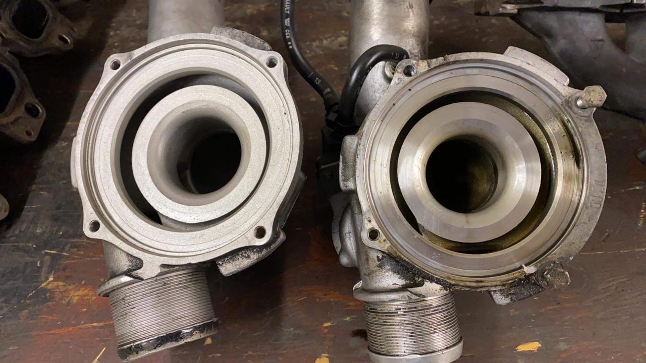

Hier, atelier Turbo!
Pour commencer j'ai passé 4 h a ranger le fond de mon garage a la casa pour me créer un petit coin agréable pour fabriquer mon turbo.

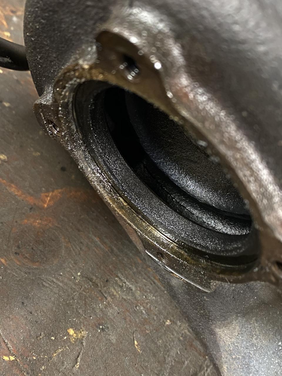

-j'ai eu l'agréable surprise de trouver un LEH sur un des zaf que j'ai démonté!
mais avant ça j'avais dèja récupéré un corps d'admission leh ( copie je pense), et un heureusement un corps chaud car celui en photo a fissuré.
le montage est en cours pas à pas!

Tu nous diras ton ressenti avec le gros échangeur

Merci jcs94: j'ai beaucoup d'aide sur le fofo et par la page FB opc france. sans qui je ne pourrais pas aussi bien avancer sur ce moteur.
Nico: alors le gros echangeur avec ma config actuelle c'est la cata Laughing, car je suis en turbo LET et non LEH et ma carto est une LEH Rolling Eyes
merci pour les jantes, c'est ma monte hiver , les 3 sdm reviendront au printemps Very Happy

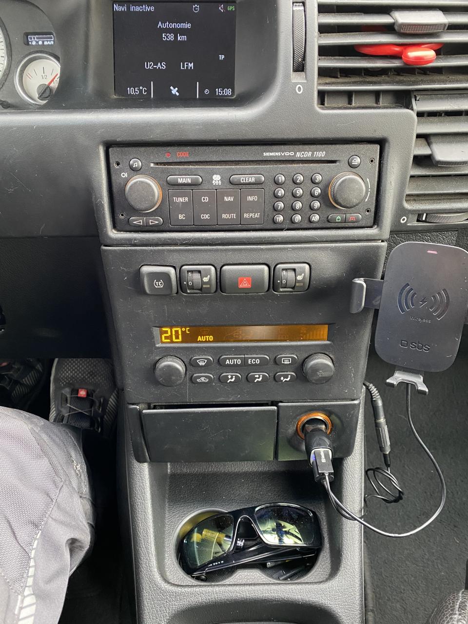

MessagePosté le: Lundi 21 Décembre 2020 08:07 Répondre en citantRevenir en haut de page
En attendant le reste des pièces pour la pose du Turbo et du reste...
on s'amuse et on rend pratique.

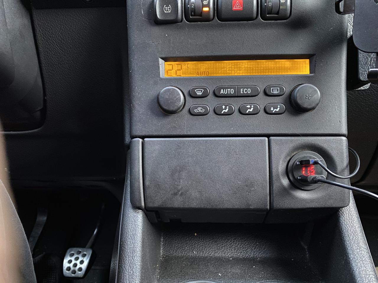

Pour supprimé, un truc qui se débranche tout le temps et qui m'agace et le cendrier qui était malade. pose d'un connecteur double USB avec afficheur de voltage intégré sur un bloc cendrier neuf.
j'ai posé des loupes dans mes longues portées (modifiée pour etre uniquement en LP) le système Xenon sera remplacé par de la LED, tout est passé en noir et j'ai supprimé la coque orange du cligno.
jcs94
Messages: 75
MessagePosté le: Lundi 21 Décembre 2020 10:12 Répondre en citantRevenir en haut de page
Propre et original Smile
Messages: 4370
MessagePosté le: Lundi 21 Décembre 2020 11:12 Répondre en citantRevenir en haut de page
bien vu le coup des prises USB Wink

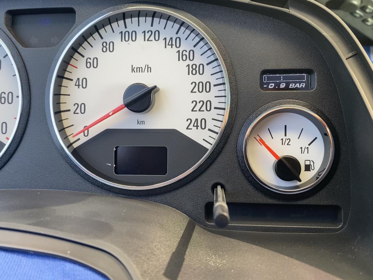

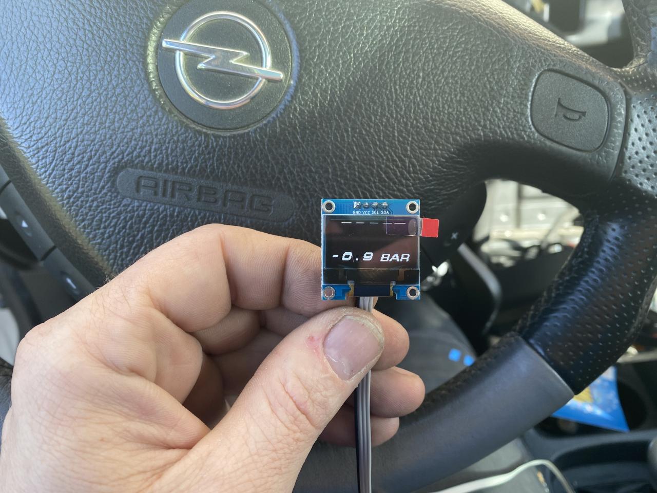

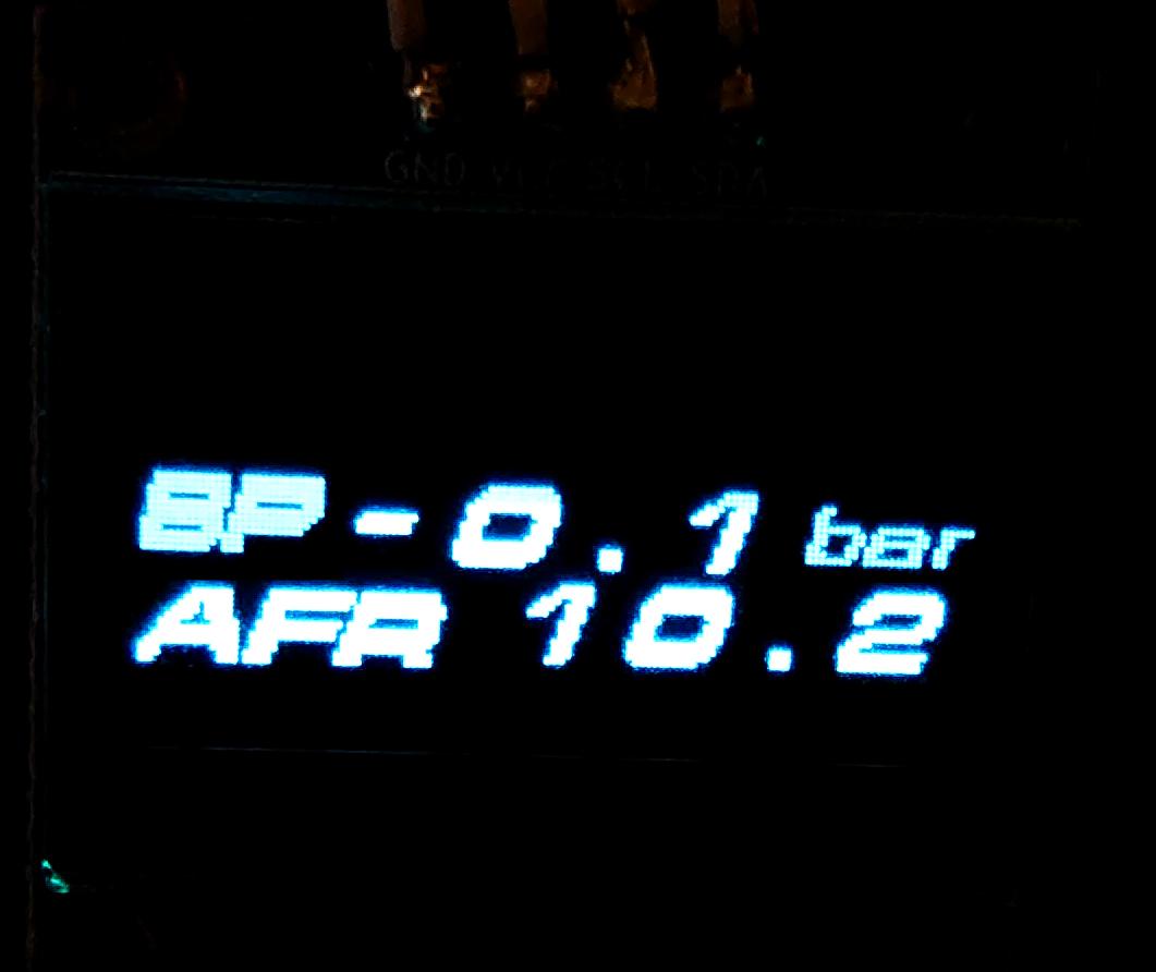

actuellement j'attends une offre de Turbozentrum pour un afficheur modifié pour mon emplacement afin d'afficher le boost et l'AFR sur le même Display Zadatech.

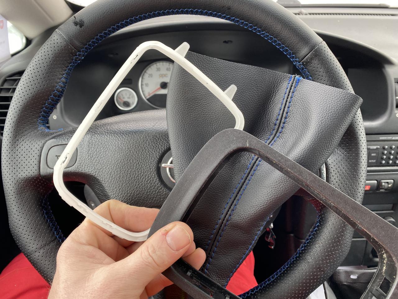

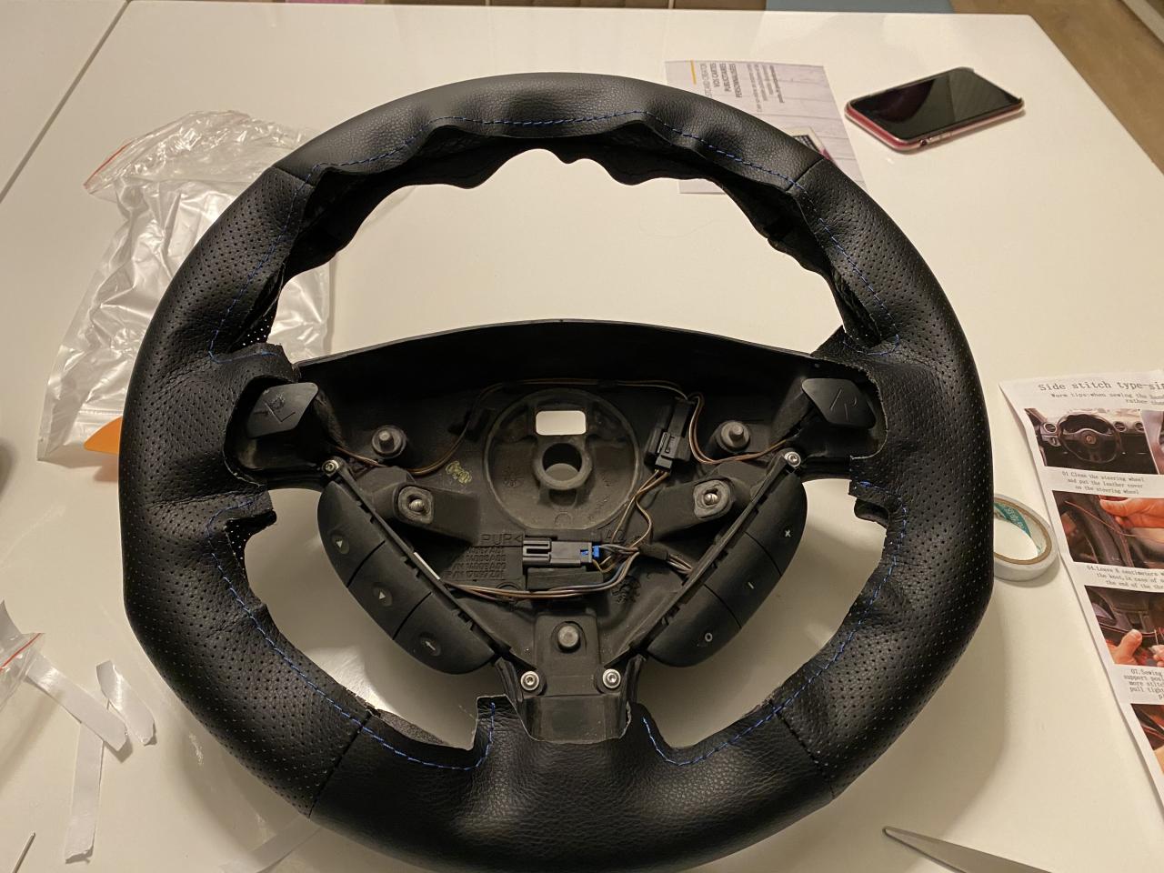

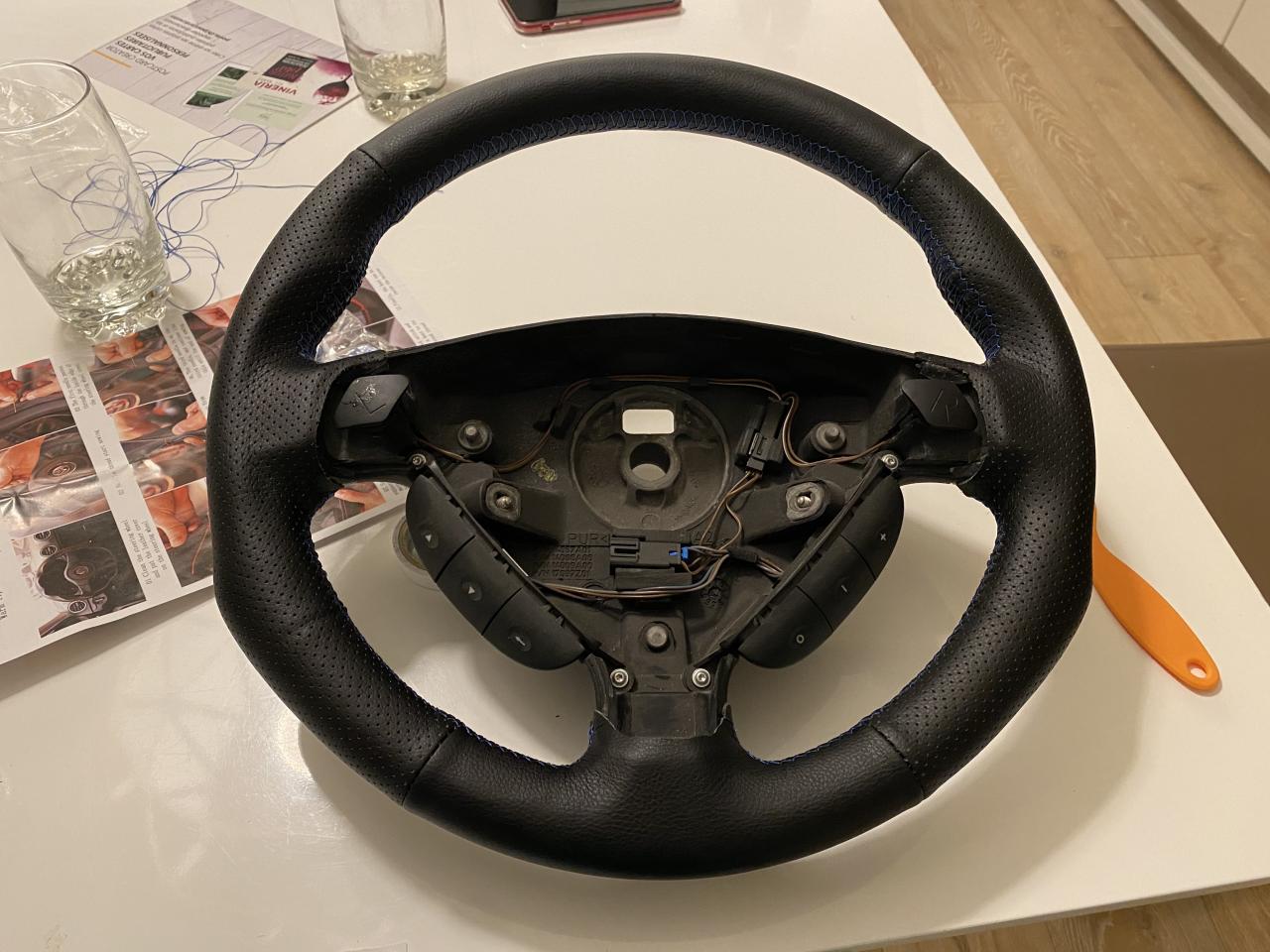

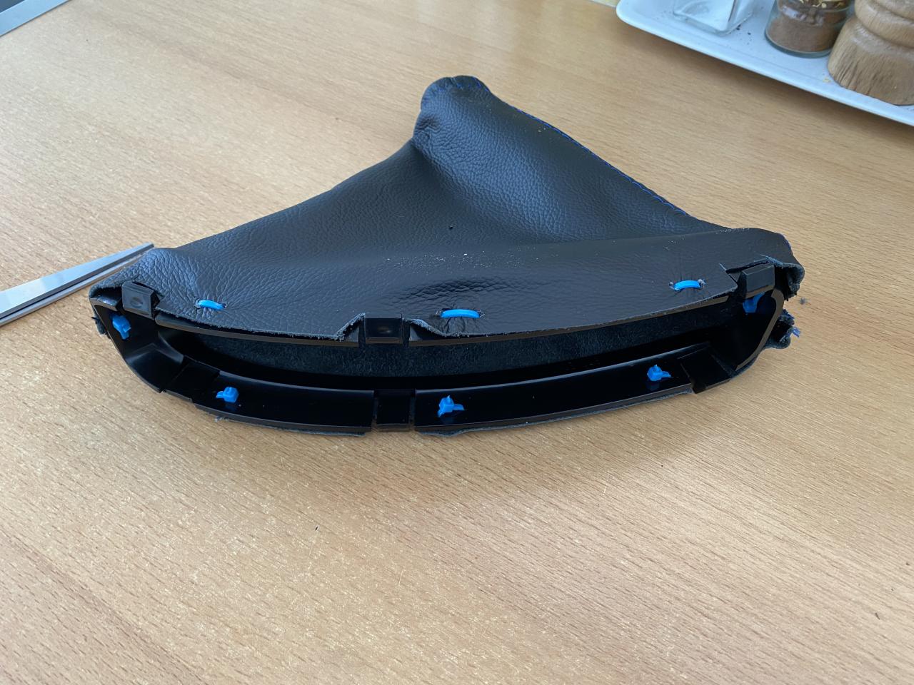

MessagePosté le: Jeudi 21 Janvier 2021 16:50 Répondre en citantRevenir en haut de page
Super boulot, comme d'hab'!
Ton couvre volant à coudre provient d'où ? C'est toi qui l'a cousu?
jcs94
Messages: 75
MessagePosté le: Jeudi 21 Janvier 2021 18:28 Répondre en citantRevenir en haut de page
Au top ca rend super bien
Messages: 4370
MessagePosté le: Jeudi 21 Janvier 2021 21:11 Répondre en citantRevenir en haut de page
chapeau pour le volant, ça rend vraiment propre !
MessagePosté le: Vendredi 22 Janvier 2021 11:24 Répondre en citantRevenir en haut de page
merci beaucoup!!
je l'ai trouvé sur aliexpress
CHF 14.09 Réduction de 9% | Bricolage Sweat couverture de volant de voiture pour Opel Astra G 1998-2007 Zafira A 1999-2005 Chevrolet Sail 2003 cuir artificiel noir
https://a.aliexpress.com/_mLdS1st
oui et non, c'est ma chérie Elodie qui est couturière qui m'a donné un precieux coup de main!
le plus dur étant d'arreter les points.
