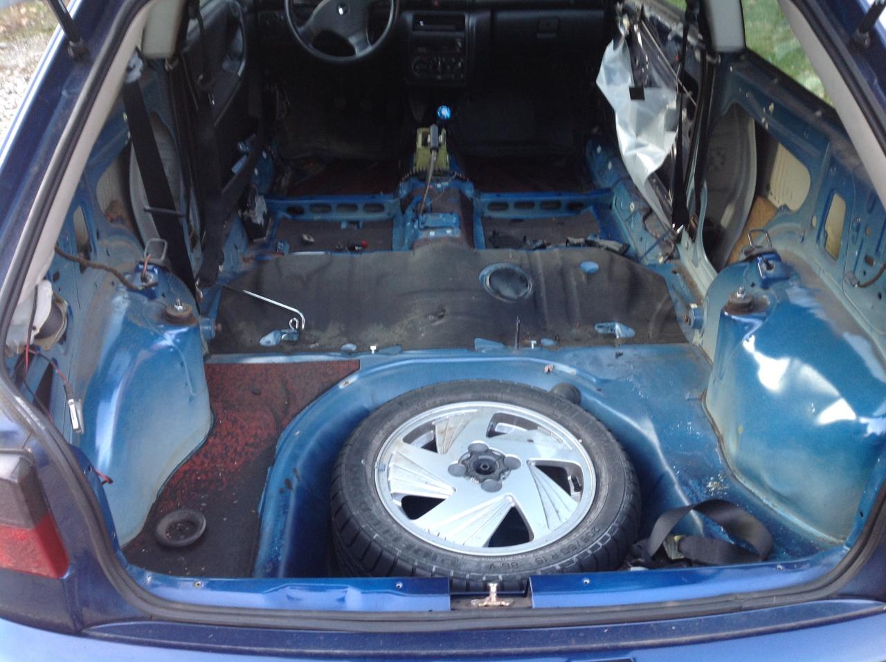

Hello, à tous et bonne année. Pas beaucoup de nouvelles à vous donner car entre le boulot cet été, l'isolation du garage cet automne et l'impossibilité d'y faire de la mécanique en ce moment car pas fini et complètement inaccessible, je n'ai pas accordé beaucoup de temps à mes kadetts et l'astra de piste.
Et pour répondre à ceux qui m'ont posé la question :"non, l'arceau n'est toujours pas posé"
Cependant comme je me suis inscrit pour les Ecuyers en Février avec l'astra, va falloir remettre un bon coup....
Déjà, j'ai changé mon débit-mètre et depuis plus de problèmes moteur et ça c'est un bon point !😉
La pose de l'arceau me parait complique d'ici la mi-février, donc je vais surtout m'atteler à vider la caisse, installer les baquets et harnais, changer le volant, fabriquer des panneaux de porte allégés (d'ailleurs si vous pouvez me dire quel est le meilleur matériel pour ça).

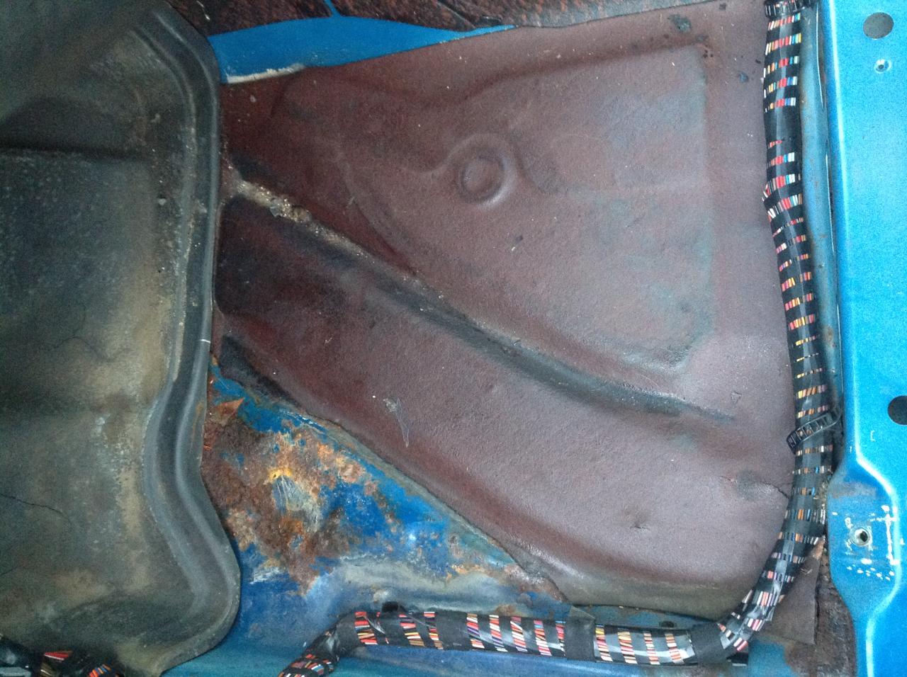

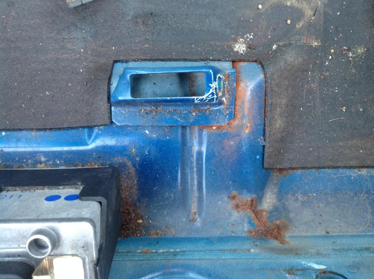

Vidage en cours :
n3ro
Inscrit le: 07 Jan 2012
Messages: 222
Voiture: Barina SB 1.2 8s
MessagePosté le: Mercredi 23 Janvier 2019 05:17 Répondre en citantRevenir en haut de page
Salut, comment tu va traiter toute cette oxydation ?
Mitch
Messages: 4326
Localisation: La Haute-Patate
Voiture: Kadett(s) GSi 16V
MessagePosté le: Dimanche 27 Janvier 2019 19:04 Répondre en citantRevenir en haut de page
Dans un premier temps je vais décaper à la brosse métallique, si besoin je changerai des morceaux.

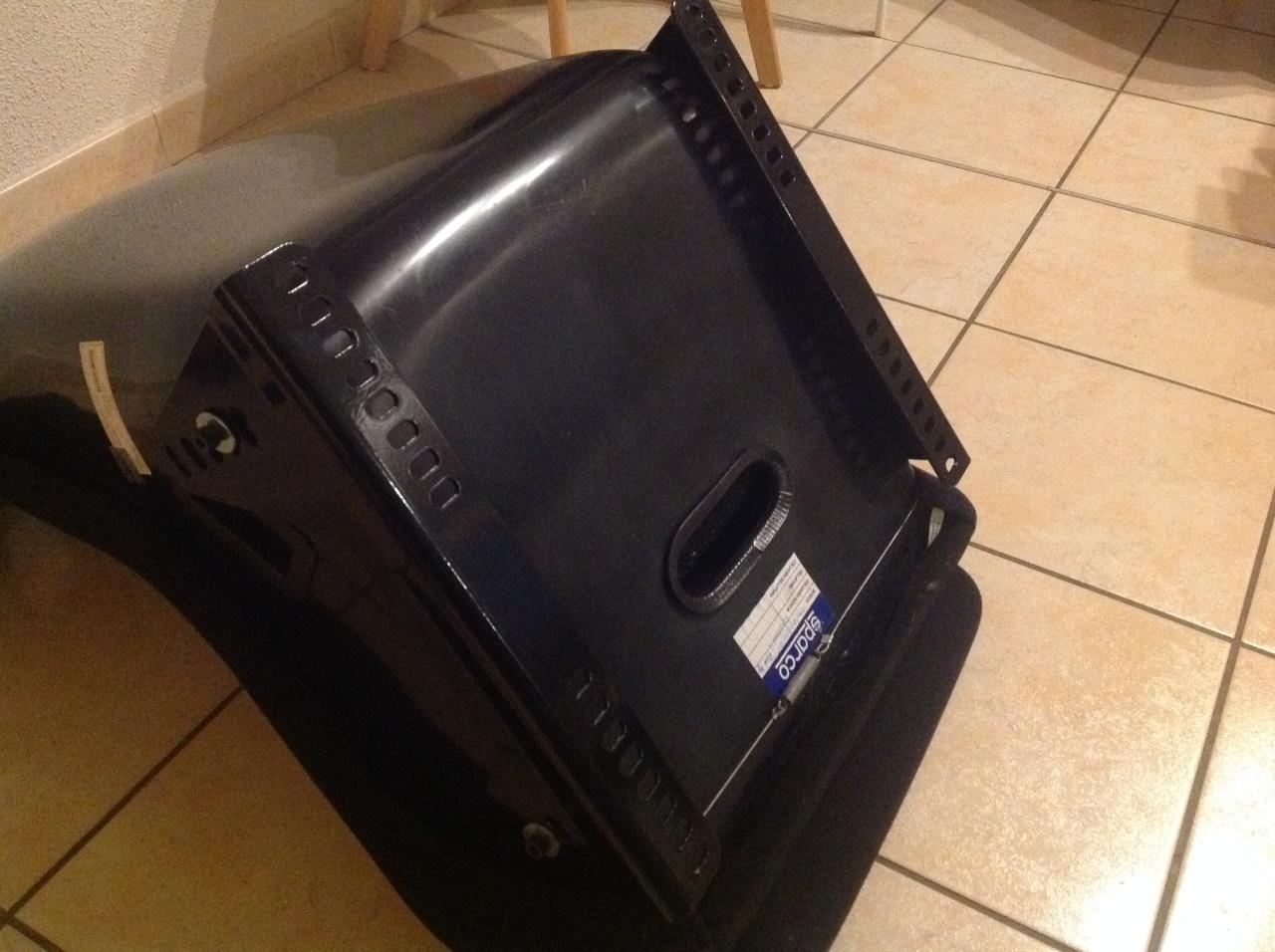

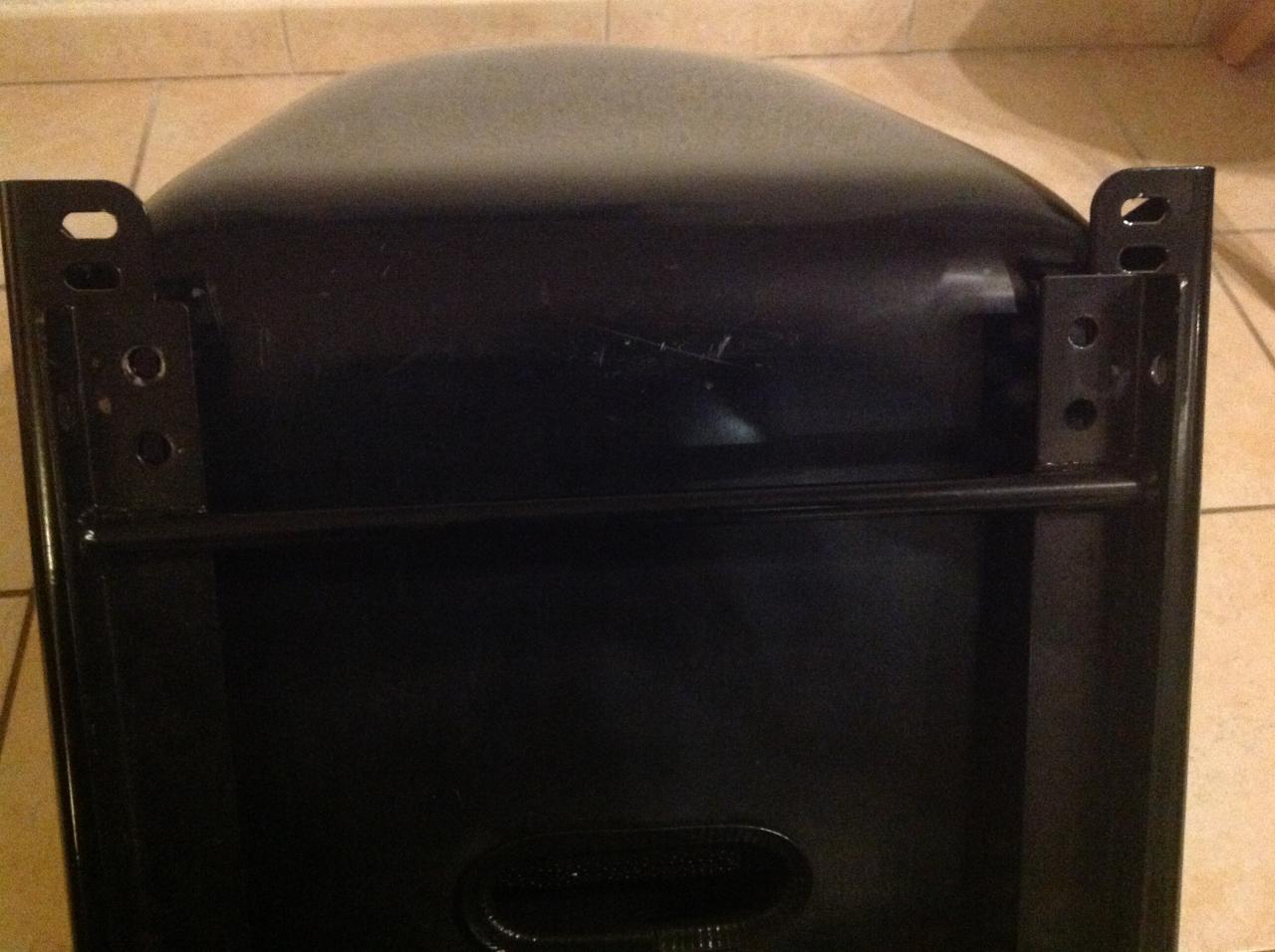

Sinon je viens de rencontrer un soucis pour le montage des baquets, j'avais acheté l'année dernière des platines spécifiques pour astra F de chez Sparco et des équerres turn-one, mais je viens de constater que les entraxe de fixations des équerres sont beaucoup plus écartées que celles des platines.
Faut-il que je change d'équerres ou faut-il faire des plaques entres les 2 pièces Rolling Eyes

Aujourd'hui j'ai fait des entretoises pour le sièges baquets avec du tube rectangulaire , mais le montage final fait que le siège est trop haut. Est-ce que ceux qui ont des sièges baquets avec glissières d'origine dans une astra gsi peuvent me montrer une photo avec leurs montages ?
