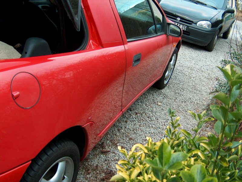

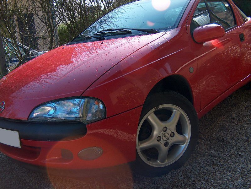

Bref, à défaut d'avoir une caisse qui roule, je vais avoir une caisse qui brille.
Séance polish cet après-midi.
Capot, aile et porte conducteur polishés. Le toit à moitié fait.
V'là la différence Laughing
Capot fait, le reste non.
Aile arrière faite, le reste non.
Finie pour la peinture Laughing
Nettoyage des plastiques avec un produit magique, huile de vidange powaaa Laughing
Juste le boudin de pc et la lame sur la photo.
Meguiar's peut aller se rhabiller Laughing
Avant:
Après:
MessagePosté le: Lundi 05 Février 2007 08:22 Répondre en citantRevenir en haut de page
Arrête avec ton polish, ça me rappelle que je dois faire la Tigra de ma femme, qui est de même couleur que la tienne Rolling Eyes
