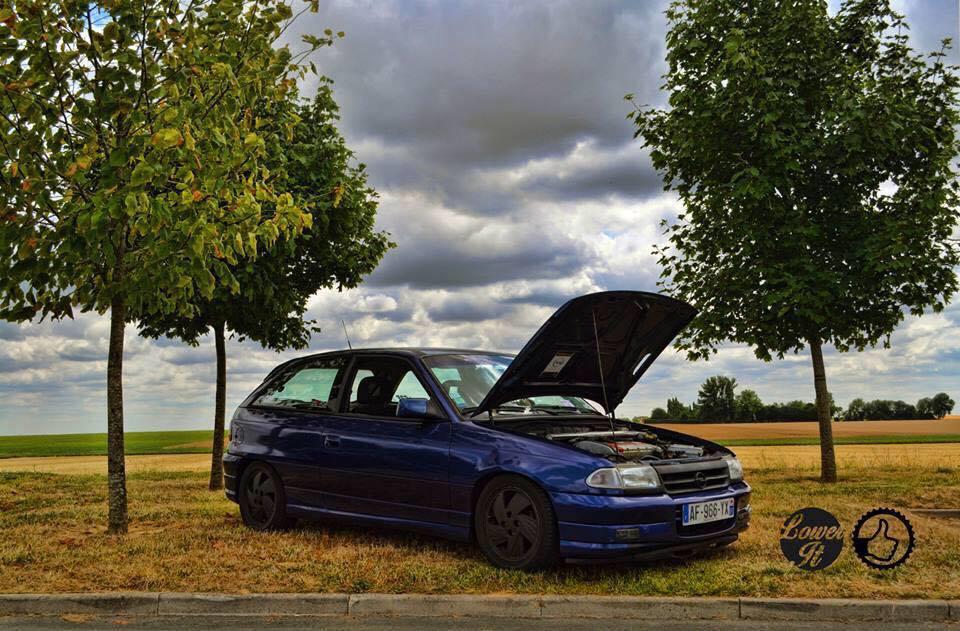

MessagePosté le: Lundi 27 Juillet 2015 15:59 Répondre en citantRevenir en haut de page
Bon apres une nouvelle casse moteur j'ai decide de passer en C20LET, quelqu'un pourra me dire la pression d'origine sur les LET?
La je suis full stock meme cata, j'ai deja les puces ph1, un echangeur de 325 TDS a posser et j'attends acheter les bougies PFR6T-G.
Je metterais des photos plus tard Smile
En tout cas je suis tres content de comment ça marche deja d'origine... alors en PH1 aie mdr.
https://scontent-cdg2-1.xx.fbcdn.net/hphotos-xft1/v/t1.0-9/11751871_10153217067334093_2285753946726768632_n.jpg?oh=89d5581a0d8294abca4c68b8764fad8a&oe=5653B6AD

MessagePosté le: Lundi 27 Juillet 2015 18:25 Répondre en citantRevenir en haut de page
Sympa ta photo ! Je veux voir sa de plus pret Twisted Evil
