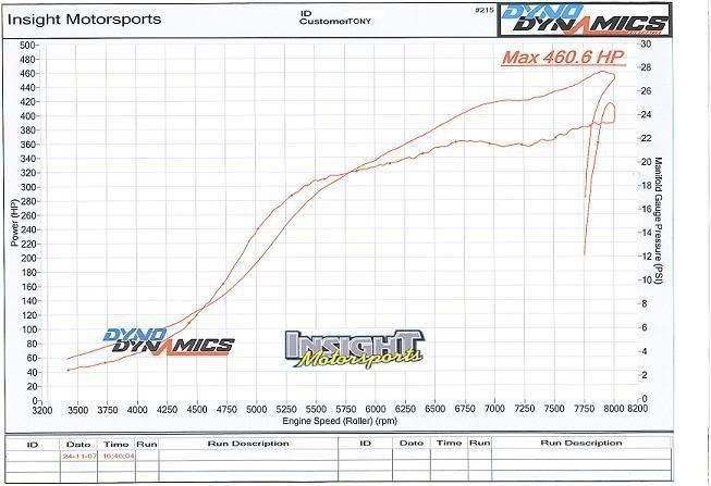

LeKiffeur a écrit:
C'est un peu à ça que je pensais, mais je connais pas l'admission d'origine sur ce bloc
Là où il faudrait creuser c'est voir si on peut juste récupérer un vilo de Z18 et le mettre dans un bloc de 1.6l... Pour ton moteur ça aurait carrément plus d'intérêt
En tout cas quand certains se lâchent sur le Z18 ça donne de beau scores :
Je n'ai pas la source même de l'info, je l'ai prise ici : http://www.migweb.co.uk/forums/engines-transmission/421732-building-small-block-1-8-turbo.html

ah ouai quand meme Shocked Laughing
