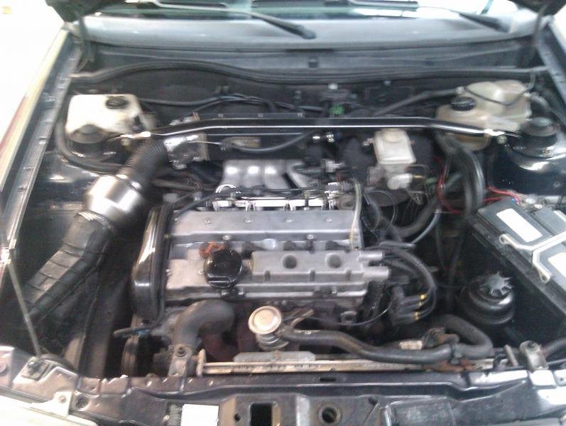

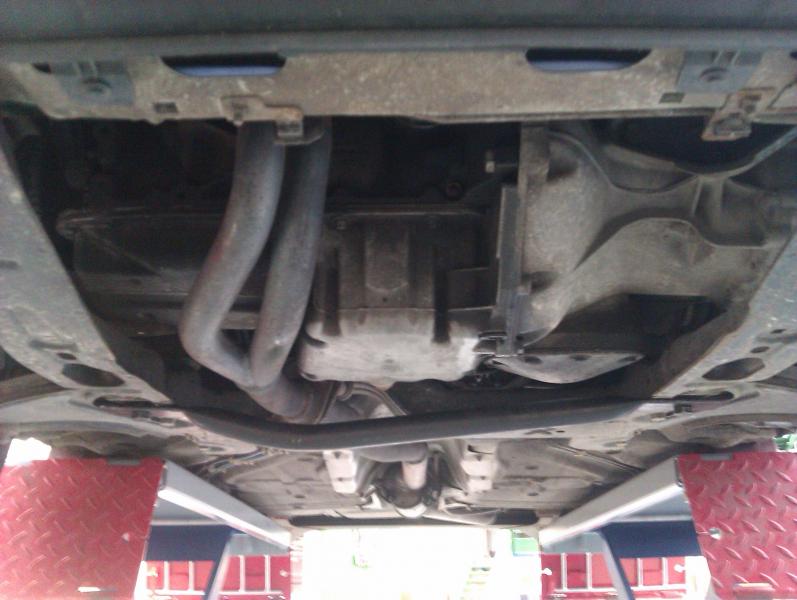

montage définitif avec la barre supérieur ultimate
sa a été un peu chaud j'ai du enlevé pas mal de matière sur le boitier papillon...
il me reste a trouver une durite pour aller de la boite a air au papillon la semaine prochaine fabriquation d'une barre inférieur et ce sera tout !
sinon quelqu'un a une idée d'ou peut venir le trou sur la courbe ?
il doit y avoir une raison quand meme ! parce que a rouler tous les jours on le sens vraiment :s
j'ai essayé de chercher la moidre prise d'air tout sa mais voila rien de plus

a mon avis ça ne viens pas d'une prise d'aire mais plutot trop d'air ou trop d'essence !!

mes bougie sont pourtant impec !

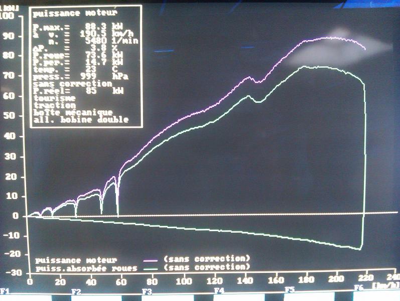

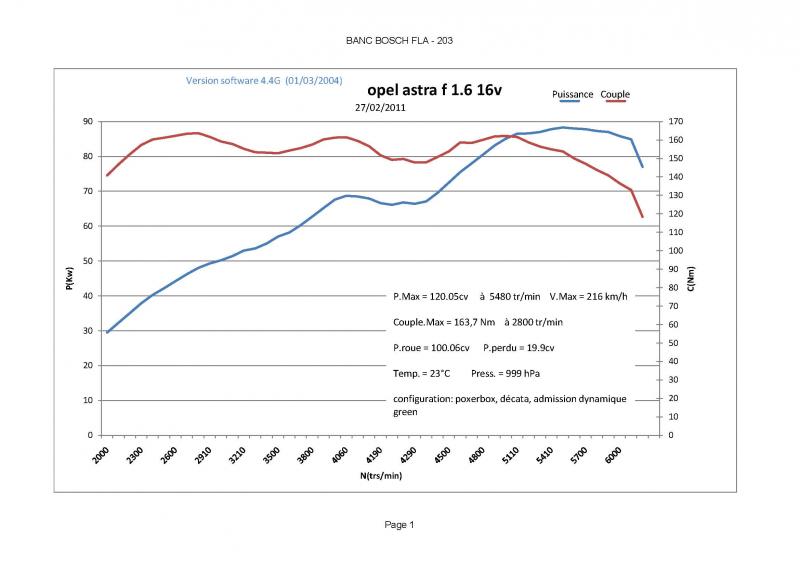

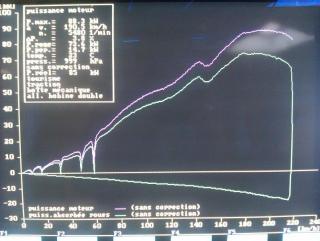

repassage au banc car je pensait avoir aténué le trou a 4000 tours mais enfaite non Evil or Very Mad certain mon dit que c'était normal mais moi sa me parait louche quelqu'un a une idée ?
puis sa se sent vachement en conduisant en plus !
courbe sur l'ordi du banc
courbe retranscrite sur exel

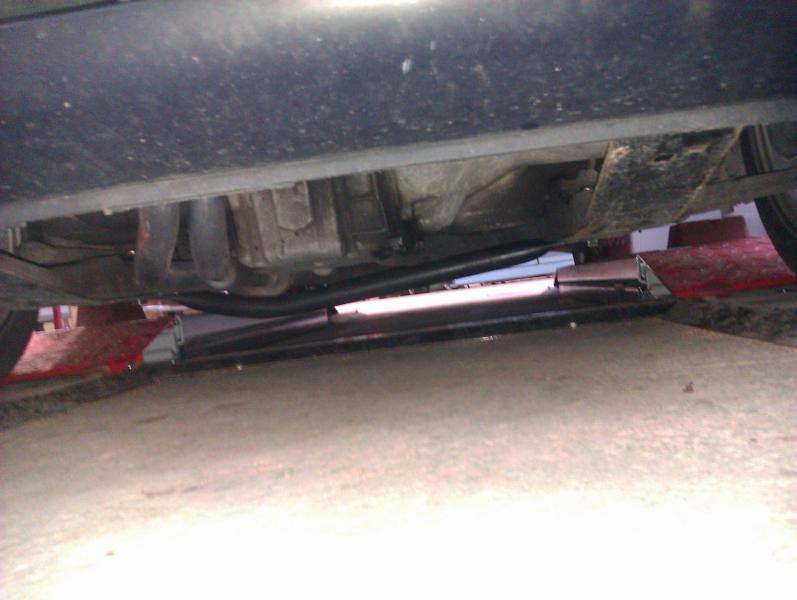

puis montage d'une barre inférieur faite maison ^^ et d'une admission green Cool
désolé mon phone prend vraiment des photos pourri ! Sad

Qu'est ce que tu as fait pour atténuer le trou? si t'as pas touché à la programmation c'est plutot utopique de penser que tu peux changer quelque chose.

j'ai supprimer 2 prise d'air changer mais bougies et non pas retouché a la programmation ...

On peut pas réellement fait un réglage sérieux sans avoir de wb. Alors oui, tu peux augmenter ta pression d'essence, mais de combien?
De même que la powerbox s'exploite réellement passé les 5000tr... donc avec le rupteur d'origine est pas assez loin. Il faut le repousser à 7200 (avec les internes stock)

3,5 bar ça peut pas faire de mal, mais je doute que ça soit suffisant
