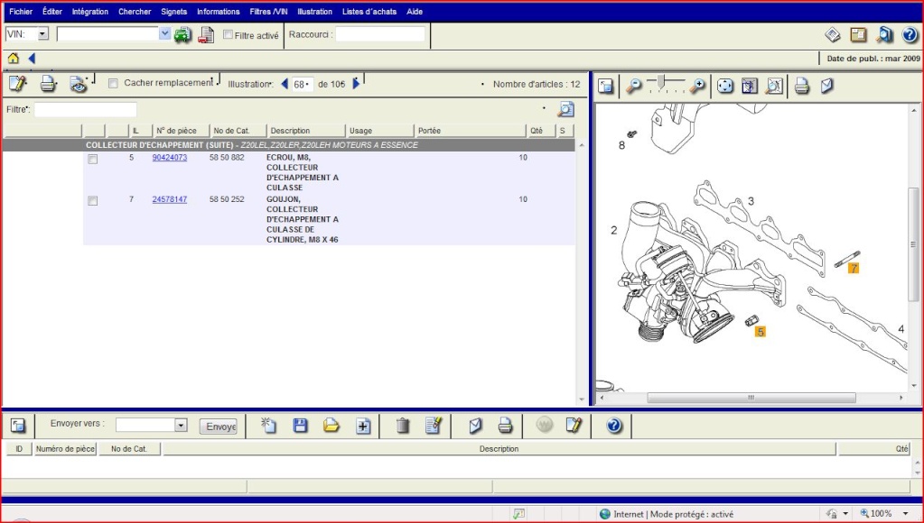

MessagePosté le: Lundi 28 Mars 2011 23:46 Répondre en citantRevenir en haut de page
gsi-jay a écrit:
goujons en cuivre ( ref 58 50 252)
boulon en cuivre ( ref 58 50 882)
au passage c’est pas les références de pièce mais de catégorie, pour les pièces c'est : (Z20LEH)
goujons en cuivre Arrow 245 781 47
boulons en cuivre Arrow 904 240 73

MessagePosté le: Mardi 29 Mars 2011 09:10 Répondre en citantRevenir en haut de page
Oui pour commander mes pièces, j'utilise les mêmes refs que Gsi-jay (#CAT) 58 50 ....

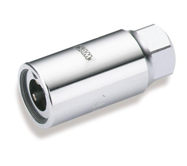

sinon il existe des degoujonneurs
ca va super bien Wink
MessagePosté le: Dimanche 17 Avril 2011 23:07 Répondre en citantRevenir en haut de page
oué mais la je vais m'en servir une fois dans ma vie donc je vais essayer de faire sans... Very Happy
MessagePosté le: Lundi 18 Avril 2011 08:00 Répondre en citantRevenir en haut de page
ce modele d'outil degougeonne cacahuete!
il est juste bon a devisser ceux non-gripper et non-monter au frein filet
MessagePosté le: Lundi 18 Avril 2011 08:57 Répondre en citantRevenir en haut de page
et bien moi j en est devisé plusieurs meme ceux qui n avais plus de filet et j en est meme cassé a ra de leurs support Confused
ceux que j utilise sont du facom aussi c est peut etre pour ca Idea
MessagePosté le: Lundi 18 Avril 2011 16:59 Répondre en citantRevenir en haut de page
ce sont aussi des Facom que j'ai au taff, et ca ne marche pas.
j'utilise un modele "à dents", qui grippe dans la matière du goujon, avec ca tout sort...
edt : voici la photo :
