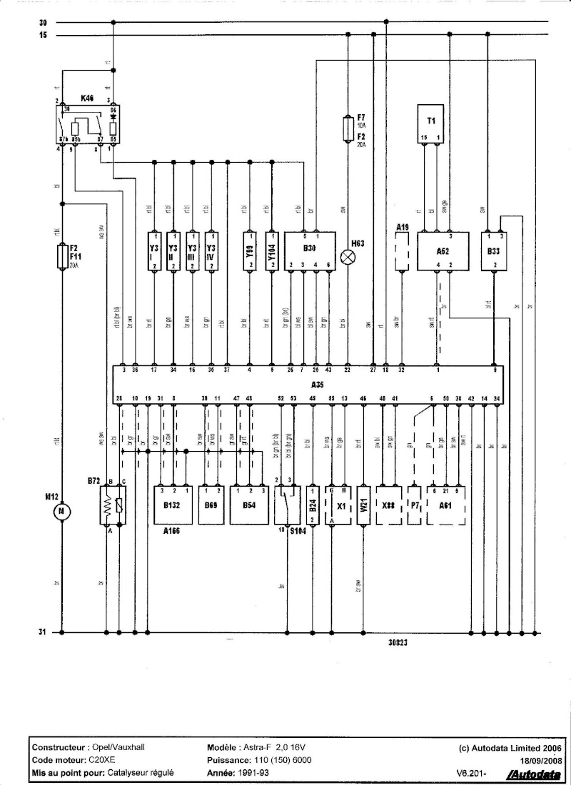

Irmscher-driver
Inscrit le: 02 Jan 2008
Messages: 690
Localisation: (13)
Voiture: GSI FOR LIFE
MessagePosté le: Jeudi 18 Septembre 2008 22:28 Répondre en citantRevenir en haut de page
En esperant que sa pourra t aider Arrow
