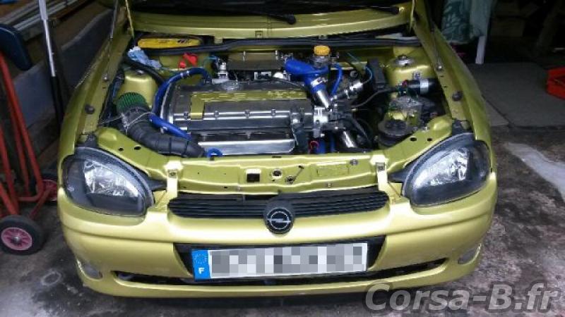

Corsa 2l a écrit:
Non mais ta perdu ta tétine ...
Ah flûte, bon comme d'hab on oublie un truc Laughing
Tiens vu que j'ai fais 2 photos :

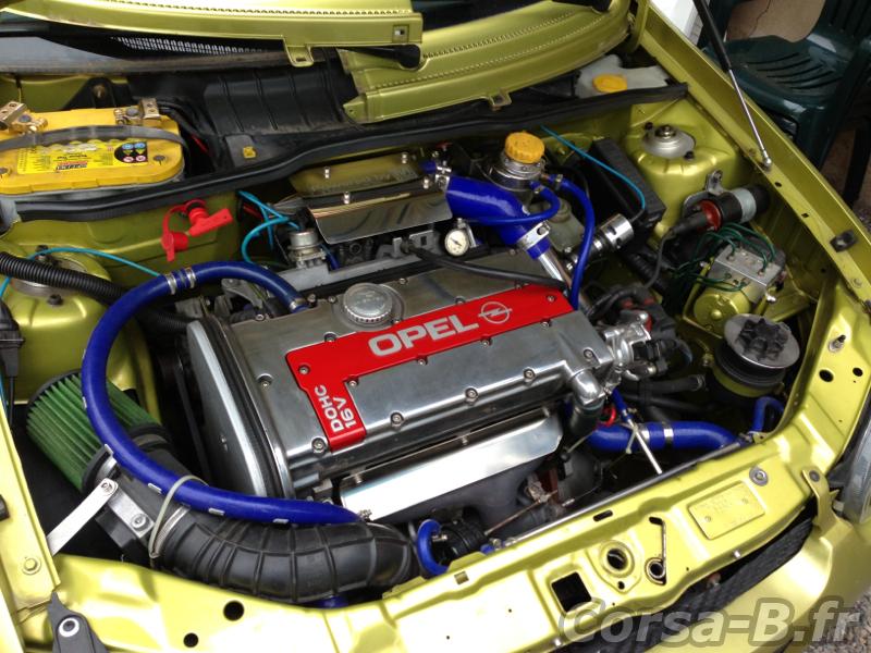

sa y est la Ph2 est montée j ai mis des bougies " froides", réglé la pression d'essence et la pression du turbo mais j'ai pas encore le bon réglage car l'AFR indique 14 en pleine charge et mes bougies sont blanches donc un mélange trop pauvre.
Alors est ce que cela provient de la pression de turbo trop élevée ou peut être l'écartement des bougies (bcp6et) avec 3 électrodes pas encore réglé pile poil ...
MessagePosté le: Mercredi 19 Février 2014 09:50 Répondre en citantRevenir en haut de page
Quel pression essence?
Quel pression turbo?
Fait ce que je t'ai dit sur le poste au dessus.

>Barthus : J ai 3.5 bars en pression d essence et 1.3 b en overboost comme ce qui est préconisé.
et j ai des ngk bcp6et et j ai tjr encore mes bougies blanches
tu pense que c est la fautes des bougies ? J ose plus rouler j'ai pas envie de fondre un piston
MessagePosté le: Samedi 08 Mars 2014 19:20 Répondre en citantRevenir en haut de page
Ajouté de la pression d'essence.
MessagePosté le: Samedi 08 Mars 2014 20:03 Répondre en citantRevenir en haut de page
Mets de vraies bougies déjà, les Bcp6et ça vaut rien ...
Et ensuite, comme Barth, mets de la pression, et vérifie que ton filtre soit propre

Ok merci je viens d augmenter ma pression je vous dirais ce que sa donne merci les gars

Tu as mis quoi comme "T" sur la durite de recyclage
des vapeurs d'huile (entre cache culbuteur et turbo) 😅
Sinon super montage😎

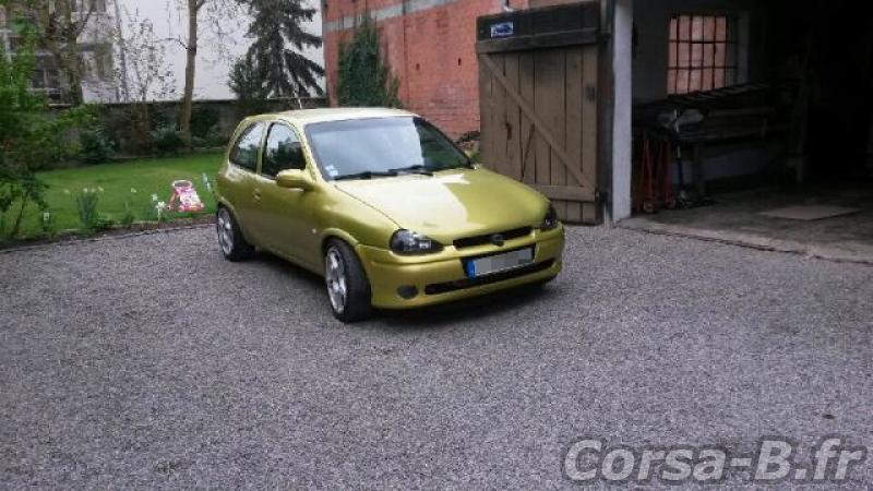

Les news par ici : un pare-choc GSi, bien plus beau que le Dietrich Mr. Green
MessagePosté le: Dimanche 06 Avril 2014 22:10 Répondre en citantRevenir en haut de page
Plus qu'à virer le capot
MessagePosté le: Lundi 07 Avril 2014 06:59 Répondre en citantRevenir en haut de page
Que dal!! Il lui va très bien ce capot!
C'est très sympa avec le retour du gsi
schneberger
Messages: 2364
Localisation: Saint louis 68
MessagePosté le: Lundi 07 Avril 2014 07:39 Répondre en citantRevenir en haut de page
+1 moi je trouve aussi que c'est nikel comme ça Wink
MessagePosté le: Lundi 07 Avril 2014 11:13 Répondre en citantRevenir en haut de page
moi aussi j'aime bien le capot comme ça
