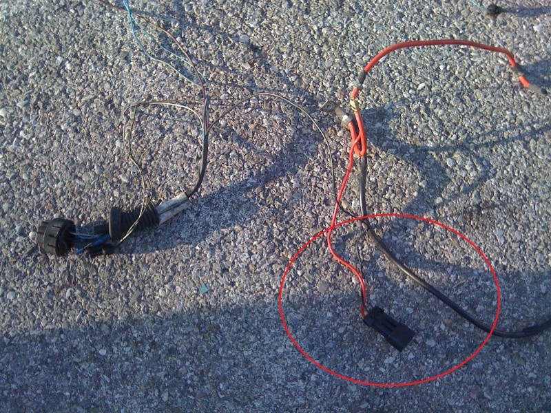

peut on me confirmer que le noir est bien un + après contact et ou je pourrais me repiquer sans aller jusqu'au neiman Question
ma batterie est morte et je n'ai pas de metrix pour la précision, d'ou ma question...
en fait le noir va de la cosse plate à la fiche ronde mais sur la corsa je n'ai pas de fiche ronde donc je sais pas ou ça va....
et de l'autre coté de la fiche plate ça rentre dans la grosse gaine du faisceau donc impossible à suivre (je crois que ça va jusque dans le calculo mais pas sur) Idea

a gauche du reservoir de liquide de freins tu as normalement 2 ou 3 morceau de faisceaux avec une fiche et un fil noir tout seul, celui ci fait l'affaire. je confirme le noir +apres contact, sans ca tu ne demarre pas je croit que c'est l'alim calculo

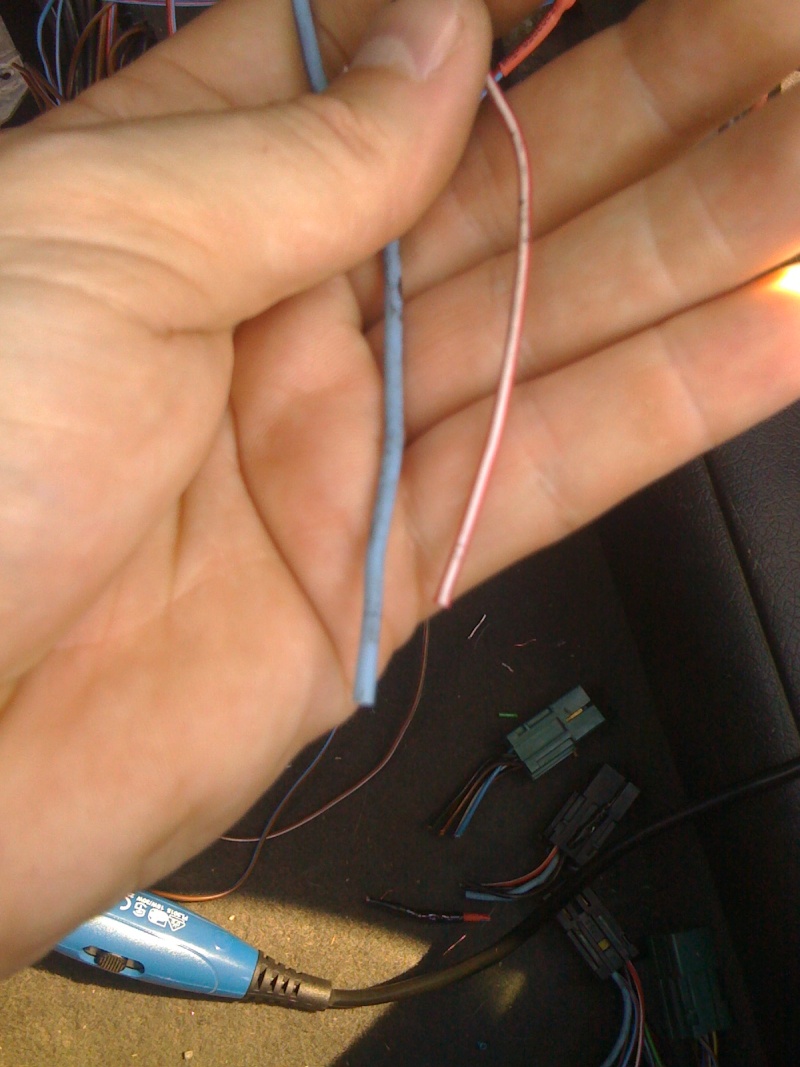

une idée de ou brancher ce fil bleu pour la sonde de température d'eau Question
MessagePosté le: Mardi 21 Juin 2011 10:21 Répondre en citantRevenir en haut de page

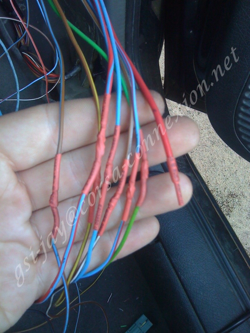

Sur ta dernière photo, on voit l'autre fil bleu il me semble...
MessagePosté le: Mardi 21 Juin 2011 14:28 Répondre en citantRevenir en haut de page
Non tous les fils du faisceau de la corsa sont raccordés...
J'avais bien un bleu sur le faisceau de corsa mais je l'ai raccordé avec le bleu équivalent sur le faisceau du 2.0... Idea
