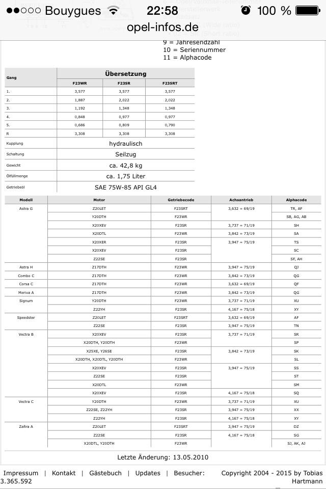

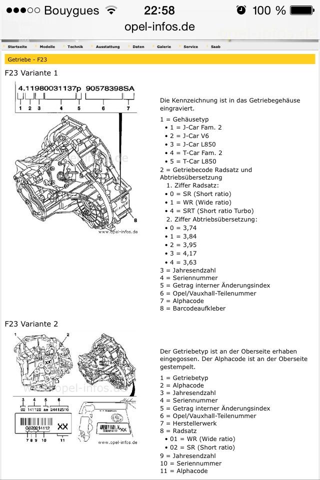

Alors ça y est la boîte a fini par rendre l'âme!
Avec ce que j'avais pu mettre à la mienne je pensais que la F23 était incassable mais je me suis trompé.
Tu remets une F23 de Bertone? F23 SRT je crois...
Mais je sais pas si c'est la même que sur les OPC.

Jeudi 30 Juillet 2015 06:42 |
la boite qu'il va monter est mon ancienne F23 donc elle vient d'une opc turbo

Jeudi 30 Juillet 2015 17:14 |
Merci les gars
Le ring c'est trop cher sinon j'y serais tout les weekends lol mais si ça s'organise dans le temps avec le blitz pourquoi pas
Pour la boite cette fois ci c'est une d'opc turbo, je ne sais pas si les rapports sont plus que court que sur le coupé/cab on verra bien.
