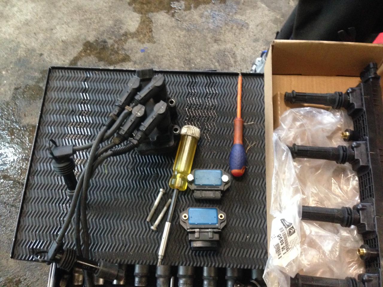

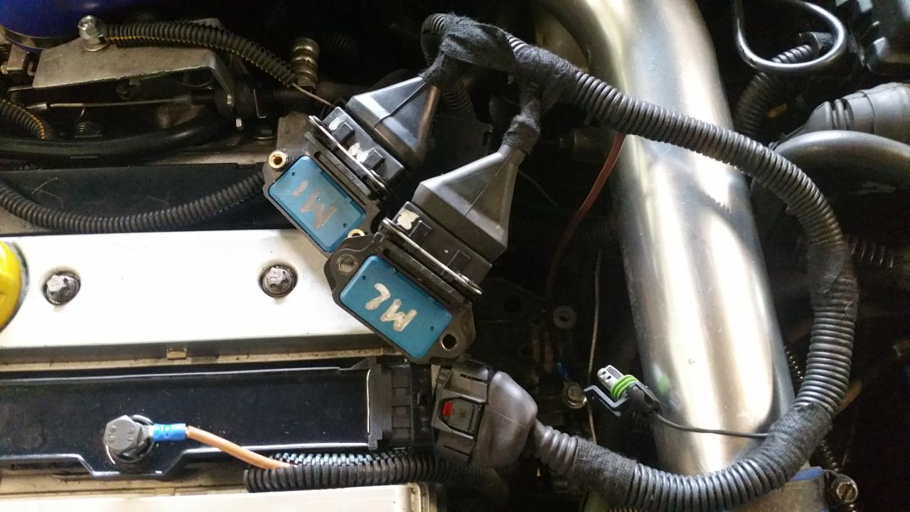

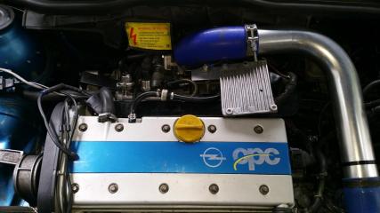

Bon voilà je me lance dans l'upgrade au tout séquentielle:
Après l'injection voilà le tour de l'allumage:
donc gain de puissance de souplesse et de précision dans l'avance de l'allumage.
Je vais le coupler avec le capteur d'AAC ce qui devrait démultiplier la précision.
donc pour cela je me suis commander un alumage de Z20leT et je me suis mis a la recherche de la doc mais la pas grand chose sur la nomenclature de la pièce.
Si vous avez ca sous la main je suis preneur.
deuxieme problème il me faut deux distributeur (de gros TRIAC de puissance) c'est pas donné heureusement que j'vais ca en stock.
le schema sur EPC est très succinct....
à suivre

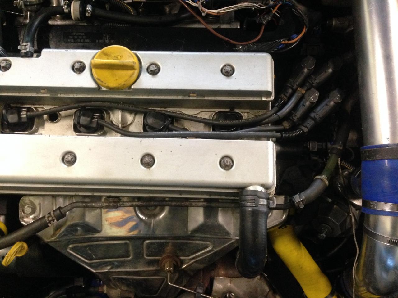

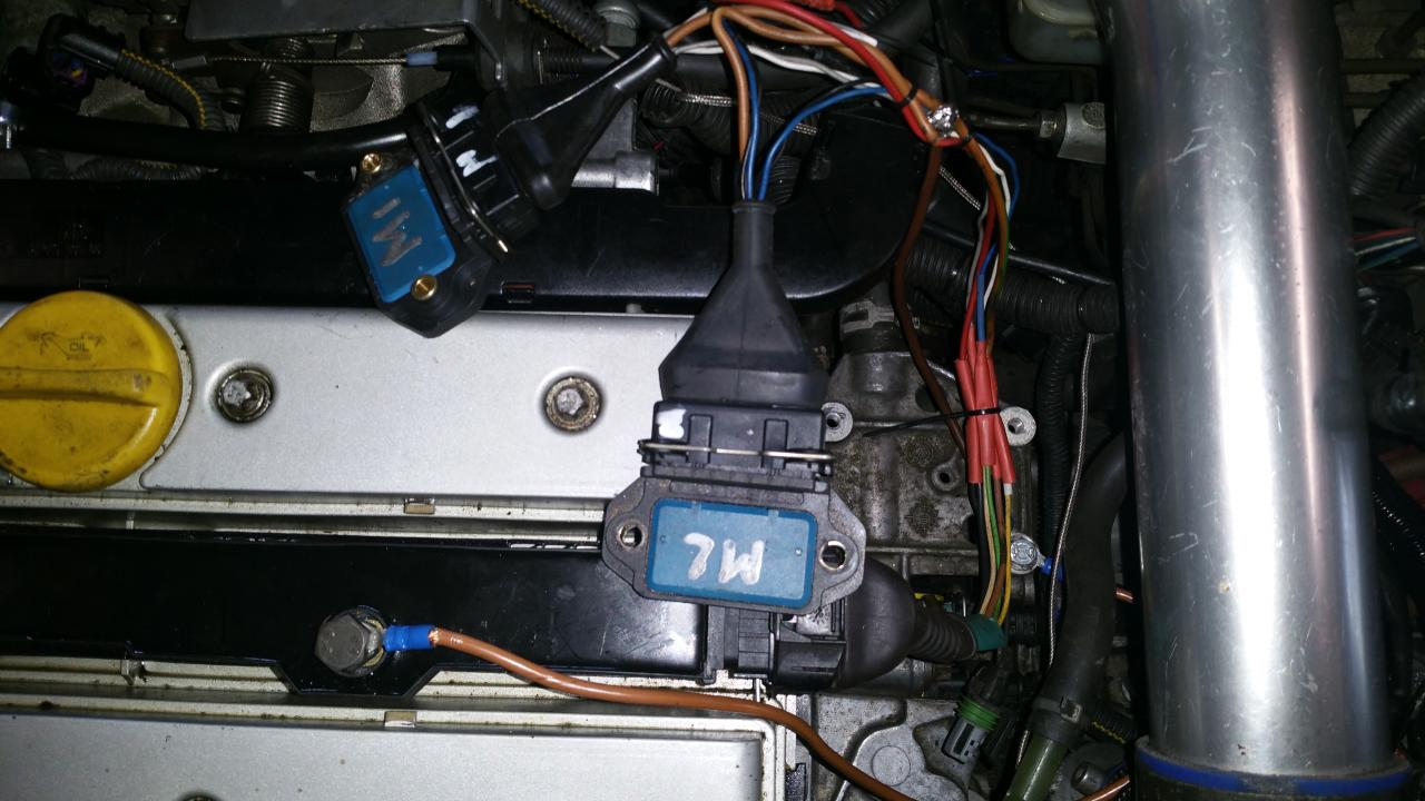

MessagePosté le: Dimanche 17 Mai 2015 09:08 Répondre en citantRevenir en haut de page
Pourquoi avoir ajouté une masse sur la rampe d'allumage ?
GsI ArTHuR
Messages: 1314
MessagePosté le: Dimanche 17 Mai 2015 11:57 Répondre en citantRevenir en haut de page
Pour deux raisons
D'origine nous avons deux vis qui tiennent la rampe et qui donne une masse suplementaire le problème est que ma culasse ne possède pas ces trous
La deuxième raisons est que la Sybelle déparasite via la masse voilà pourquoi les modules et la rampe sont à la même masse.
Si tout est bien déparasité je l'enverrai a voir

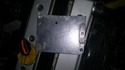

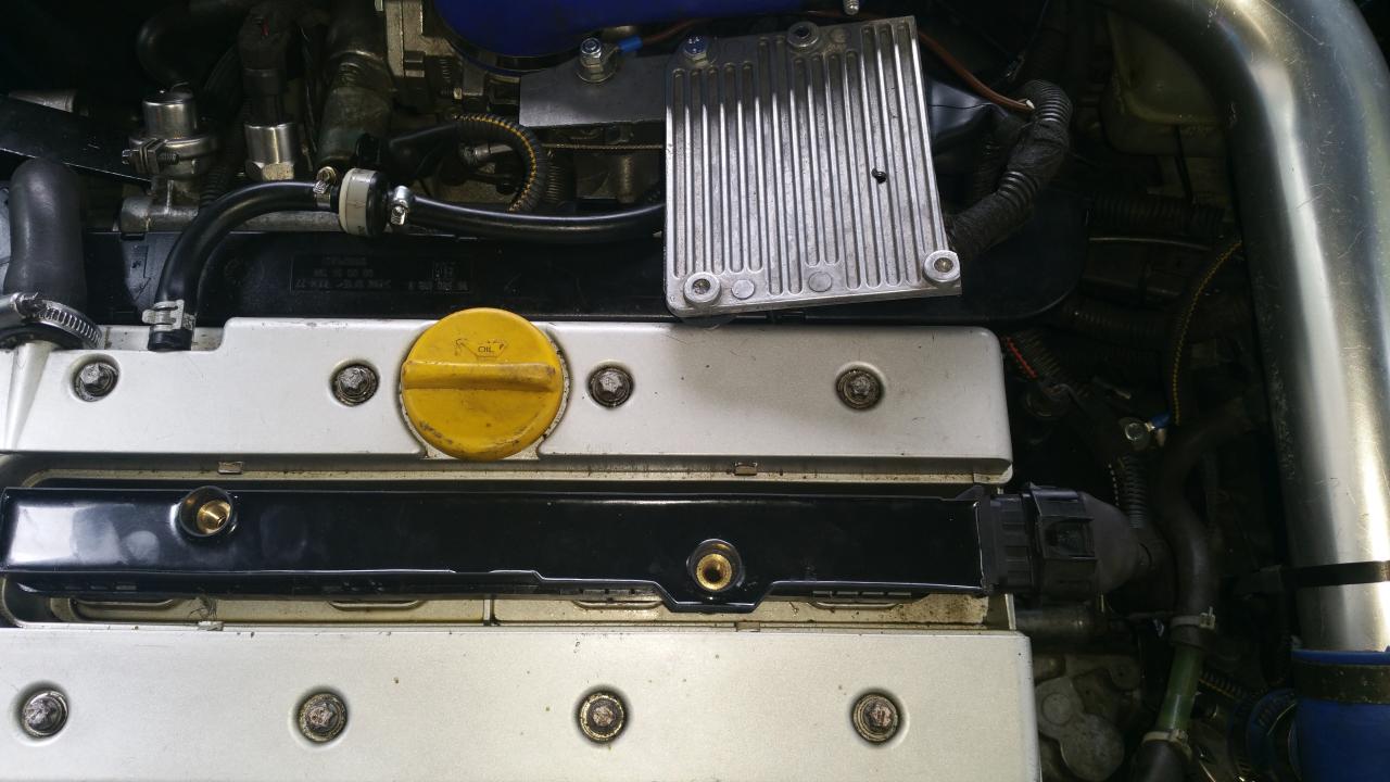

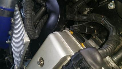

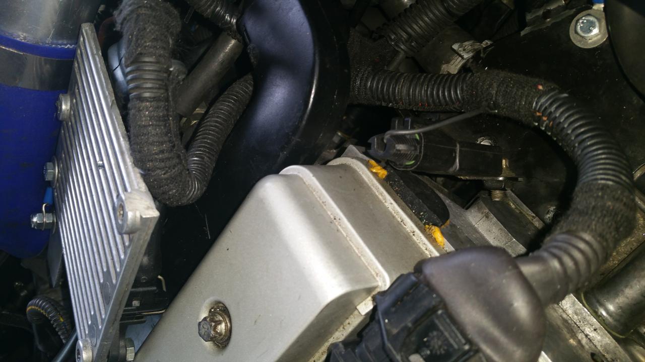

oui ca avance Wink et c'est meme fini;
j'ai eu du mal à trouver l'ordre des pistons allumés mais au bout du troisième coup je suis tombé dessus....
Comme les modules vont être solicité deux fois plus il a fallu penser les refroidir
plaque alu de quelque CM² et un peu de pâte et le tour est joué .
Pour en revenir à la question précédente la masse était superflue il a juste fallu filtrer l'alimentation du module avec un condo que voici.
un peu de finition et ca donne ca un gros gain de place.... et de précision.

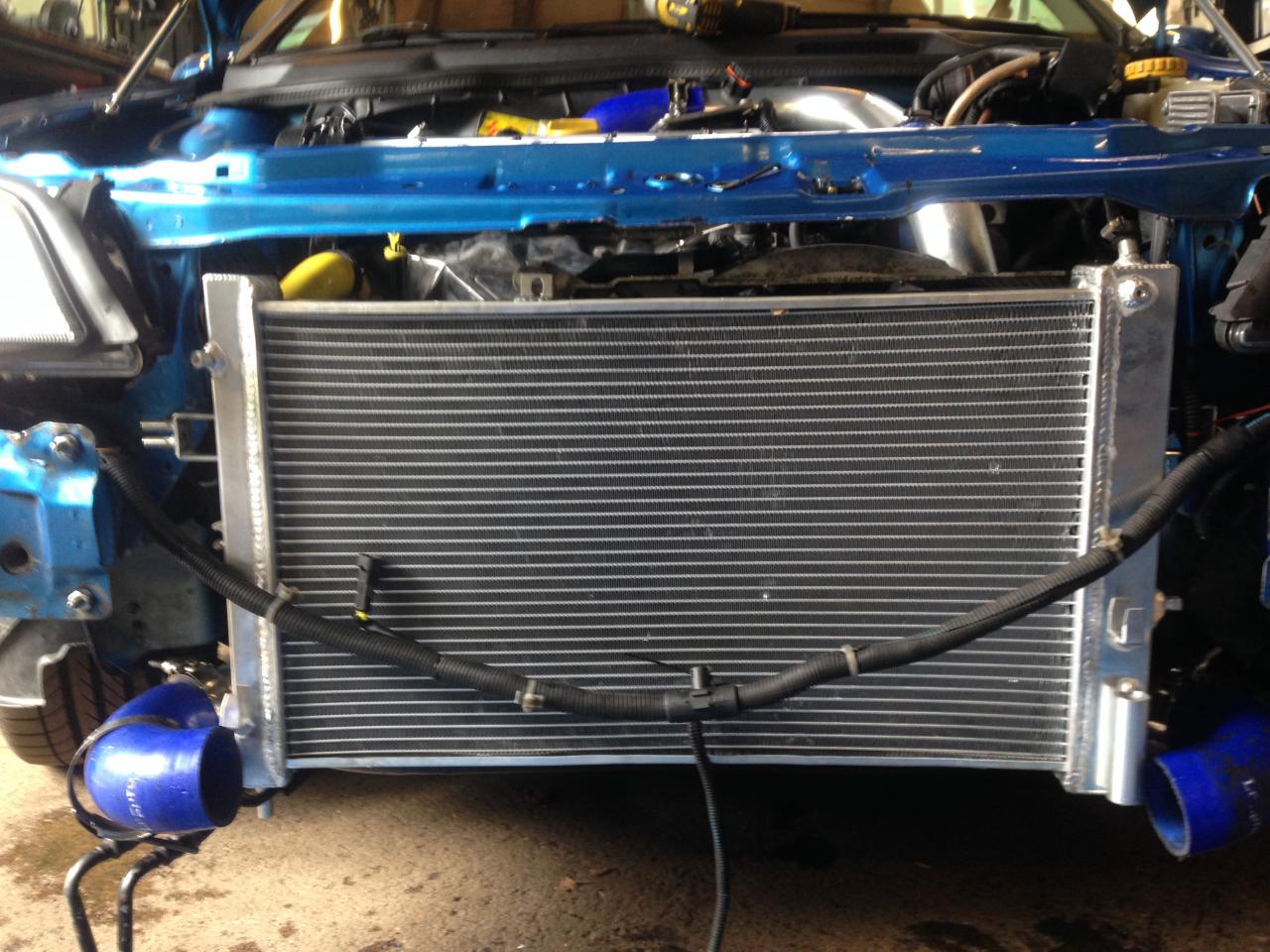

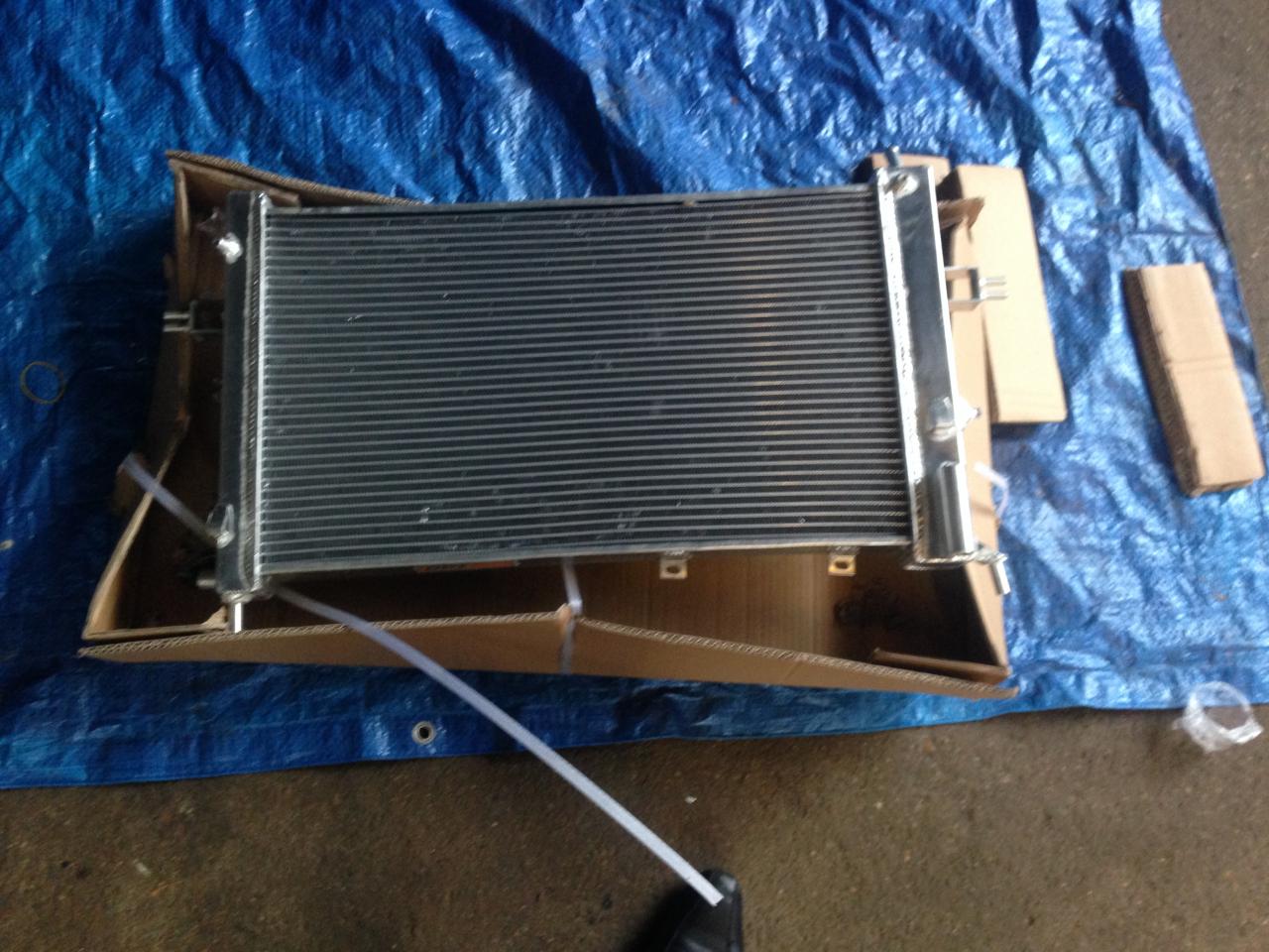

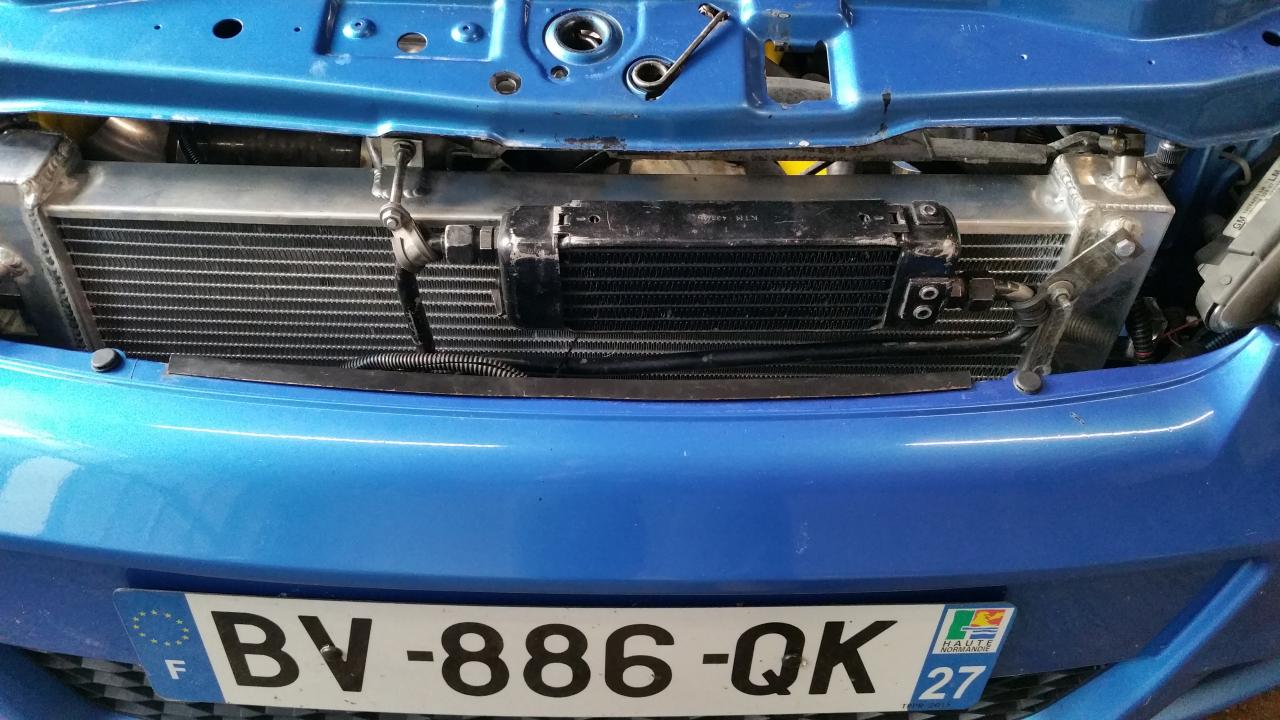

petit upgrade pour le refroidissement EAU
on sent une net amélioration dans le refroidissement

C'est radiateur d'huile qui provient de quelle voiture?

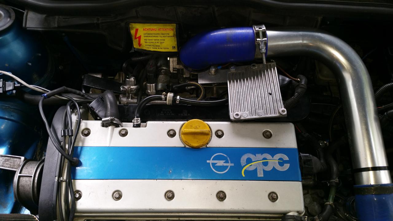

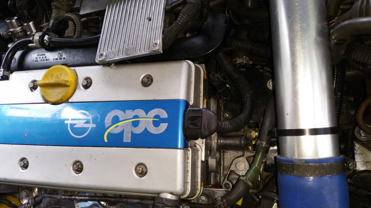

comment tu as fixé le module d'allumage sur ta culasse du coup ?

Made in UK le radiateur ?
MessagePosté le: Mardi 27 Octobre 2015 10:07 Répondre en citantRevenir en haut de page
SqualRS a écrit:
Super boulot!
Astra F, Calibra, Vectra A
MessagePosté le: Mardi 27 Octobre 2015 10:42 Répondre en citantRevenir en haut de page
Et la Kadett E Razz

Salut Arthur,
Oui c'est un UK je le souviens plus de la marque mais elle est connue Laughing
Le radiateur est celui d'une astral G opc atmo avec des durites d'astrà f Laughing
Le module est fixé sur le cache culbuteurs
J'ai gagné 10 degrés en huile sur le nurburgring
Et l'eau ne dépasse pas les 92 degres
