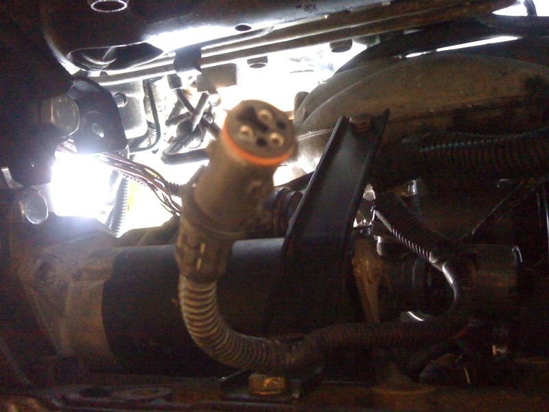

Les deux prises sur la 1ere photo sont pour le moteur du papillon ETC et la seconde pour l'actuateur de ralenti.
Elles correspondent au faisceau moteur. Wink

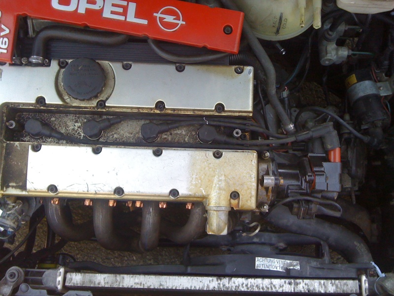

quelqu’un aurait une photo du branchement de l'allumage?
j'ai débranché mon faisceau de bougie et plus moyen de me souvenir comment c'était branché... Embarassed
MessagePosté le: Vendredi 20 Mai 2011 06:29 Répondre en citantRevenir en haut de page
2.5 ou 2.8?
MessagePosté le: Vendredi 20 Mai 2011 10:34 Répondre en citantRevenir en haut de page
D'apre les photos c'est du 2.5, les numéros des cylindres sont indiqués sur cache noir de l'allumeur
MessagePosté le: Vendredi 20 Mai 2011 13:56 Répondre en citantRevenir en haut de page
Oui c'est bien 2.5 mais justement j'ai pas de Numero sur le cache...
MessagePosté le: Vendredi 20 Mai 2011 13:59 Répondre en citantRevenir en haut de page
l'ordre d'allumage c'est 1-3-4-2 avec le 1 côté distrib
MessagePosté le: Vendredi 20 Mai 2011 14:14 Répondre en citantRevenir en haut de page
Oui ça je sais c'est coté tête que je sais plus comment les mettre... Confused

MessagePosté le: Vendredi 20 Mai 2011 15:11 Répondre en citantRevenir en haut de page
T'as juste à regarder sur la coque de protection en 2 parties de la tête d'allumeur.
Normalement il y a les numéros des cylindres! et le dernier pour la bobine! Wink
MessagePosté le: Vendredi 20 Mai 2011 15:17 Répondre en citantRevenir en haut de page
J'avais bien compris et je t'ai donné la réponse si tu réfléchis un peu.
Tu mets le cylindre n°1 au PMH, tu enlève la tete dallumeur te donne la position du fil du cylindre n°1 et ainsi de suite par rapport au sens de rotation du doigt

P**** cette bagnole me rend fou, j'ai repéré mon allumage mais le fil qui est censé être le 2 (dernier sur la droite) est trop court maintenant Rolling Eyes
