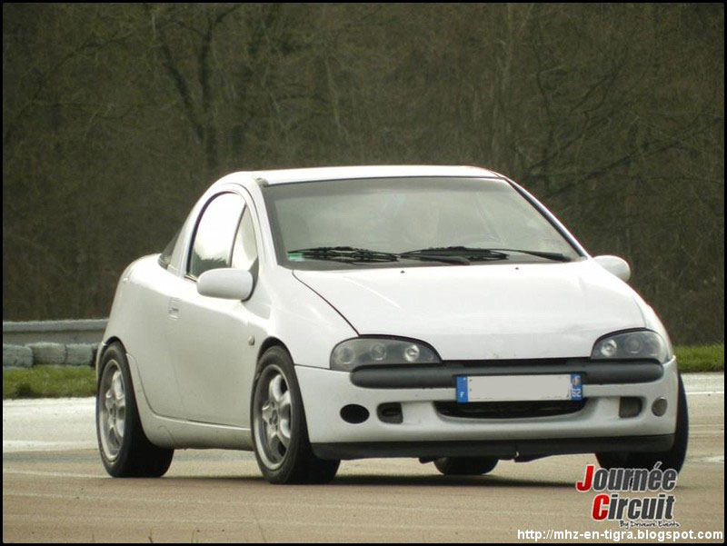

La caisse roule bien
Les plaquettes de freins ont rendu l'ame (Ferodo premier prix que j'avais pris sur circuit à l'époque de mon x16xe)
Puis je suis passé au circuit des Ecuyers avec Frotman (The Eye of the tigra).

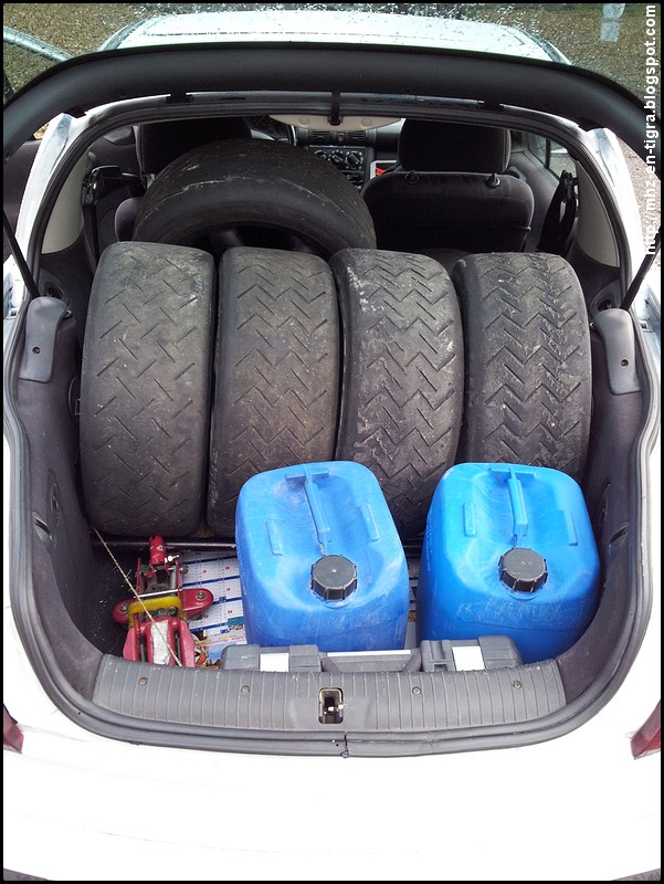

Départ pour le circuit, mes slicks + 3 GSD3 dans le coffre + 40l supplémentaire d'e85 (200l consommé en tout pendant le week end ::hallucinant )
Vendredi soir, arrivée chez Frot. Nous travaillons sur nos gezs, puis on se couche à 3h du mat. :imboulet
Dur le réveil le lendemain, et vu les problèmes de consommation que j'avais je prend non pas 40l d'e85 suppélementaire mais 65l (j'aurai tout consommé à la fin de la journée, en sachant que j'avais 45l dans le réservoir).
Commencent enfin les sessions. La matinée est tranquille, la piste est grasse, la gommes des pneus doit se défaire de sa couche durcit... (on voit les premiers tête à queue et les premiers labourage de pelouse rapidement, même pour ceux qui roulent en Opel ::lol )
La piste sèche bien en fin de matinée, et je commence à peine à envoyer un peu la sauce... et paf, je tombe en panne, obligé de rentrer au ralentit aux stands :imboulet . Après débranchage en règle d'un capteur, ça roule de nouveau bien.
Je continue mes sessions puis je vois le voyant de batterie s'allumer,... je me dis MERDE... et RE MERDE parce j'oubliais de freiner pendant ce temps ::marteau . Nous (Frot était dans la voiture à ce moment la) avons fini embourbé dans la pelouse à manger des babybels en attendant que le pathfinder nous sorte de la.
Pause miam (et purge de mes freins).
La team 93 fait sa photo de groupe

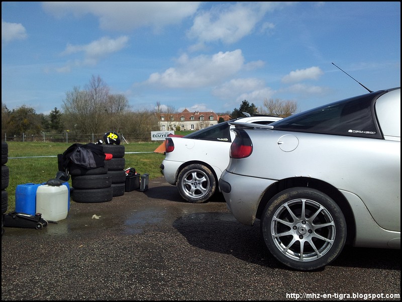

Vers 15-16h nous commençons à alterner les sessions dans les voitures (une fois tous les deux dans la sienne, une fois tout les deux dans la mienne). Qu'est qu'on a pu se marrer entre les babybel et les cones (je laisse à Frot le soin de poster sa vidéo). J'aurai le droit de me sortir encore une fois mais cette fois parce que j'avais plus de freins :gne . Première fois que je ressentais ça dans ma pédale: très très dure et rien n’arrête la voiture, je pouvais rien faire. Je pense que c'était du fading mais bon ::mur

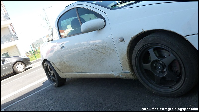

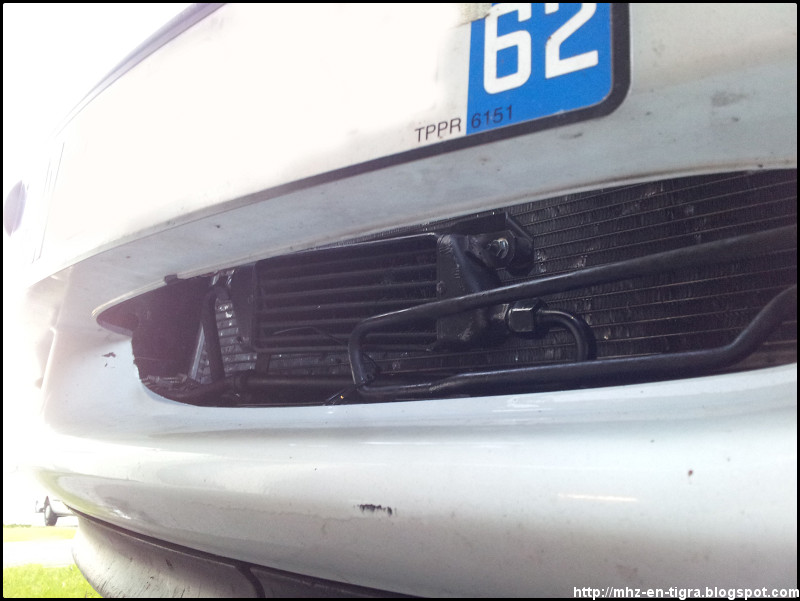

J'aurai repeins la tigra avec la terre.
Un peu plus tard dans la journée, le moteur a calé tout seul en sortie de virage (l'air de dire, je veux aller me reposer :imboulet ), puis j'ai perdu le joint de collecteur d'échappement. La tigra tournait en mode échappement libre, que du bonheur pour les oreilles sur la piste.
A 17h40 nous prenons chacun notre voiture pour attaquer ensemble. Cette dernière session fut mémorable. Frot me suivait de très près et moi j'essaye de m'en éloigner le plus possible. A partir de ce moment les freins ont commencé à faire défaut systématiquement aux même endroits sur la piste(les gros gros freinages ou les freinages à moyenne vitesse successifs).
Et on termine la journée en ayant fait chacun plus de 200km sur le circuit ::lover . Faut que je travaille sur quelques problèmes encore:

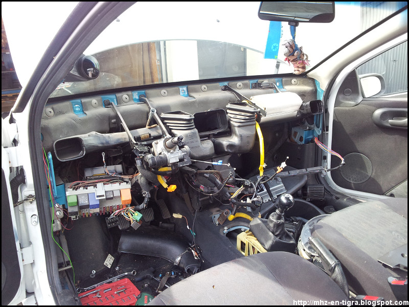

Ensuite, changement de tableau de bord:

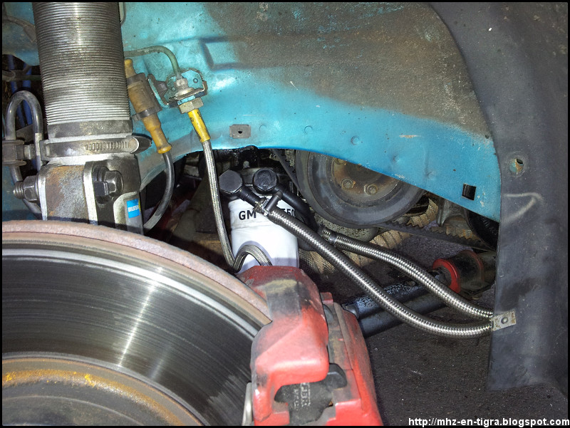

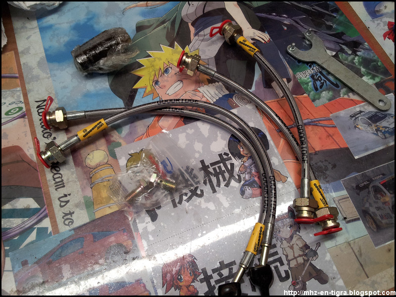

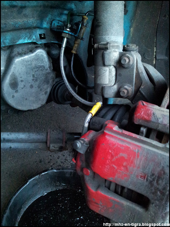

Toutes les pièces à monter pour finir le freinage: durites avia + 3/20 + RBF600
On distingue légèrement l'inscription 3/20 sur les réducteurs de pression
Montage à l'avant (sans difficulté si on la clé qui va bien pour démonter les durites)

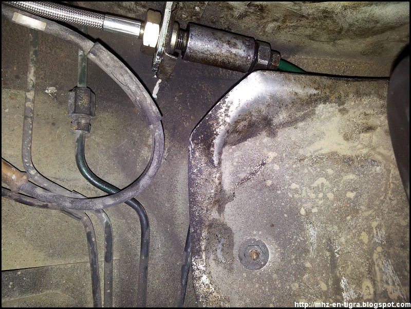

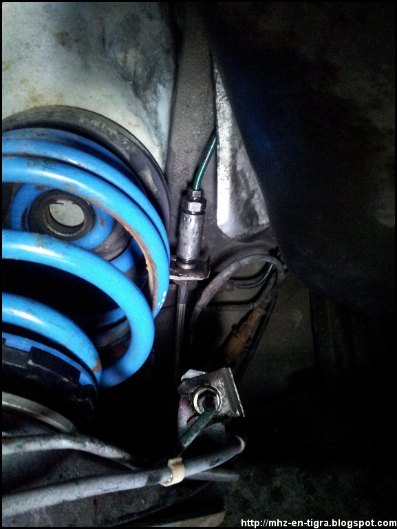

Puis, positionnement des 3/20 entre la caisse et les durites à l'arrière (une des durite rigide m'a fait misérer un peu car elle était pas très bien foutu, mais ça reste gérable facilement)

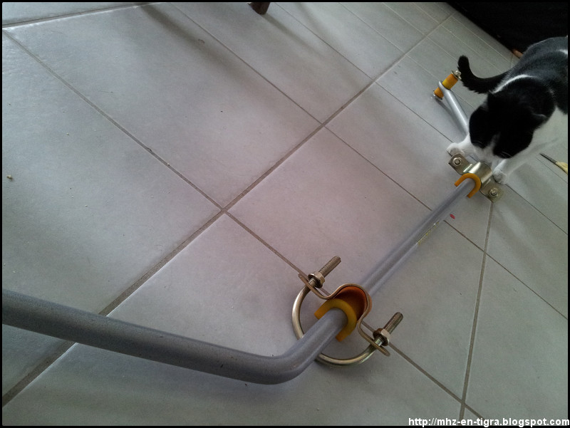

La vue d'ensemble au niveau train arrière
A noter, les vis fournit dans le kit goodridge, c'est de la merde (vis pour l'avant). J'ai à peine serré et la première a cassé. Les deux sont parties à la poubelle. J'ai remis les vis d'origine qui sont super costaud.

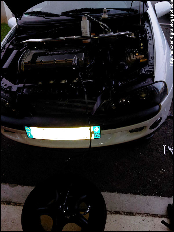

Ma trouvaille sur internet, un kit pour faire les purge tout seul. Je conseille vivement, ça change la vie: Gunson eezibleed. On branche le kit sur une roue à 1bar, puis on remplit la petite bouteille, on relie tout ça au bocal de liquide de frein.... et ya plus qu'à ouvrir les vis de purge. Génial cet outil.

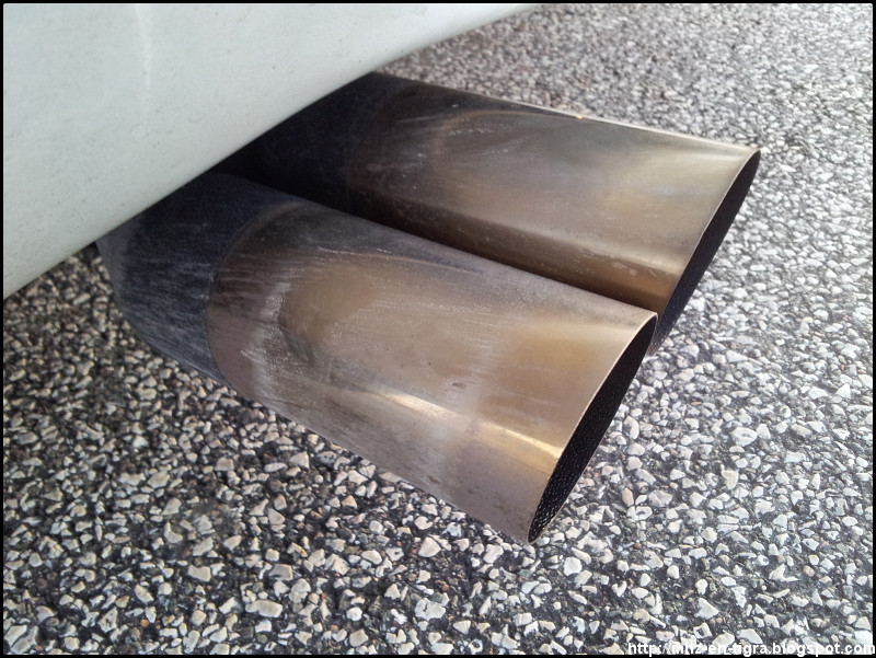

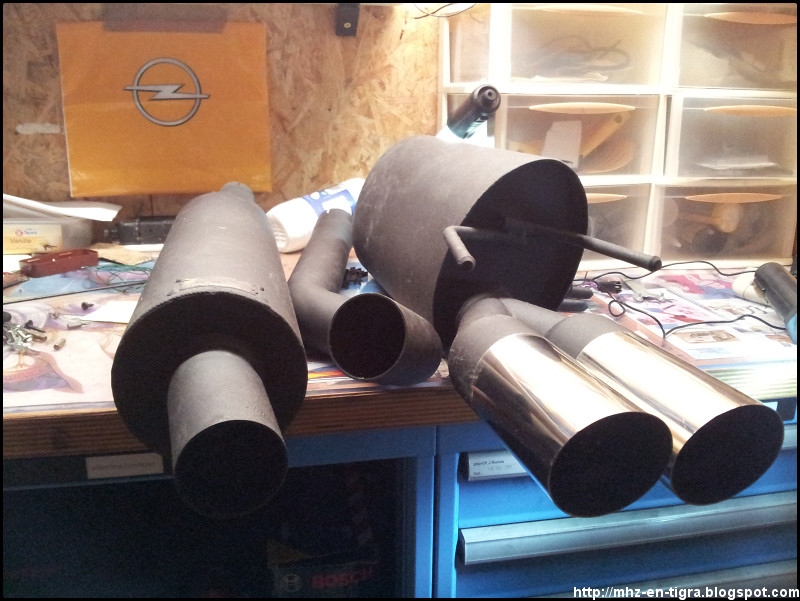

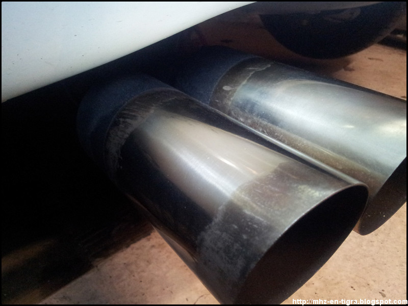

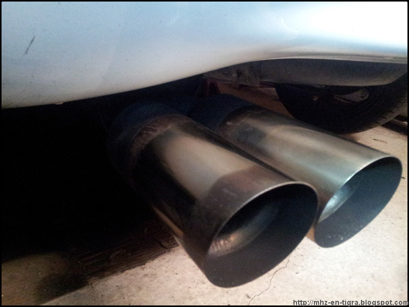

Réception et montage d'une ligne Gr A de chez Friedrich Motorsport en acier
Le kit de montage fournit
Entrée en 50mm le reste en 63,5.
La ligne est complètement libre, ya rien dedans ::lover
C'est extrêmement discret en sonorité, mais ça n’empêche pas de faire des flammes de temps à autre (elles se voient bien dans les rétros la nuit). J'adore. ::lover
En terme de gain de puissance, j'ai bcp plus de souplesse à très bas régime (en dessous de 2000 tr) et surtout à froid. Ca change légèrement dans les tours.
Perf Expert indique un gain de 1mkg de couple, et un PMax en hausse ( à cause du couple qui reste disponible haut dans les tours). Mais il me manque toujours quelques poneys par ci, par la... Je les aurai un jour. ::cache
Il me reste à remplacer ce décata en 45mm et la ligne sera finie.

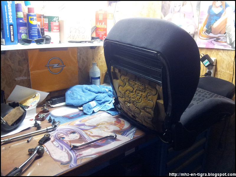

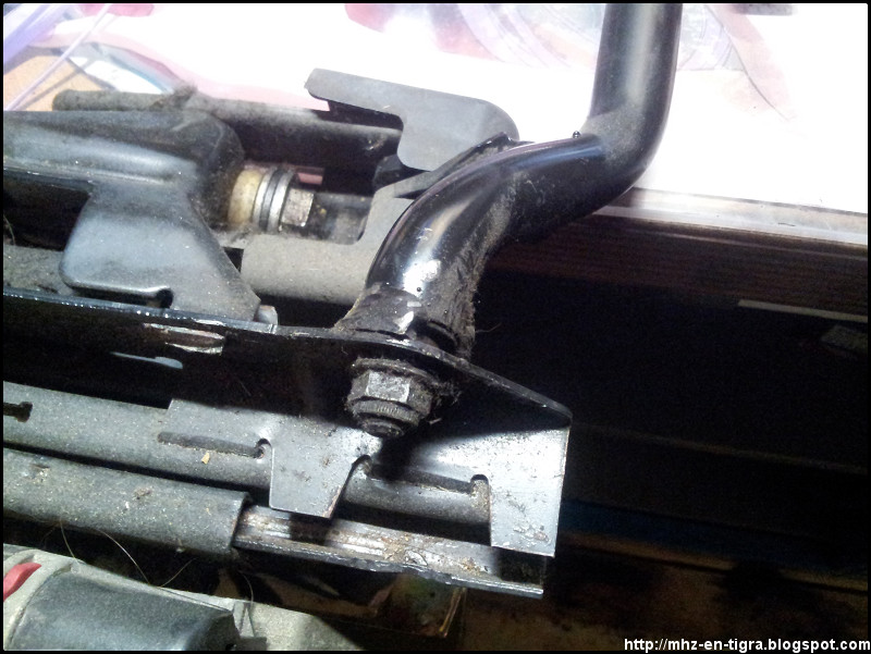

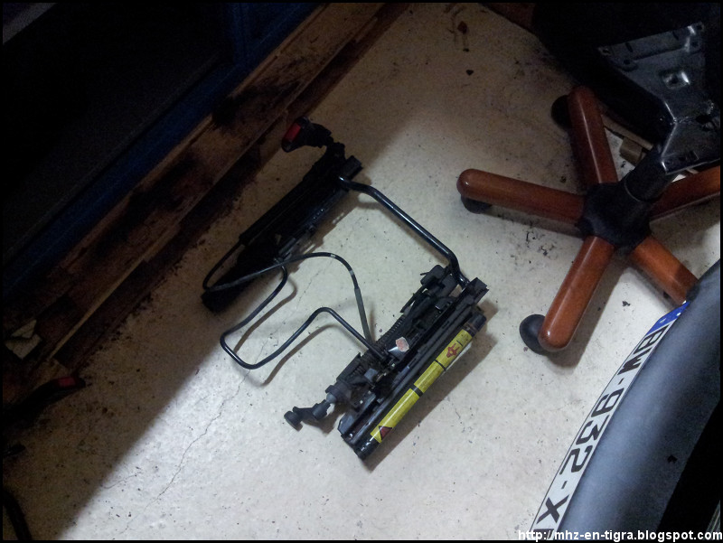

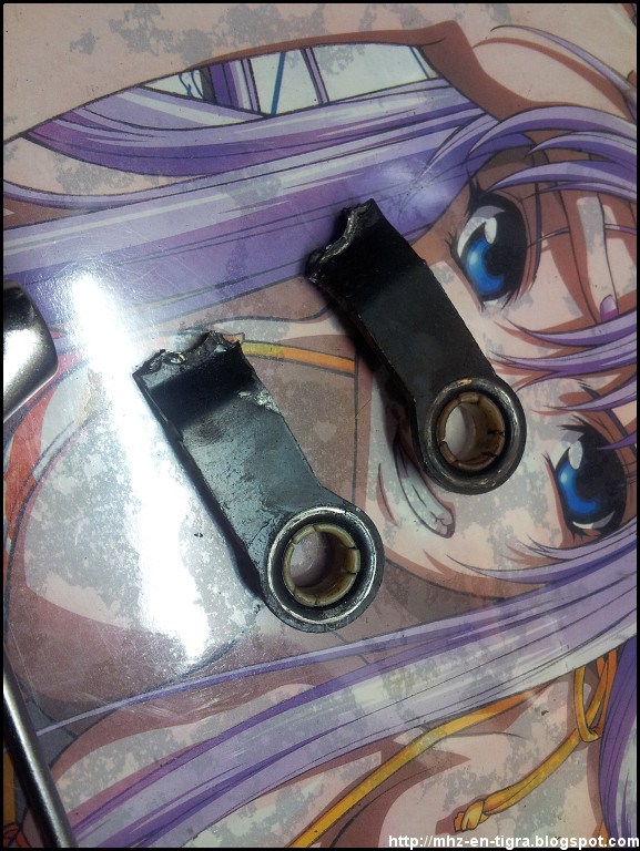

Avant d'aller au circuit de Bresse, j'ai d'abord changé mes glissières de sièges (merci Bipbip pour la pièce).
Le siège sur la table d'opération
Démontage de la glissière

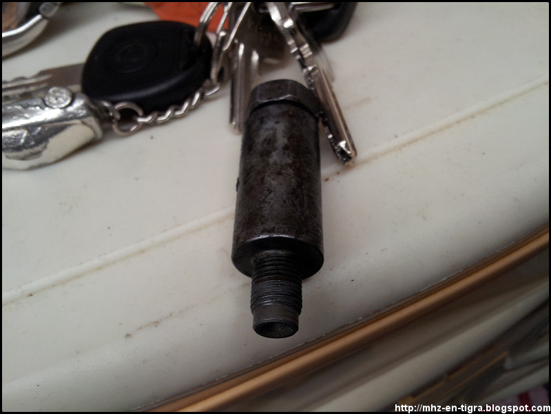

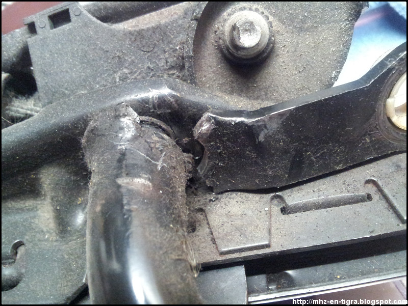

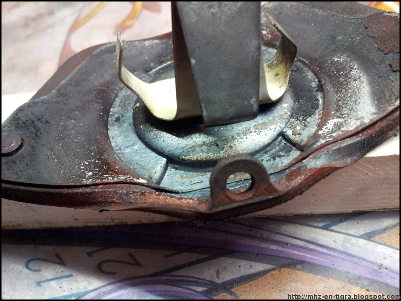

Les pièces qui étaient cassée
Elles sont à l'arrière des glissières
Remontage des glissières en bon état

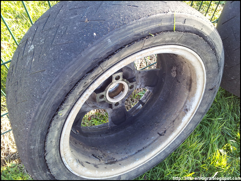

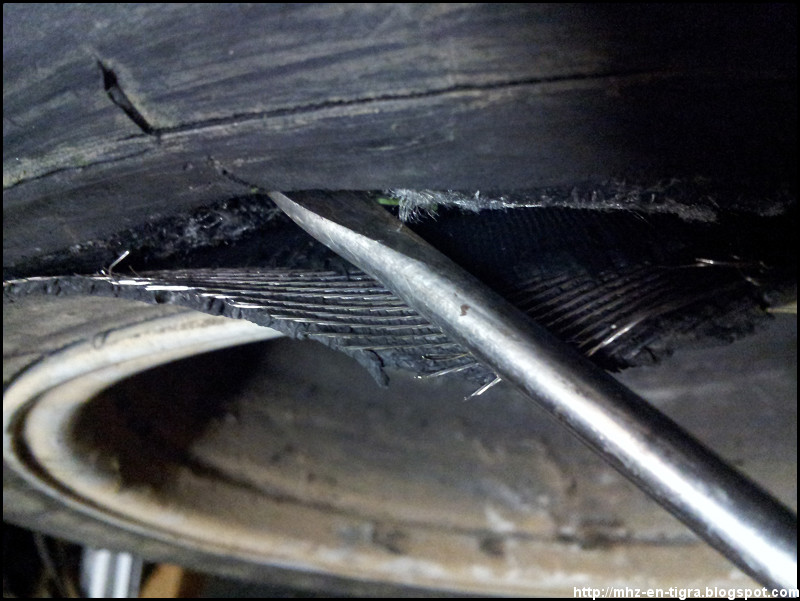

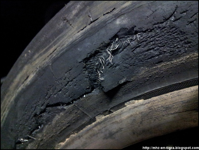

Plus tard dans l'après midi, au redémarrage d'une session, je me dis que mon volant n'est plus droit... Après quelques tours il était sacrément de travers, je décide donc de sortir. Et la c'est le drame ::vert . Un slick crevé, le flan intérieur s'est ouvert (il était déjà craquelé).
Et comme j'ai roulé avec le pneu dégonflé, extérieure à mangé la jante aussi
J'avais prévu 2 pneus supplémentaires de secours, j'ai roulé en pneus "normaux" à partir de la.

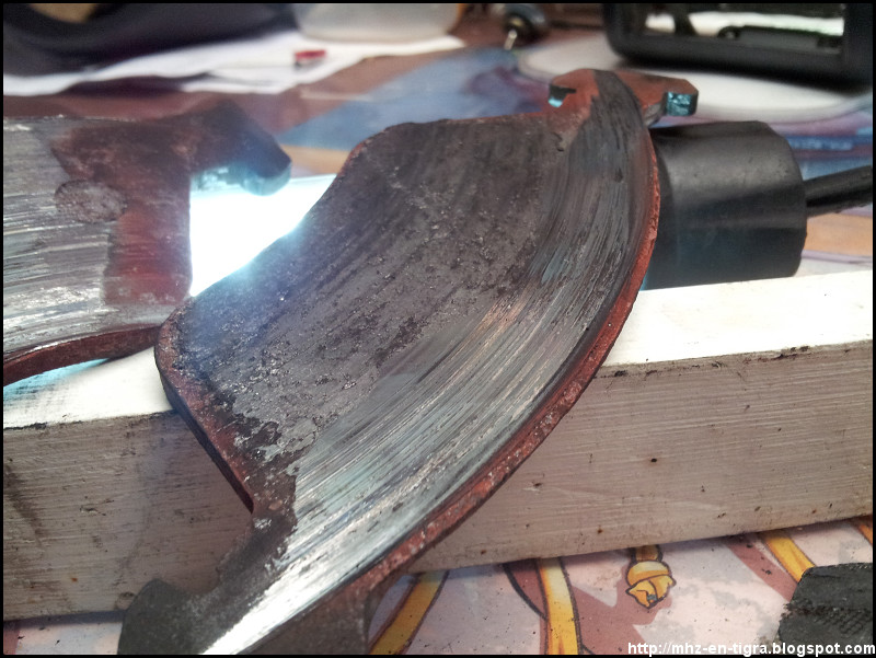

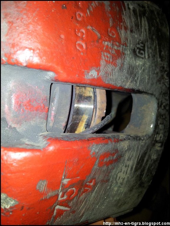

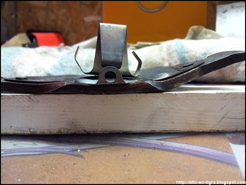

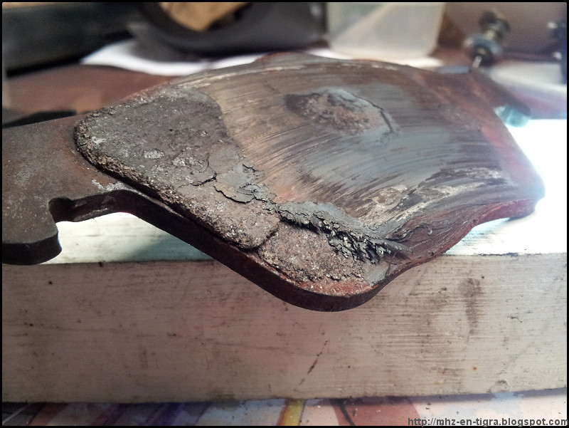

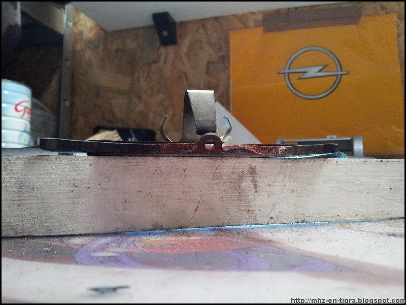

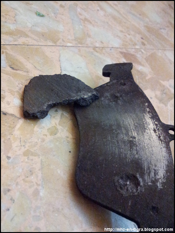

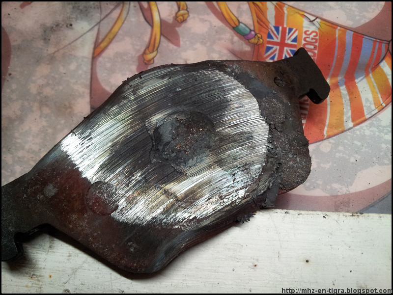

En fin de journée, je commence à entendre du bruit au freinage, je savais que c'était les plaquettes. Mais rien pour les changer alors j'ai continuer à rouler. Elles avaient littéralement fondue.
Je pense qu'elles se sont déformée et de ce fait, elles se sont usées anormalement vite (ces plaquettes ont 5000km dont 400km de circuit). Je me suis commandé des DS3000 (pour la piste) et des GM (pour la route). J'espère ne plus avoir de problèmes.
Même punition pour les plaquettes extérieurs

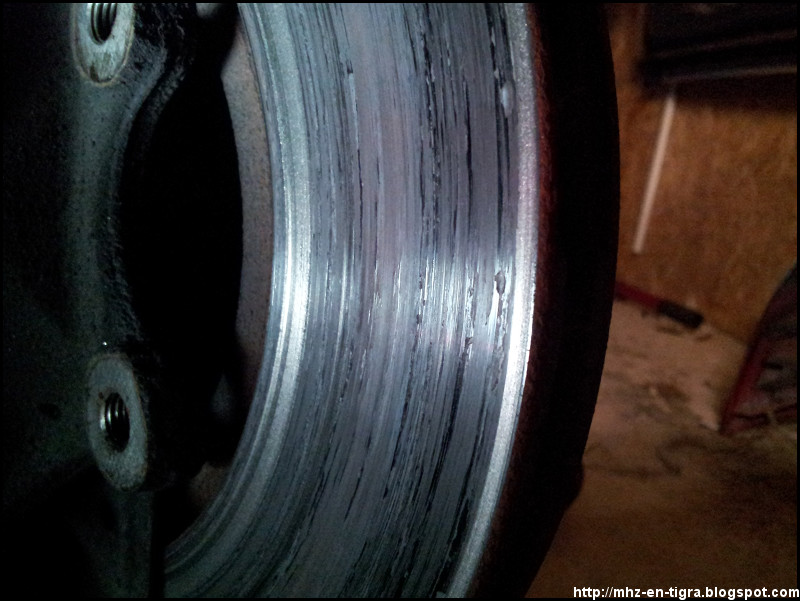

Les disques ont mangé un peu, mais ça reste raisonnable (ils même pas perdu 0,5mm par rapport au la taille en neuf).
Par contre le piston de l'étrier a craqué son joint. Vu la corrosion présente, je vais refaire ces étriers à neuf. (je m'étais contenté de les nettoyer quand je les avais acheté il y a plusieurs années)

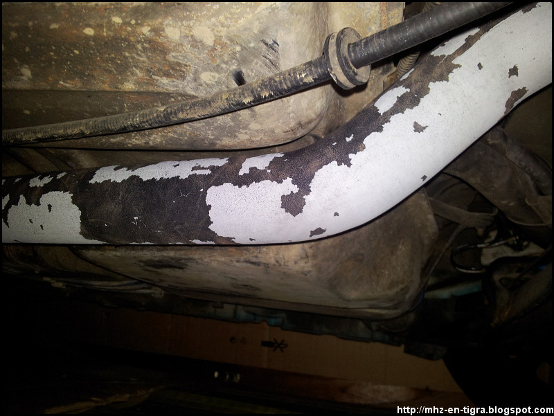

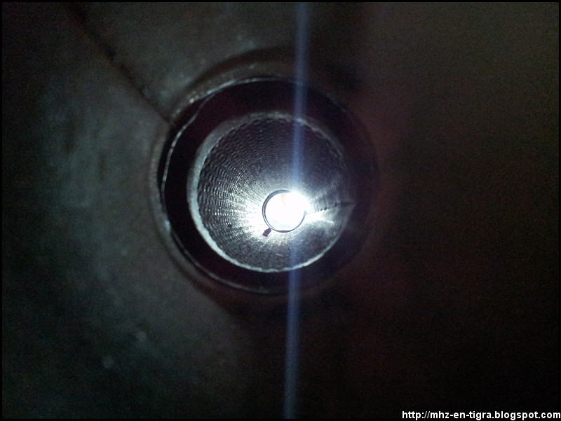

Et pour finir, je ne peux plus trop dire que la ligne est silencieuse, elle s'est bien vidée. La chaleur l'aura aussi fait changer de couleur. ::lover

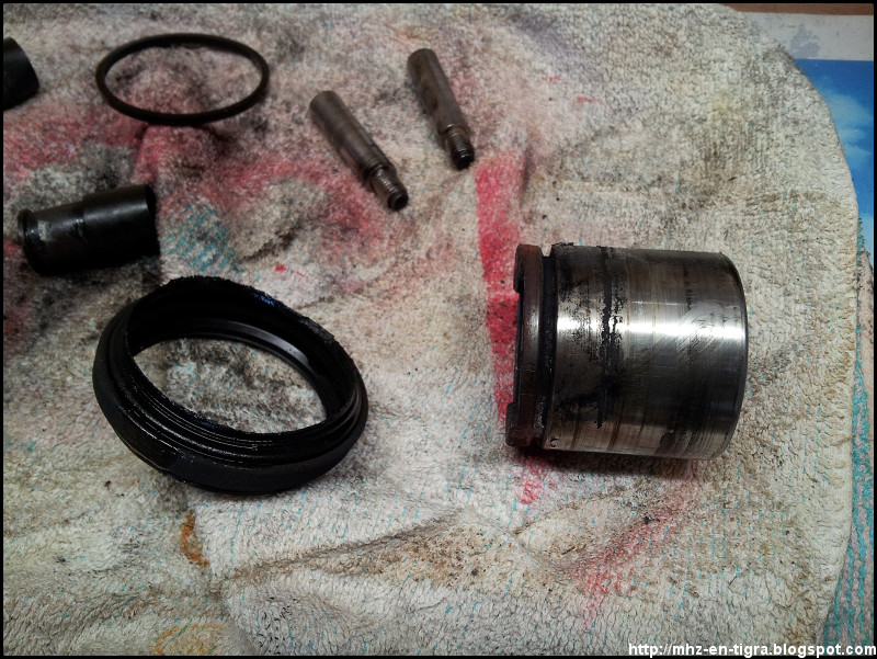

Vu le bordel que j'ai foutu sur le freinage, j'ai décidé de reconditionner les étriers avant (pour rappel étriers de cali turbo). Je les avais monté juste en les démontant/nettoyant il y a à peu près 3 ans.
Quelle bonne idée j'ai eu, vous allez voir. ::hallucinant
Réception du kit de réfection (il manque la graisse haute température dans ce kit, mais j'en avais encore de l'époque où j'avais refait mon train arrière).

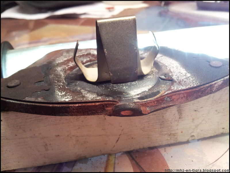

D'abord démontage du coté gauche (celui qui me semblait être le plus abimé).

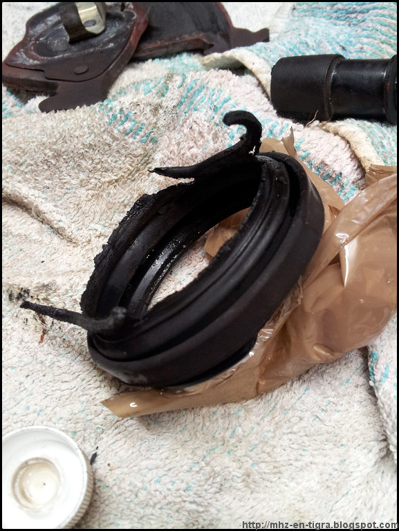

Dépose de l'étrier et des joints (sans surprise il a brulé)

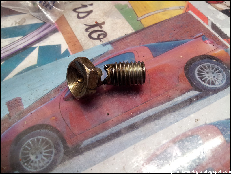

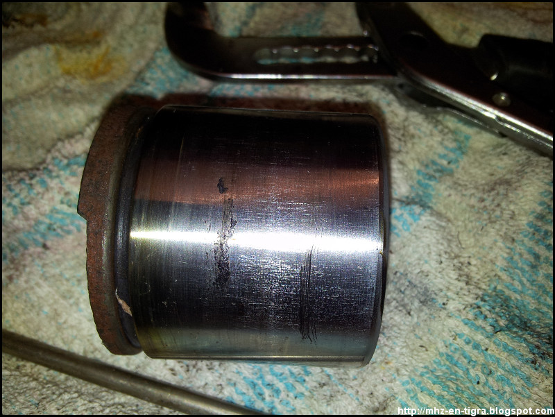

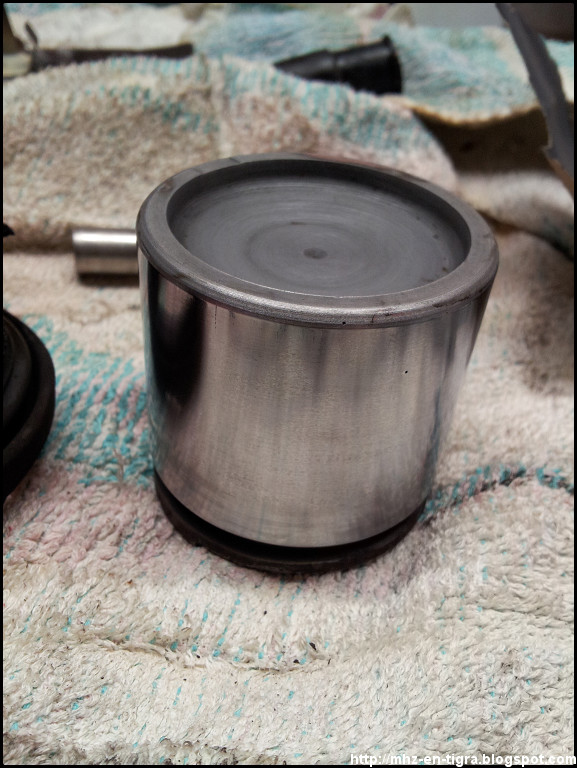

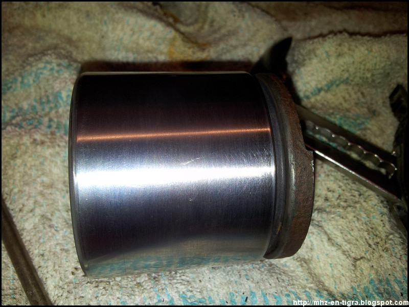

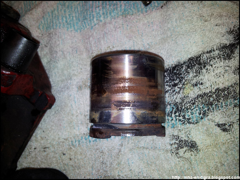

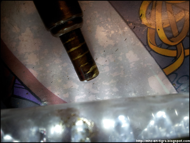

Dépose du piston, grosse surprise il est dans un état lamentable (pire que ce que je pensais) :gne . Vu la tronche du piston, ça ne devait plus être étanche à l'humidité. Ca pourrait expliqué le besoin de purge si fréquent.
Nettoyage + ponçage (grain 1000)
Puis remontage des nouveaux joints, petit coup de peinture à la bombe, remontage et purge. Ouf un coté terminé ::
On passe à l'autre coté.... Qui finalement était dans un état pire. Déjà la plaquette de frein intérieur, je sais pas comment elle à fait pour prendre cette position. (je vous raconte pas l'éclate pour sortir l'étrier alors que les plaquettes sont coincées ::lol )
Dépose de l'étrier, des guides, du piston et des joints. De ce coté ci, le joint cache poussière a brulé.
Ce piston n'était pas rouillé, mais par contre il était salement usé. J'ai galéré au papier 1000 pour le rattraper. Si j'avais eu du 800 ou du 600 je l'aurai fait avec ça. De plus, de ce coté ci, le piston à "tapé" un peu dans le cylindre de l'étrier et y a fait des petites marques. Finalement les disques en 22mm de large, c'est peut être pas une bonne idée pour la piste ::gun
Bref nettoyage, ponçage, graissage, remontage, peinturage (mais si ça existe) et purge.
C'est vraiment trop con de pas avoir démonté un étrier avant de commandé, sinon j'aurai pris aussi pour l'arrière quand j'ai commandé le kit....

Plaisir d'avoir de tes nouvelles! Moche ta mésaventure de freinage, je suis pas le seul à galérer avec ce freinage de calibra turbo!
Tu avai quelles plaquettes et disques lors du dernier massacre?
Avec mon Astra - avec freinage cali turbo donc-, j'ai durites avia-disques Brembo origine de Corsa D-plaquettes Ferodo DS 2500-boa moyennement efficaces.
J'ai fait deux jeux de plaquettes en une saison de piste et slalom comme sa, sa se bouffe vite mais sa tient pas mal la chaleur.
Une fois mon deuxième jeu de DS 2500 niqué je passe en Carbone Loraine RC6, plus chère mais plus efficace, et elle s'usent moins vite que le disque... vu le prix des disques, ranafout' !
Je vais aussi faire un système de boa plus efficace. En espérant que sa t'aide un peu...

Plaquettes c'était des TRW et disc du TRW aussi de corsa D.
Je suis passé en Opel pour tous les jours et j'ai acheté des DS3000 pour la piste (il y avait un bon plan sur ebay il y a quelques semaines 50% de réduction).

Voila le bruit que fait la ligne une fois chaude. Ça reste quand même bien en dessous des "habitués de la piste".

Pour ma part j'avais quand même grave les boule après quelques tours avec ces freins qui ne marchaient pas.

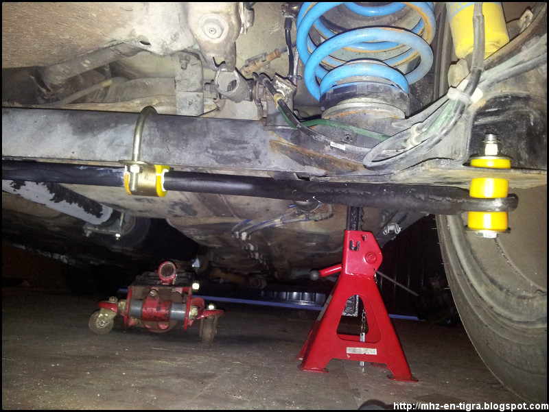

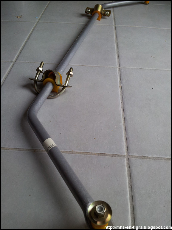

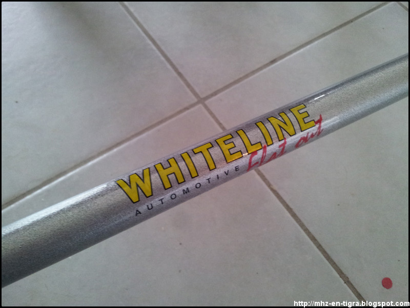

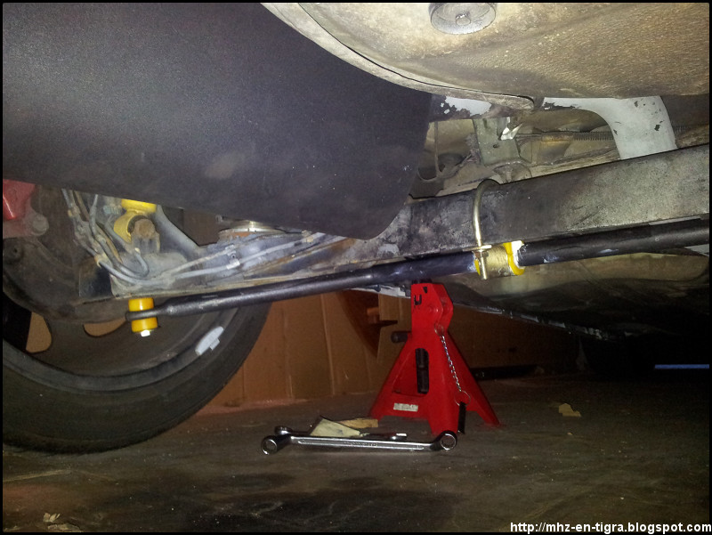

Barre anti roulis arrière
Un de mes chats vérifie si c'est de la bonne cam
Montage

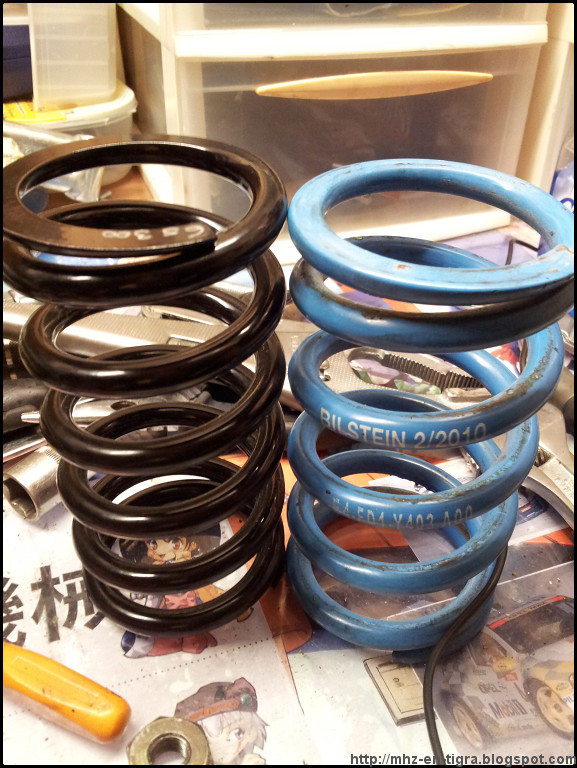

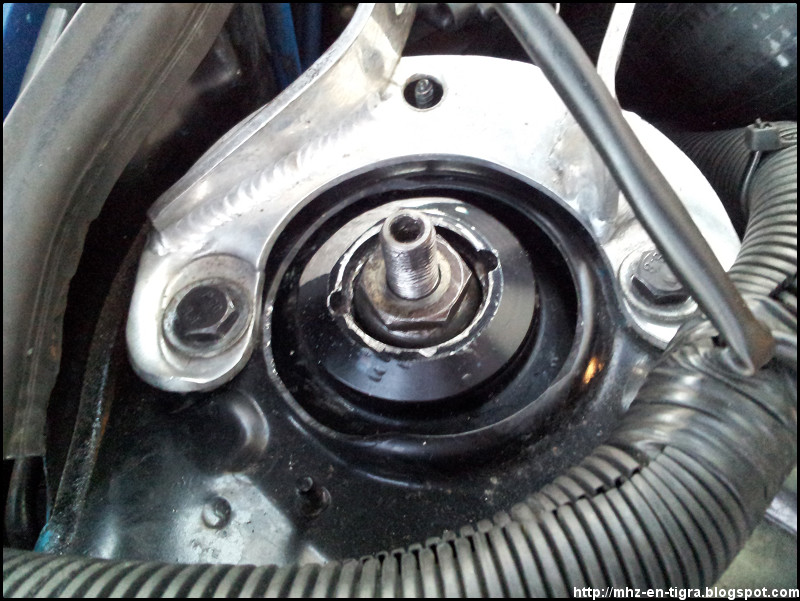

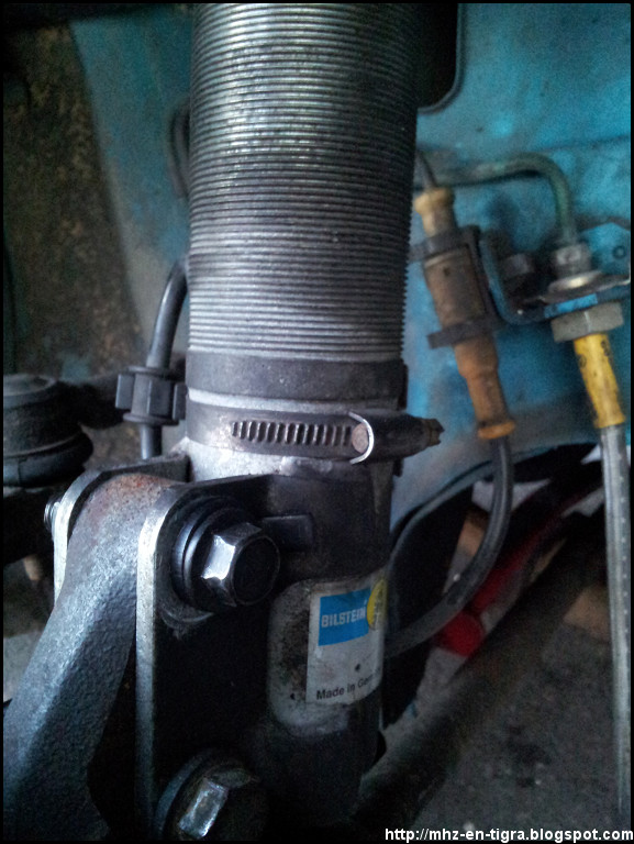

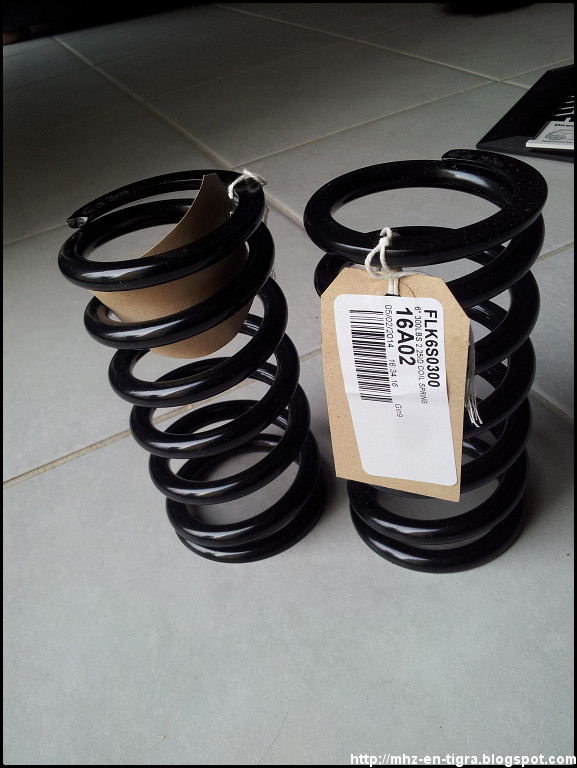

Ressort Av en 300nm pour compenser le poids du XE

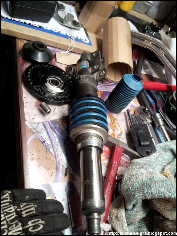

Montage en cours. J'ai retrouvé mes vis excentrées pour les amortisseurs. Je prévois de mettre la chasse au max avec les coupelles réglables et de gérer le carrossage via les vis (environ 2°).

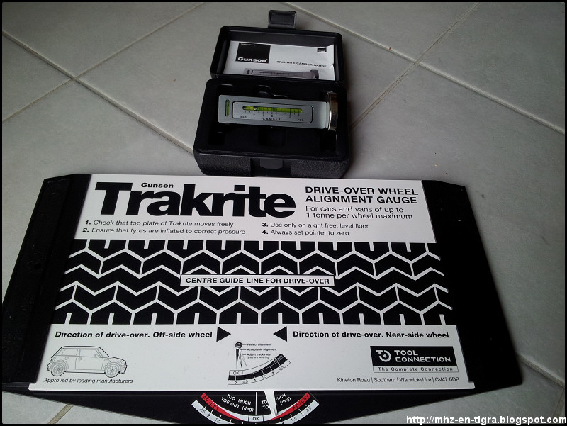

Réception du matos pour faire un para soit même (réglage pince/carrossage/chasse). Après mesure, il se trouve que le train ar de ma tigra a naturellement pris 1° de carrossage négatif. La classe ::cache

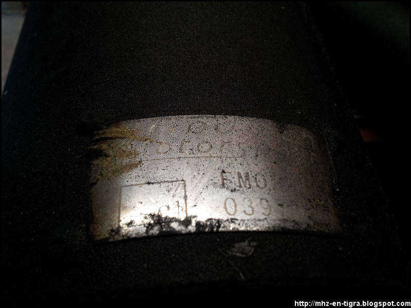

J'ai commence à nettoyer le radiateur d'huile que j'ai en rab sur mon deuxième XE (objectif montage avant la sortie circuit). Et j'ai découvert que le thermostat sur ce modèle avait un début d'ouverture à 107°. Impossible de lire le second chiffre, le thermostat est trop usé :coma

J'ai posé quelques jours de congés pour pouvoir bosser tranquillement sur la tigra (vendredi/samedi/dimanche/lundi). Fin de semaine j'ai rendez vous sur le circuit de Chenevières ::lover
En repassant la miss à l'e85, j'ai eu une panne de débitmètre ( ... ) Je n'arrivais pas à le refaire fonctionner malgré le débrancheage/vérification/rebranchage. Je décide de tout démonter:
- le faisceau --> vérification de la continuité des fils
- le calculateur --> vérification des points de soudure entre la connectique et la plaque intérieur

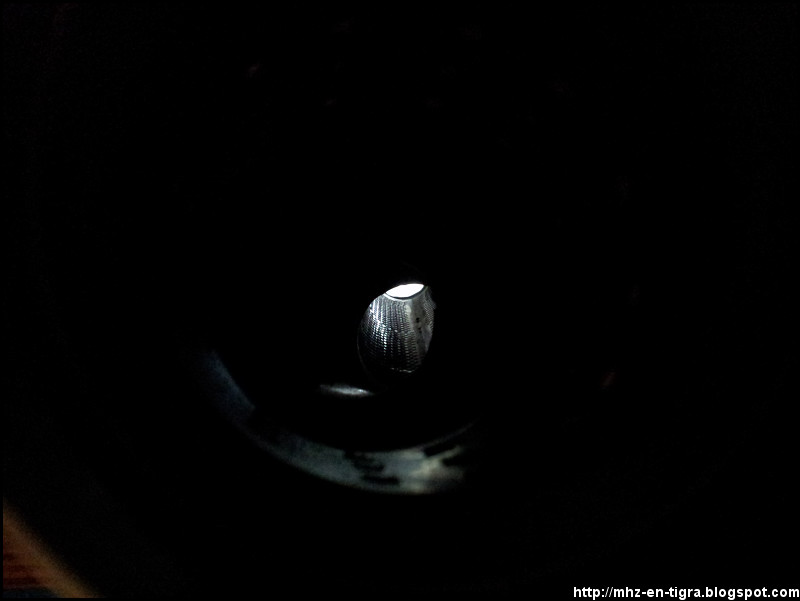

- le débitmètre --> je coupe la colle qui scelle celui-ci et jette un oeil à l'intérieur... rien de spécial à signaler, je referme au scotch
Donc au final, rien d'évident. Avant d'aller me coucher je commande un débitmètre en urgence (en provenance d’Angleterre car Oscaro et consort me proposent des premiers prix à 300€).
Sans grande conviction, le lendemain, je remonte le tout et fait un dernier test ... elle démarre.... et..... ..... Elle retourne normalement.... la sa... ::lover
Pose d'un radiateur d'huile "d'origine"
Le 20xe (et ses dérivés) sont presque tous montés avec un radiateur d'huile d'origine. Malheureusement pas le mien. Mais j'en avais un d'avance (récupéré sur un c20xe d'avance lui aussi).
Après plusieurs essais impossible de le monter tel quel: les durites rigides butent à plusieurs endroits (forcément, c'est fait pour se monter sur une Astra). Donc je coupe les parties rigides, je fais un bourrelet de soudure et j'emmanche de la durite souple + collier.
Et hop
Réglage du train avant aux "petits oignons" avec pose d'une vis de cambrage réglée au maximum et utilisation de la coupelle excentrique au max du cambrage elle aussi. Suivi du parallélisme. L'occasion de me rendre compte que le volant n'était pas au milieu de la crémaillère, donc démontage et remontage du volant, mais droit cette fois.
La vis
La coupelle
Au final j'arrive à atteindre les 2° de carrossage négatif sur les roues avant. C'est peu. Mais surtout ça m'embête de ne pas pouvoir ajouter de chasse. Prochaine évolution (pour charade certainement) remise de la chasse au taquet, taraudage de l'amortisseur et pointage d'une rondelle.

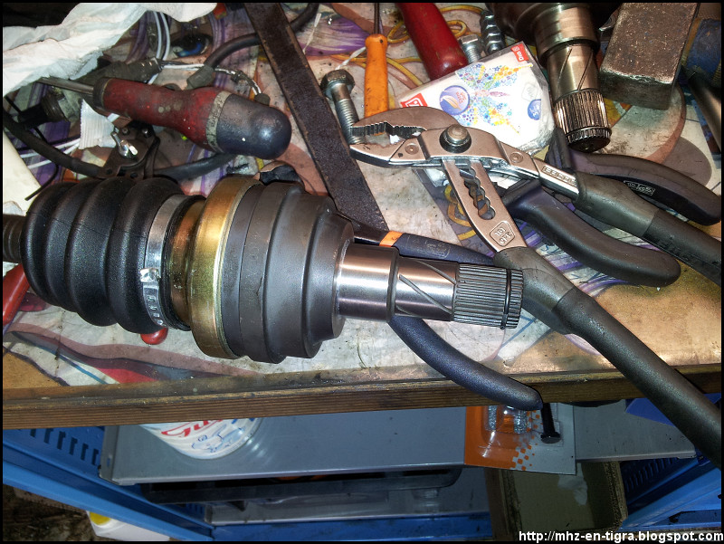

Changement d'une tête de cardan côté boite: la fixation sur laquelle vient se serrer le collier s'était dessertie. En conséquence, la graisse fuyait (non pas du soufflet) mais carrément part de la tête du cardan!
C'est beau quand c'est neuf.
Ancien
Nouveau
Puis montage des R888 (achetés chez pneu shop, partenaire du club 100% et à côté de chez moi ) pour remplacer les N20 que j'avais craqué a Bresse
Montage des DS3000 avec petit rodage nocturne. La vidéo fait peur. Heureusement, ce n'était pas mes Rota qui étaient montées mais mes jantes pour le circuit ^^
