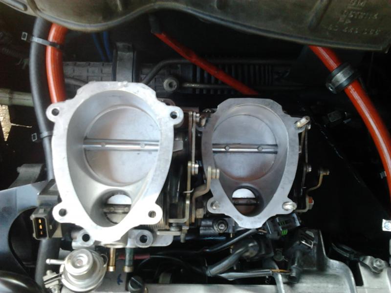

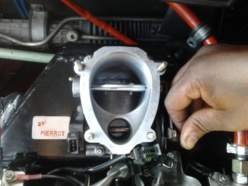

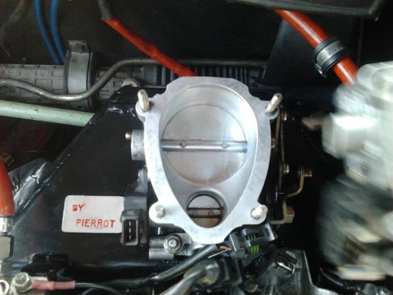

Elles ont eté désiré quelque photos du collecteur en place Wink
le collecteur en place avec le gros volet papillon
(ralenti impeccable a 900 tr en usinage zero jeu Twisted Evil
a gauche un papillon d origine en 63,5 environ a droite le gros en place

J ai fais une copie a environ les memes cotes mais je pense avoir fait un plenum plus gros Wink

il te reste juste les vis du clapet a couper Cool
MessagePosté le: Vendredi 19 Août 2011 20:28 Répondre en citantRevenir en haut de page
non elles sont longues exprès et ecrasées pour pas qu elles se deserrent

c'est du combien au final le gros papillon? 68mm?
MessagePosté le: Vendredi 19 Août 2011 23:12 Répondre en citantRevenir en haut de page
si celui d'origine fais bien 63.5 a vue de nez le new doit faire entre 71 et 78
c est du 67,5
faire plus que 68 ce n est pas possible apres au niveau du refroidissement en bas du boitier pap tu debouche a l exterieur Confused

Faire plus que 68mm c'est tout à fait possible!
pas sur une base de papillon de LET alors. A la base le papillon a des ailettes pour faciliter le refroidissement a mon avis passé 68mm tu débouche Wink
MessagePosté le: Samedi 20 Août 2011 10:04 Répondre en citantRevenir en haut de page
explique !
MessagePosté le: Samedi 20 Août 2011 10:34 Répondre en citantRevenir en haut de page
je ne penses pas que l on pourra aller plus loin pour la grosseur du corps rond , car elle n est pas très grosse l épaisseur du boitier papillon , il faut laisser une marge de sécurité !

Le corps du papillon peut prendre un clapet en 70mm, déjà vu de mes yeux!
C'est clair que ce n'est pas avec ce papillon qu'on peut le faire mais en prenant un papillon genre sierra cosworth ou autre gros modèle de sportives, le corps accepte le 70mm.
