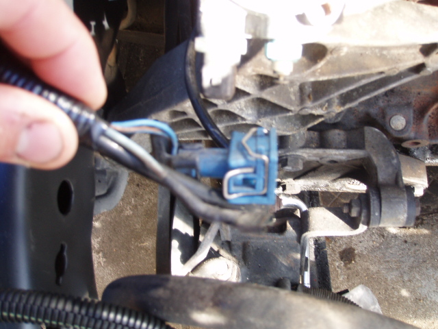

pour la masse sur la sonde est ce grave si elle n'est pas branché ?? car la tt marche normalement

wes a écrit:
voila g placé le fil noir sur la sonde, en faite la sonde a été un peu trafiqué par l'ancien proprio a mon avis , donc tt remarche mon ralentit refonctionne plus de probleme oscilation dans le regime moteur, la voiture demarre nikel !!! Cool il était temps
mais bon je vais cherché une nouvelle connectique sa sera mieux que se rafistolage!!!
Et si ton moteur est bien rêglé, avec les bonnes pièces en place et en bon état, tu vas pouvoir kiffer la pupuce à tonio
Tout ce qui traîne doit être rebranché : repasse en conf standard.
je sais pas si c'est grave, moi elle etait debrancher et la voiture n'avais pas de probleme mais je les rebranché qd même!

MessagePosté le: Samedi 20 Octobre 2007 10:40 Répondre en citantRevenir en haut de page
le pblm c que a connectique sur la sonde pour la masse est cassé donc impossible de la branché
je v voir se que je peux faire mais vu que c simple sonde jou enormement sur le comportement de la voiture je crois que je v i mettre du neuf, je suis tro concensieux Embarassed
Surtout que le connecteur ne doit pas être hors de prix chez pépèle.

MessagePosté le: Samedi 20 Octobre 2007 11:06 Répondre en citantRevenir en haut de page
le connecteur sur la sonde est cassé dc obligé de racheté la sonde mais sa yé je vien de reconnecté la masse egalement

MessagePosté le: Samedi 20 Octobre 2007 12:39 Répondre en citantRevenir en haut de page
je vien d'allé faire un petit tour et Shocked sa pousse deja dix fois mieux incroyable maintenant quelques kilometre et parametre enregistré et sa sera terrible !!!!! Wink
plus que l'ESP a reparer car je ne peu le deconnecté faut que je vois en esperant vo conseille biensur
merci les gars d'etre tjrs dispo Wink
