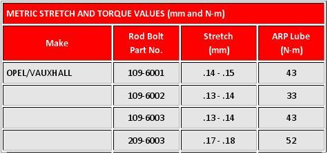

Couple de serrage des vis ARP pour Opel :

Un peu d'eau au moulin Wink
http://www.woessner-kolben.de/fileadmin/user_upload/pdf/ARP_Schrauben_deutsch.pdf
Pour info ici on insiste bien sur le fait qu'il faut mettre la graisse fournie avec les vis sous la tête ET sur le filetage et que c'est seulement là que les couples annoncés sont valable.
Il est aussi précisé qu'il faut serrer la vis au couple en 3 phase avec désserrage, remettre de la graisse entre les phases et entre les phases mesurer l'étirement, s'il y a étirement à chaque phase il faut remplacer les vis...
