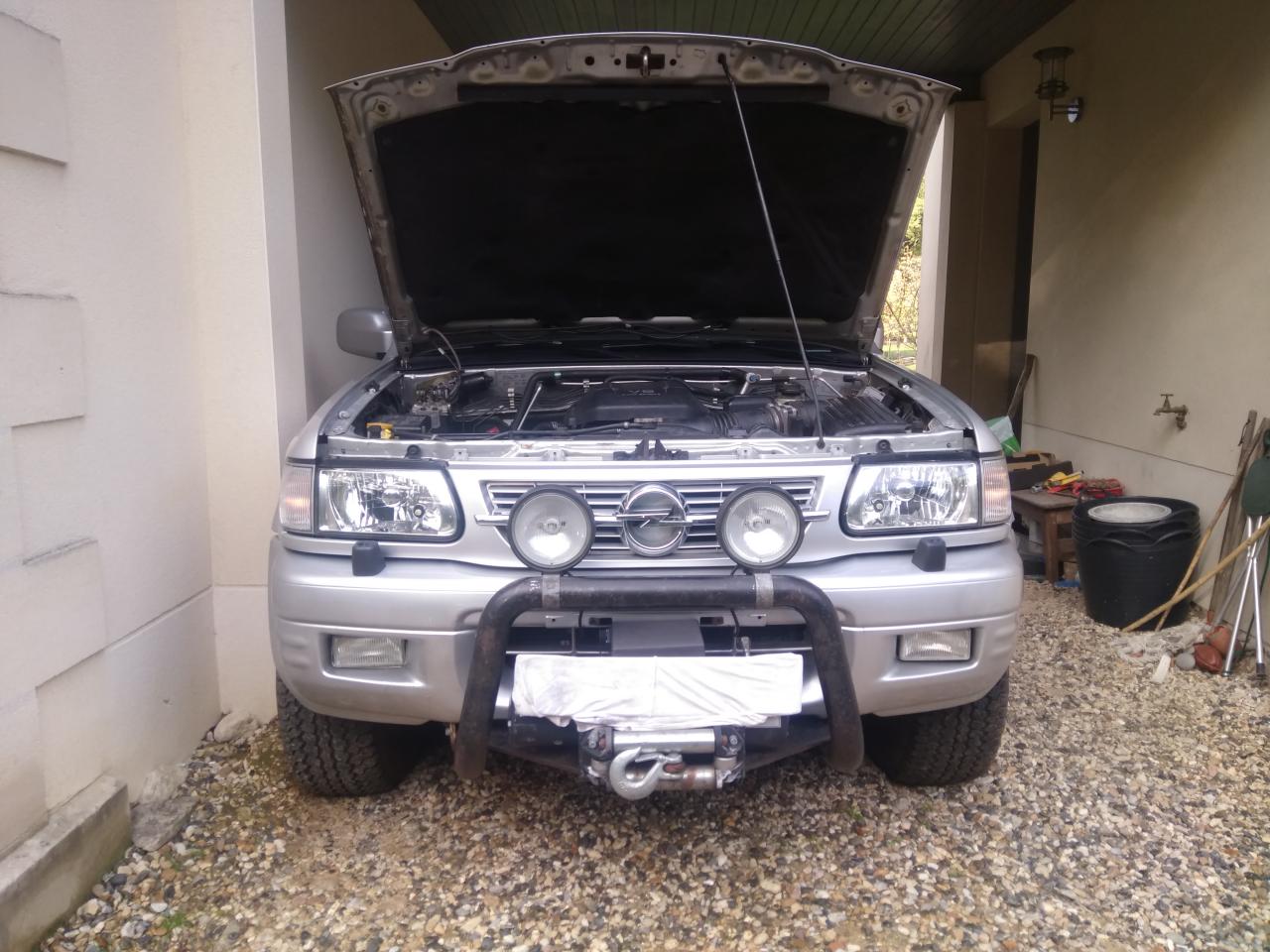

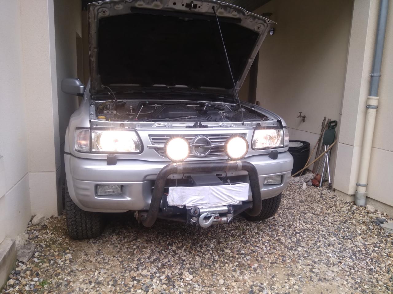

Petit boulot du jour: pose de longue-portées récupérés sur mon ancien Front' A donneur d'organes.
Le V6 étant pré-équipé, j'ai juste eu a mettre la main sur les prises pour les brancher. Very Happy
Montage à blanc avec des fixations de bobines Kadett/Astra/Vectra/Calibra.
Prochaine étape : ponçage et peinture du pare-buffle.

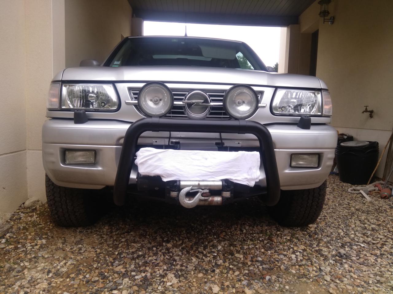

Un petit coup de peinture : c'est plus propre !
