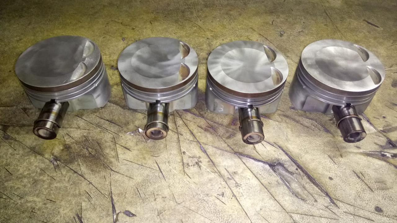

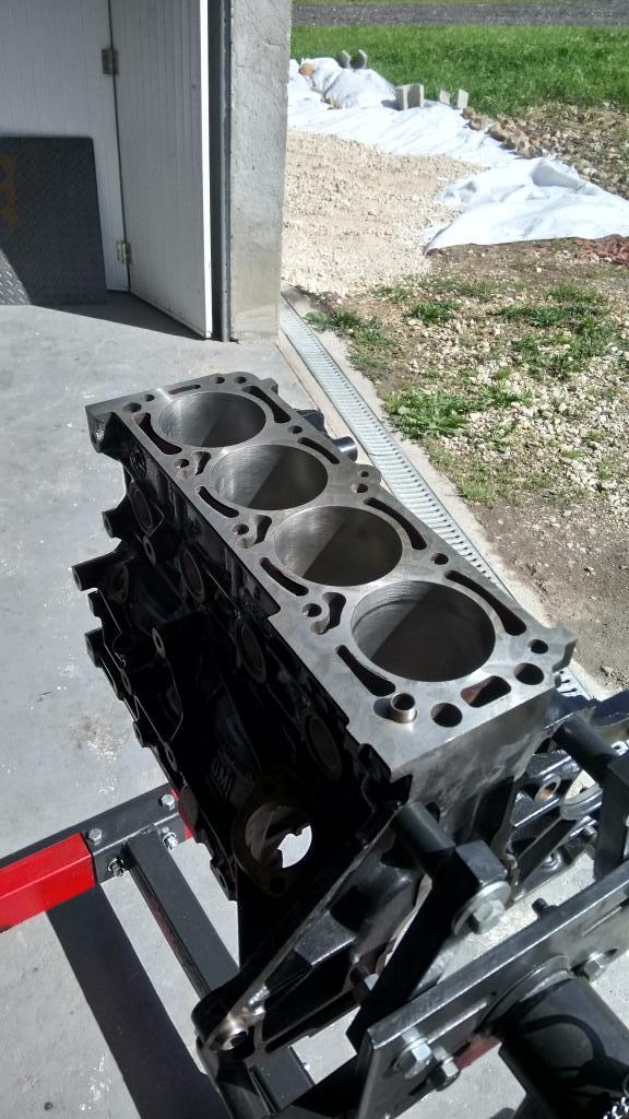

A priori tu as deja un effet de vaguelettes dedans ce serait quasiement les meme rendements entre poli/microbille/vaguelettes. C'est port injection donc vaguelettes ou microbille apparement un ptit peut plus efficace que poli dans l admission pour avoir l effet de roulement et meilleurs vaporisation de l essence donc meilleur refroidissement de l air a la vaporisation donc plus d oxygene ds la chambre car densite plus haute donc plus de fuel/moins de cliquetis/plus de HP etc... Apres on voit pas assez sur la photo mais si c'est vraiment acrocheur comme surface enlever un peut de grain ca peut etre bien j imagine.
Je suis pas expert et j ai pas assez d experience mais j ai lu et regarde le sujet pendant plusieurs dizaines d heures c est ce qu il ressort dans la moyenne de l info. D'ailleurs le sujet est pas assez evoque ici j'aimerait bien lire les personnes agueries du forum.

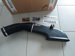

nicolas74 a écrit: | Bravo ,très soigné comme travail
Tu monte direct avec le collecteur d’admi d bilas /ou tu teste l’origine?
La suite la suite  |

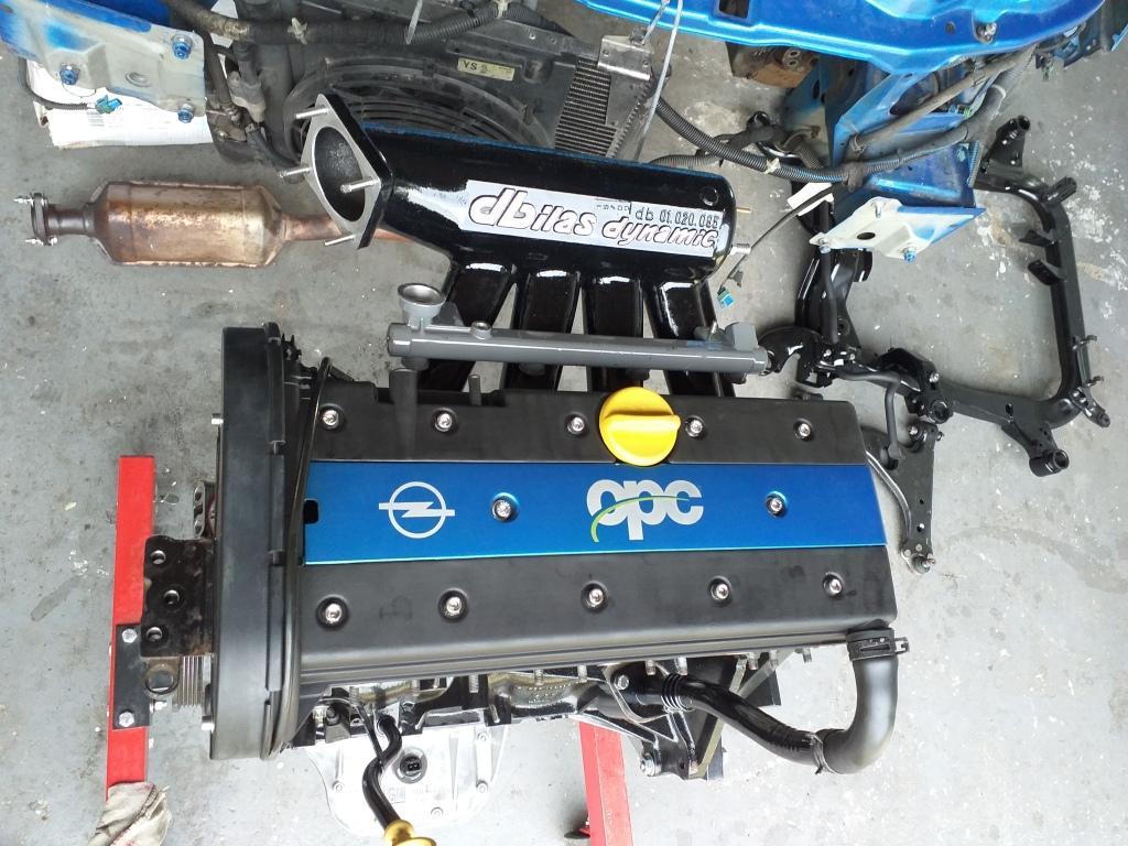

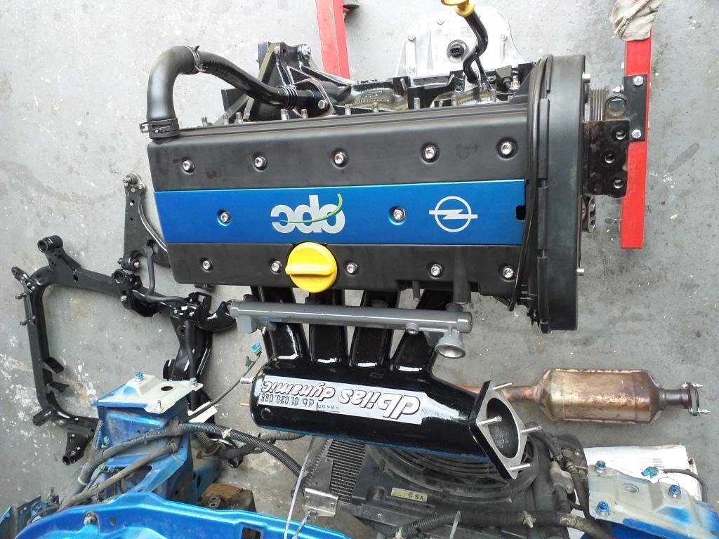

Merci!
je monte direct la Dbilas.
f-800 a écrit: | Intéressant de voir qu'est ce que sort ce moulin avec une bonne prépa...
J'ai le souvenir mais je me trompe peut être d'isma qui avait une Calibra 16v Ecotec avec un X20XEV qui sortait quelque chose comme 185 cv au banc, bref curieux de voir ce que ça va donner sur un X20XER |
Je ne sais pas ce que Isma avait sur son XEV (Mr Isma est demandé à la barre si possible ).
Pour ma part, hormis la pipe Dbilas et le VM leger, le reste est stock "retravaillé".

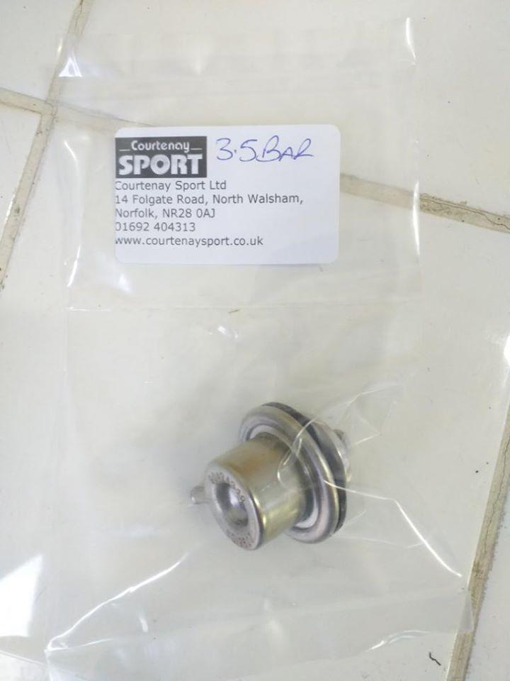

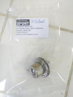

Il me reste a augmenté la pression d'essence, et une reprog.

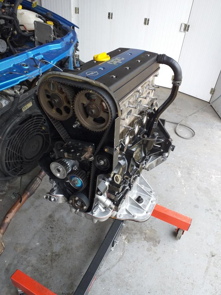

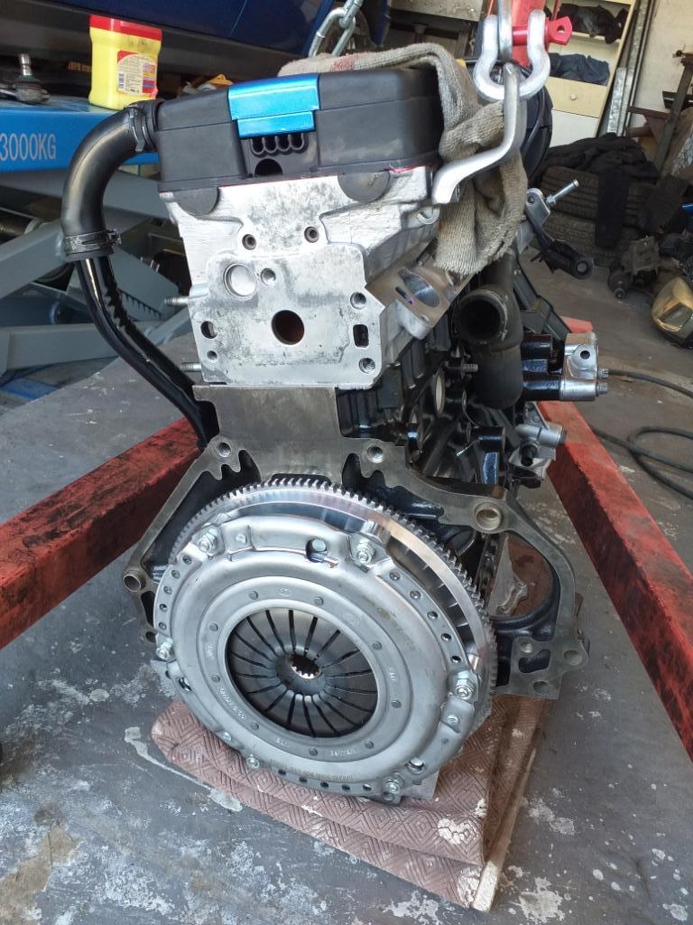

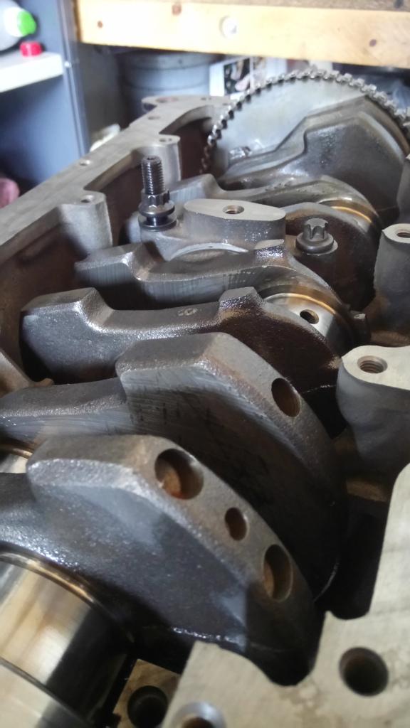

Voici quelque photo de l'avancement

Joli boulot
Dimanche 19 Janvier 2020 19:02 |
elle va être toutes neuve
