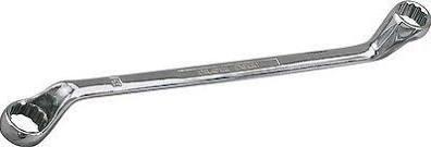

Heu et sinon comment on tend les 2 galets qui ne sont pas le galet tendeur? Laughing Laughing
Encore une clé spéciale?

Je vais encore certainement dire une connerie mais sur mon bloc j'utilise une clé contre-coudée de 30 pour le réglage et une E12 pour bloquer le boulon du milieu.

Clé contre coudée? Confused

Clé "Polygonale" ou "Contre-coudée" Wink

Oh ok Benjifous LOL j'avais pas compris, punaise chu fatigué moi en ce moment!!!!
Merci!!! Very Happy
