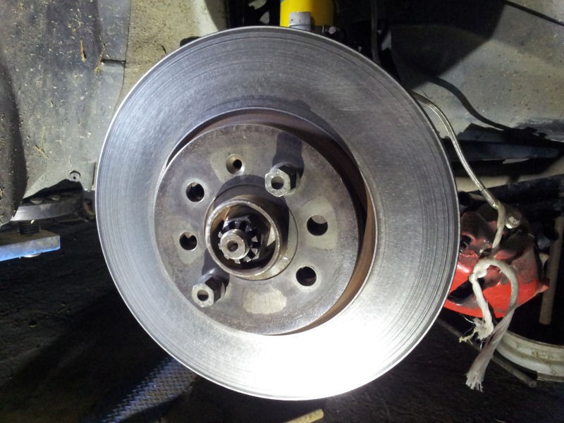

Là:

D'ac, mais ça c'est simplement les traces de plaquettes car la voiture roule très peu et dort dehors.
Après vérif/nettoyage des disques ce soir, je peux t'affirmer qu'il n'y a pas de criques sur ces disques.
Sinon j'ai remonté l'ensemble à blanc avec les roulements de roues SKF neufs, les disques ne sont effectivement pas centrés dans les porte étriers.
Et pour être franc, je n'y ai pas fait gaffe au premier montage il y a deux ans, comme on me disait que c'était plug and play avec ces disques j'ai simplement assemblé sans me poser de questions, je me suis plus attardé sur le train arrière.
Après moult mesures, j'ai exactement les mêmes cotes de partout, pour moi y'a rien de tordu dans l'histoire sinon je n'aurai pas des cotes aussi rigoureusement identiques.
Juste que 0.5mm entre le porte étrier et le disque ça suffit clairement pas pour que ça touche pas avec les contraintes.
A droite comme à gauche, côté intérieur j'ai 3mm en haut et en bas, et côté extérieur environ 0.8mm en haut et en bas.
MessagePosté le: Samedi 10 Octobre 2015 06:25 Répondre en citantRevenir en haut de page
Fais reusiner de 1.1mm tes porte etrier au niveau des fixations.

C'est exactement ce que je vais faire dans un premier temps Wink
Me reste à trouver une boite de méca générale ultra rapidement qui puisse me faire ça sans délai.
