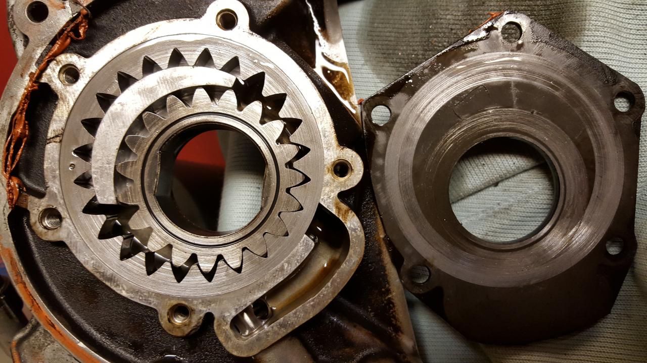

MessagePosté le: Mercredi 15 Juillet 2015 22:42 Répondre en citantRevenir en haut de page
Ce soir j'ai démonter ma pompe à huile pour voire l'état général verdict pompe hs
http://www.eurofac.fr/
MessagePosté le: Jeudi 16 Juillet 2015 06:22 Répondre en citantRevenir en haut de page
Visiblement elle a tourné à sec et ça c'est plus une conséquence qu'une cause donc contrôle bien ta crépine et le clapet

MessagePosté le: Dimanche 19 Juillet 2015 22:43 Revenir en haut de page
Remontage de la nouvelle pompe à huile et changement des cousinet de bielle nouveau filtre à huile en même temps
Résultat à froid je suis à 4.5 bars des que l'huile arrive a 80 degré sa descent en dessous de 1bars aux ralenti
La je commence à sécher
Déposé de la culasse pour voire le gicleur d'huile et j'ai rien vue de spécial
Si quelqu'un a une idée je suis preneur
