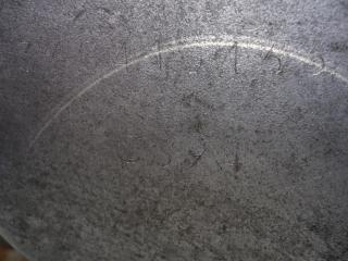

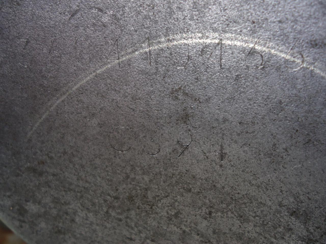

MessagePosté le: Mercredi 22 Octobre 2014 17:50 Répondre en citantRevenir en haut de page
le rapport de pont est gravé sur le carter de 5ème en bout de boite.
par contre le gravage est très fin, ont ne le voit pas au premier coup d'oeil.
il faut bien nettoyer et regarder avec une lampe.
exemple:
http://teamracinggsi.free.fr/
MessagePosté le: Mercredi 22 Octobre 2014 18:26 Répondre en citantRevenir en haut de page
C est valable que pour les F20 julien les F16 c est en relief sous la casette de 5eme Wink
