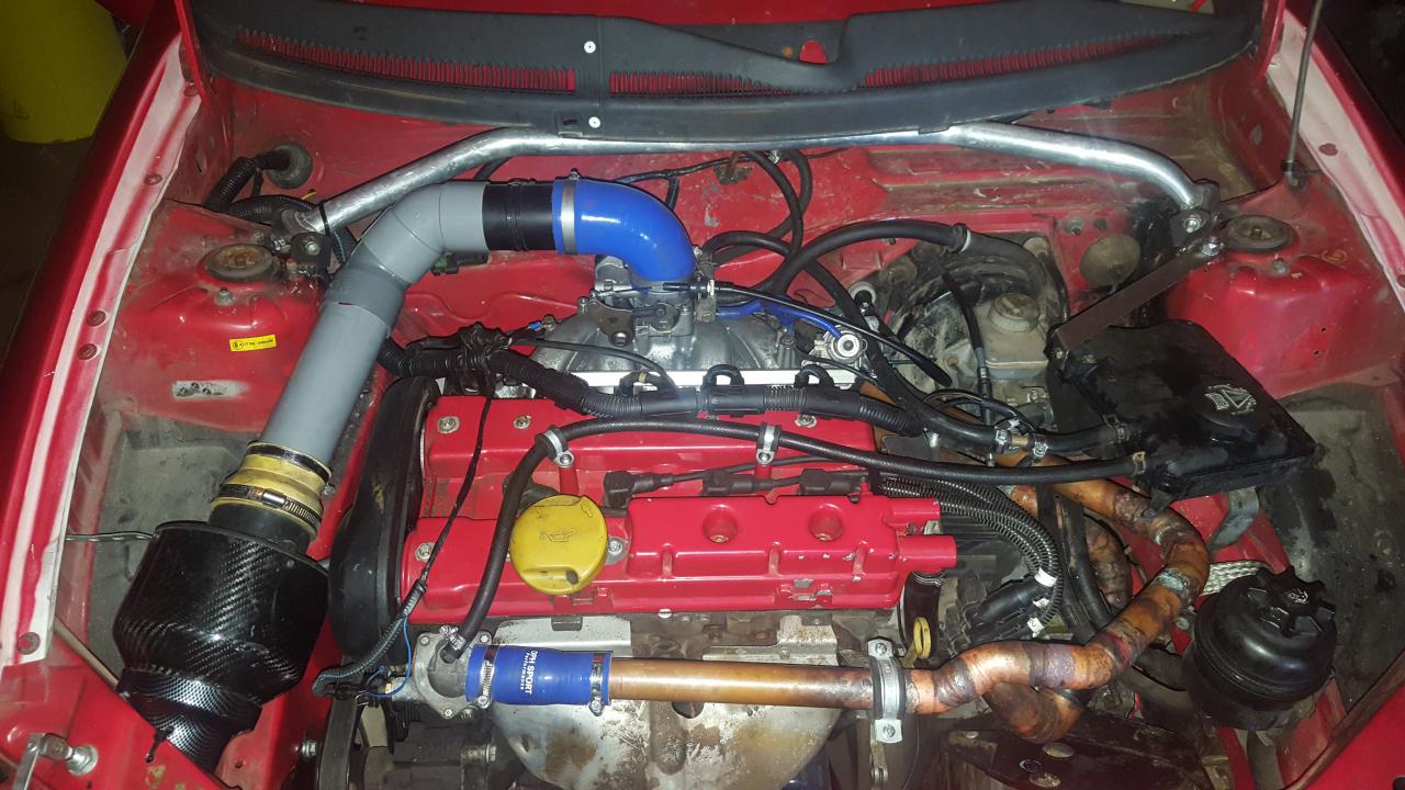

Ça y est, j'ai trouvé et monté tout ça...
Ce week-end c'est la dernière manche du trophé, je vais pouvoir comparer mes chronos avec ceux de mai.
J'ai aussi modifier ma ligne d'échappement.
_________________ Benjifous Sports Cars
Tigra A T2 n°29 TSA
Corsa B T1 n°29 TSA |
Vendredi 01 Juillet 2016 08:52 |
T'as fait ton admission avec des tuyaux PVC de plomberie!!!
Pourquoi avoir supprimé le vase d'expansion d'origine?
