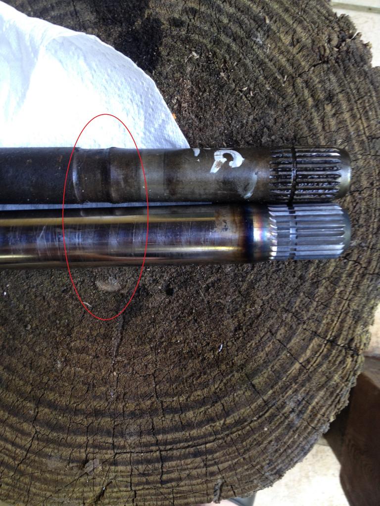

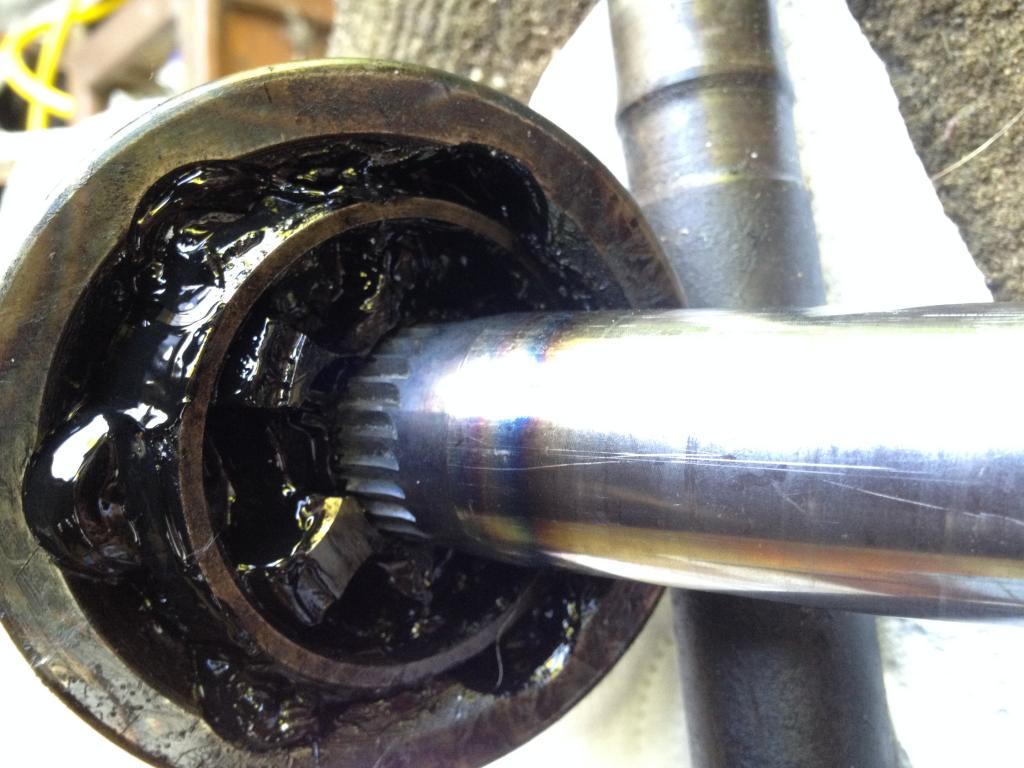

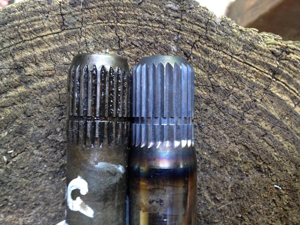

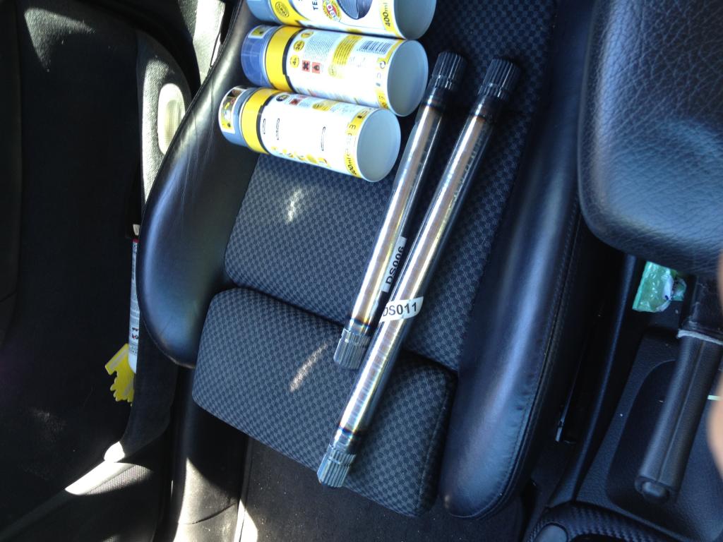

Lundi 19 Mai 2014 19:12 |
Alors LMF livrent vite, tres vite j'ai commandé mercredi midi, et vendredi a 10h Chronopost m'appelait pour me dire qu'il etait devant chez moi
Bref, parlons de ce qui nous interesse.
La qualité semble pas mal, coupé dans la masse.
Le gauche fait le meme poids qu'un OEM normal (non coupé) soit environ 1600g donc il est un peu plus lourd.
La gorge pour le circlip fait presque 3mm contre 2mm pour l'OEM.
J'ai localisé un defaut, il n'y a pas de gorge pour le soufflet.
Je lui ai mis une tete pour voir si ca se montait , ca se monte nikel mais le petit jeu de la gorge fait qu'elle bouge un chouilla.

Lundi 19 Mai 2014 19:16 |
T'étais partit taguer quoi avec tes bombes ?
Lundi 19 Mai 2014 23:03 |
ils ont fait un mur d'autoroute pres de chez moi, et il est tout vide
