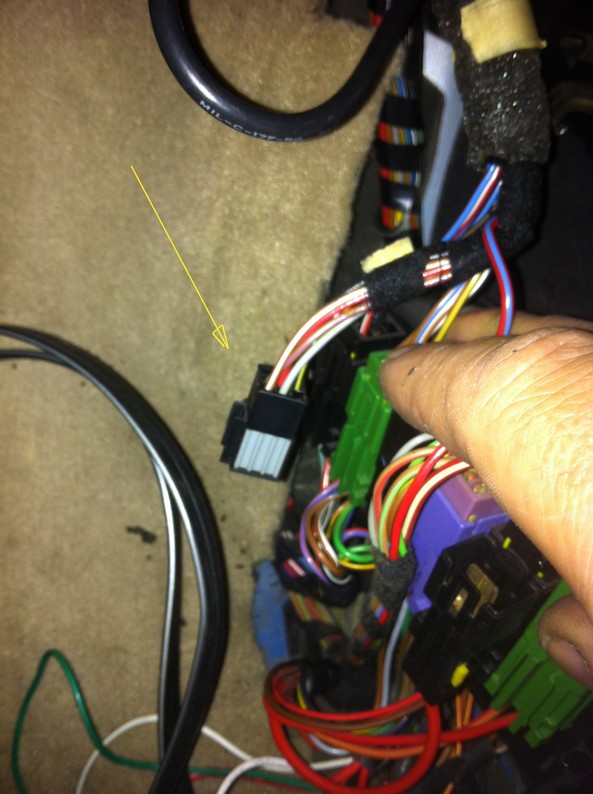

toujours à mon point de départ. j'ai testé les relais. ils sont tous bons.
j'ai toujours pas testé le module ecu car pas d'autre mais je suis vraiment perplexe. par contre, j'ai zieuté en détail le coté passager et j'avais une prise qui est toute seule. je n'y pas prêté plus attention que ça, mais ce matin je l'ai testé et les fils correspondent bien avec ceux de l'ecu alarme. le test de fil de continuité l'a confirmé. A quoi doit il être connecté s'il doit l'être ?

ouais j'ai vu sur fb que tu recevais une new t, mais sinon ça te dis rien cette prise ??
MessagePosté le: Samedi 12 Octobre 2013 08:46 Répondre en citantRevenir en haut de page
Regarde avec les couleurs des fils à quoi çà correspond via les schémas Wink

MessagePosté le: Mercredi 16 Octobre 2013 12:15 Répondre en citantRevenir en haut de page
bon j'ai fait comme tu m'as dit. et bien justement, cette prise jene la trouve pas sur les schémas et les fils de couleur correspondent à celle de l'alarme.

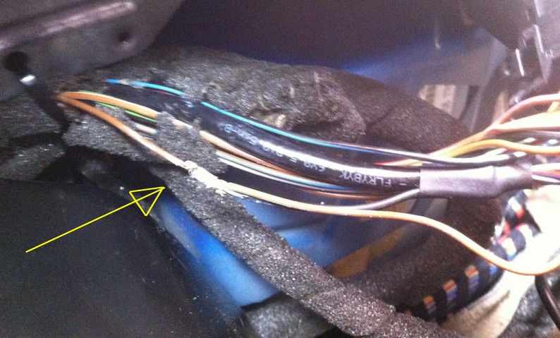

par contre, si quelqu'un à une alarme et aurait le bonheur d'y jeter un oeil, j'ai trouvé fort surprenant d'avoir un pontage fait sur un fil de masse. ce pontage est fait relativement grossièrement et protégé par du chatterton. je ne pense pas que cela soit fait d'usine mais il n'y a qu'une autre personne qui puisse me le dire.
on voit sur la photo à l'endroit de la flèche. le pontage va sur les 6 fils qui sont utilisés pour les détecteur au dessus des passagers et conducteur

C'est pourtant bien le genre d'Opel de faire ce genre de pontage tout moche Very Happy

Pour le fil ponte, on m'a confirme que c'est bien d'origine. Ça c'est fait
