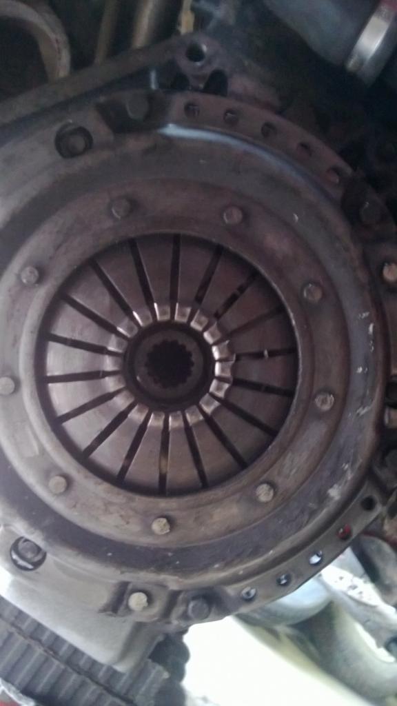

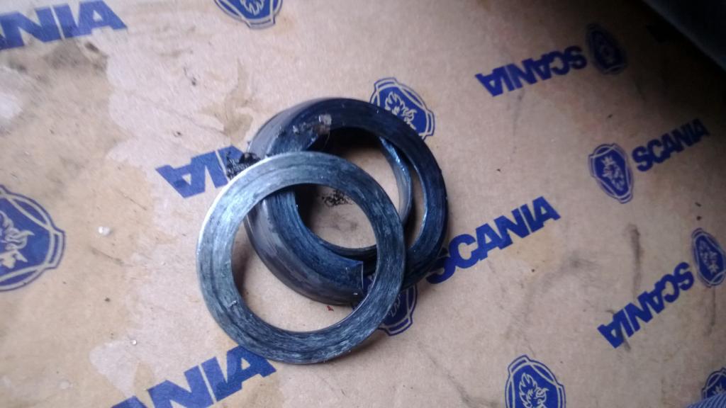

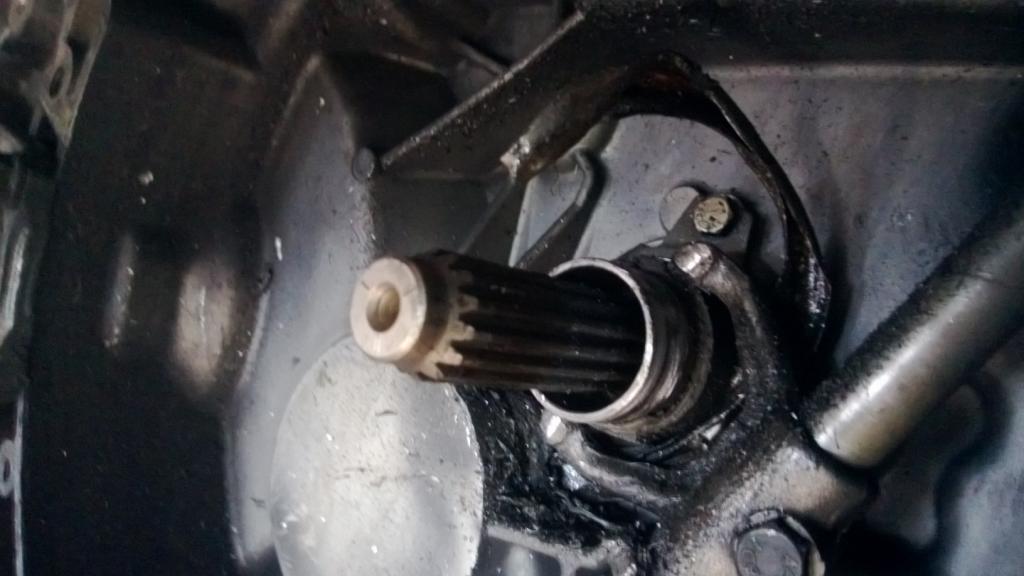

MessagePosté le: Vendredi 04 Octobre 2013 19:59 Répondre en citantRevenir en haut de page
http://www.youtube.com/watch?v=p-lSVOhhDsk&feature=youtu.be
bon et bein ce n etais que la butée qui a laché
le mécanisme n a rien Cool Cool
ouffff....

MessagePosté le: Vendredi 04 Octobre 2013 22:06 Répondre en citantRevenir en haut de page
je me demande ou tu as pu recup un carton scania Wink content pour toi que seul la butée soit morte.
