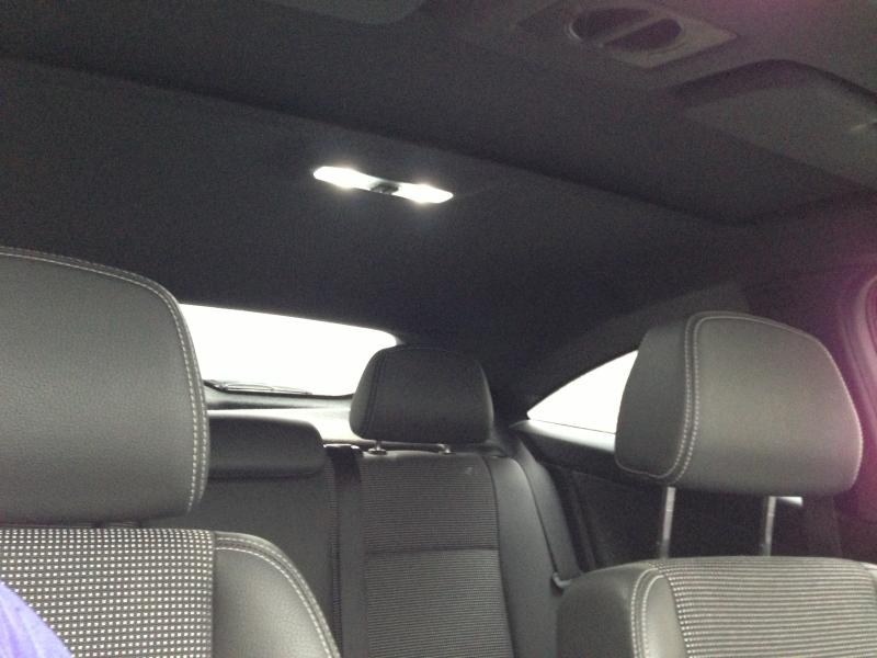

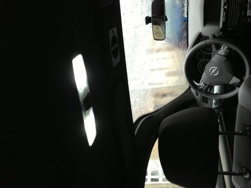

Sinon cette après midi je me suis occupé un petit peut :
Montage des ampoules à LED pour le plafonnier et la boite à gant
Pour le plafonnier rien de bien sorcier, mais il ne faut surtout pas y'aller comme un bourrin Exclamation
Pour le déclipser j'ai préféré tirer avec mes doigts. IL faut bien faire attention car il y'a une plaque en métal qui sert de support en dessous et il ne faut surtout pas tirer dessus, au risque d'abimer le ciel de toit.
Au moment ou le plafonnier est retirer, bien faire attention de récuperer le clips en métal qui est peut etre resté dans le plafond (coté droit quand on regarde en direction du pare-brise avant), sinon vous ne pourrez pas le remonté et vous vous retrouverez avec un plafonnier qui pend Rolling Eyes
Il ne vous reste plus qu'a retirer la prise, et retirer la partie en métal, un petit coup de tournevis et ça viens tout seul.
Ensuite pour les LED, c'est juste un peut galère à cause des faux contact, du coup j'ai tout démonté pour bien faire en sorte que les petites patte des LED soit bien en contact.
une fois les LED en place, re-brancher la prise, pour voir si tout fonctionne, si c'est pas le cas inverser les LED pour la polarité, tout en faisant bien attention que les pattes font contact, pour ne pas avoir a re-démonter à cause des vibrations quand on roule.
Avant de remettre la plaque en métal, il faut plier les petites pattes en métal, que vous trouverez tout seul car ça ne passe pas sinon, donc bien faire attention de ne pas forcer comme un boeuf sinon vous allez casser vos LED toutes neuves Laughing
Une fois la plaque remontée, plus qu'a remettre le clips qui est peut être resté dans le plafond, et remettre le plafonnier en place.
Le tour est joué Cool

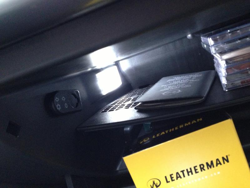

Pour la boite à gant rien de plus simple.
Un petit tournevis pour retirer le bloc, débrancher, retirer l'ampoule d'origine, remettre la LED en faisant bien attention de mettre les LED en direction de la boite à gant et non l'inverse, et re-clipser Wink

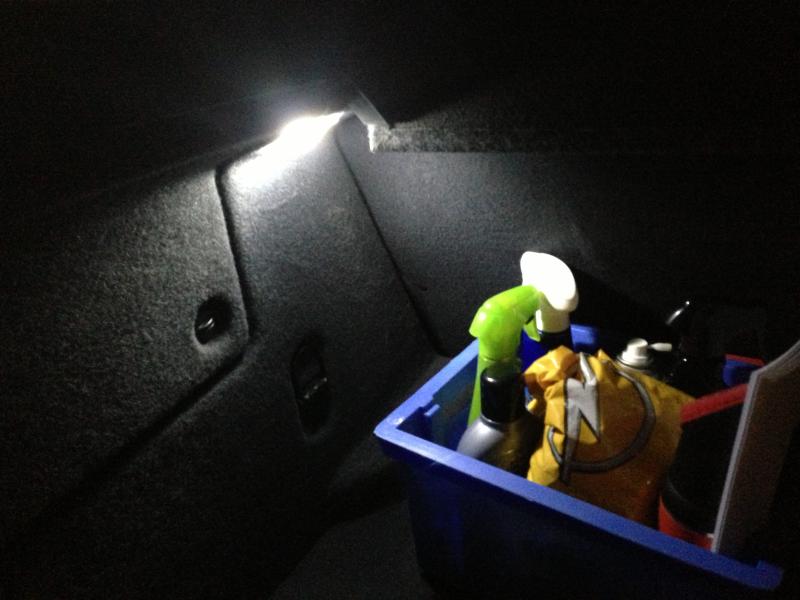

Petit problème en voulant changer mon ampoule du coffre par une a LED.
Le fusible a du cramer mais je n'ai pas la notice de la voiture Rolling Eyes
Est ce que quelqu'un aurais le plan de la boîte a fusible que je puisse le remplacer ?
Sacrée me*** ces ampoule à LED sur les qu'elle il fat souder des résistances !
Si quelqu'un la déjà fait je veut bien une petite explication pour que sa fonctionne Confused

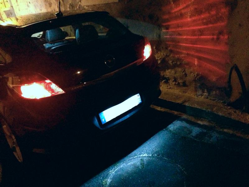

en rentrant du sport j'ai changé les feux de plaque.
Plus & play donc nikel, et trés content du résultat Cool
Plus qu'à régler le soucis pour l'ampoule dans le coffre. Le fusible n'a pas cramé c'est la temporisation qui était terminé Rolling Eyes Laughing
Mais la LED clignotte, je vais donc souder les résistances pour voir ce que ça donne.
Il y'a une polarité sur les résistances ? (Je ne m'en souviens plus Rolling Eyes )

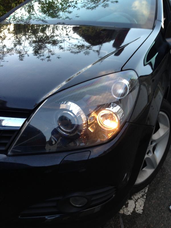

Veilleuses a LED commandée Cool

Pas de polarité sur les résistances

Ampoule du coffre installée Cool
Il fallait souder une résistance, donc maintenant tout est nikel ! Very Happy

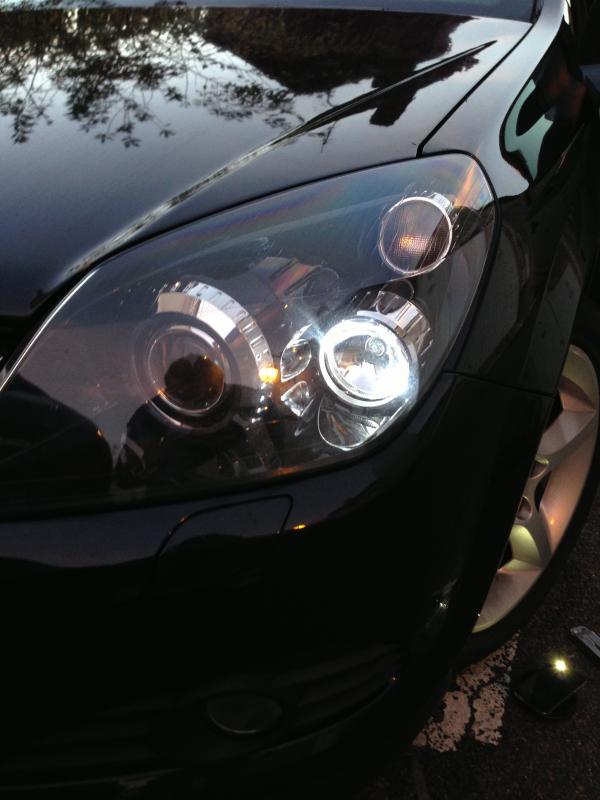

Plus qu'à recevoir les veilleuses et elle sera en full LED Cool

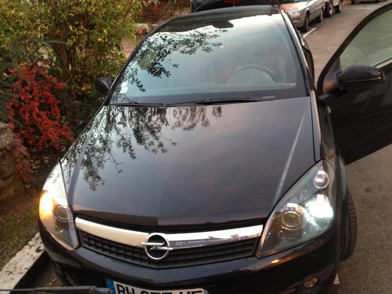

MessagePosté le: Jeudi 25 Octobre 2012 14:42 Répondre en citantRevenir en haut de page
Feux de plaques :
Le coffre (ou il a fallu souder la résistance) :
Veilleuse (avant) :
Veilleuse (après) :
Veilleuse (avant-après) :
Voila pour les ampoules à LED Cool
